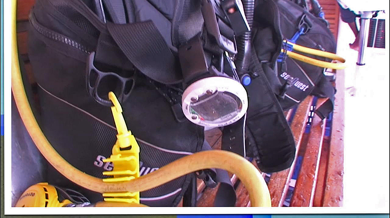

На баллоне компьютер SUUNTOO.

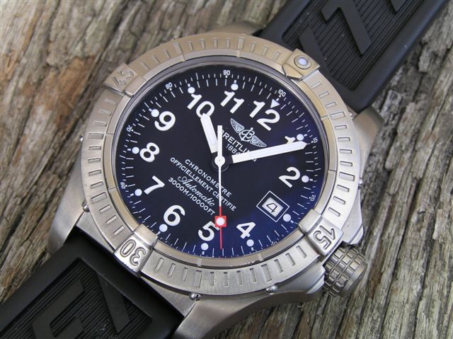

Breitling Avenger Seawolf. WR-3000,автомат, титан, титановый браслет, 44мм, толстые, массивные, гелиевый клапан. Такие, только с желтым цифером:
Вложение 169945
Разбил стекло о металлическую сходню, когда забирался на трап катера при сильной качке. Сапир-Слабое звено, слишком хрупкий. Раньше ставили плексигласс, с ним таких неприятностей не бывает.
А так, смело рекомендую Брайты, хорошие надежные и удобные часы.

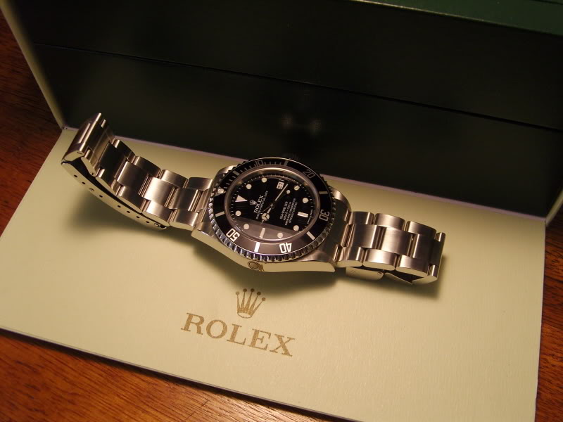

Sea-Dweller 4000. WR-1220, Сталь, браслет-сталь ,40мм, гелиевый клапан.
Отличные часы. Не погружался, только плавал, но дайвинг отработают без проблем, запас прочности чувствуется огромный. Удобный однонаправленный безель. Второй (после SEIKO) по удобству браслет с удлиннителем с шагом 1,8мм.
Все хорошо, но... Маленькие они мне. Подарены отцу.
