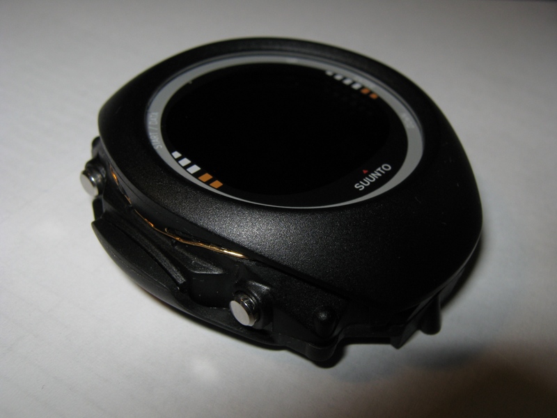

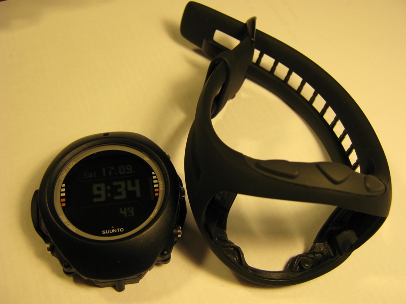

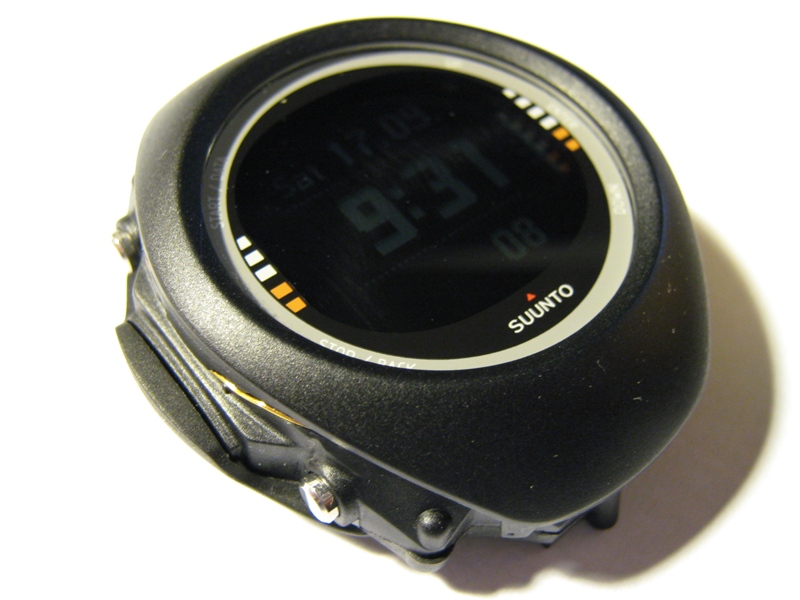

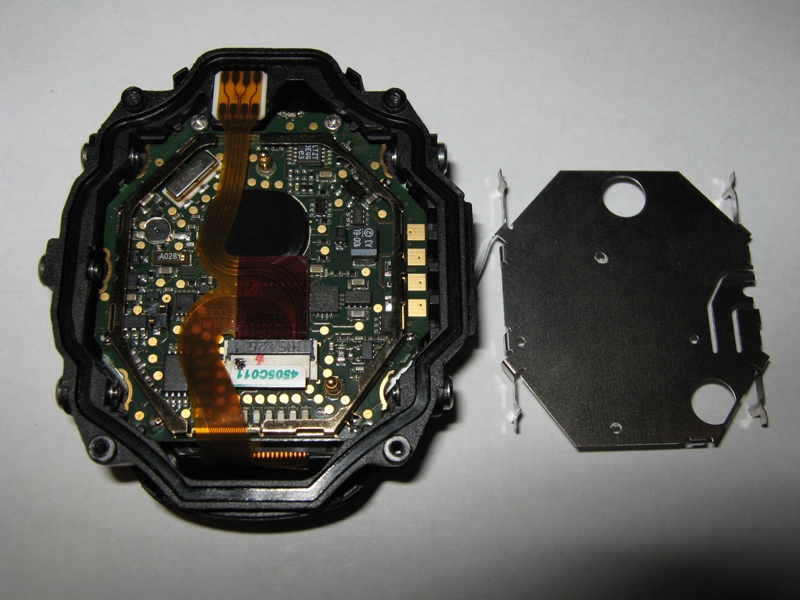

Снять ремешок и разобрать часы оказалось совсем не сложно: надо открутить 2 винтика, крепящие ремень к корпусу, и открутить 4 винтика, чтобы снять крышку часов.

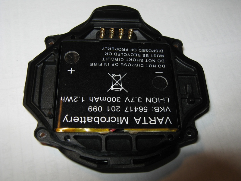

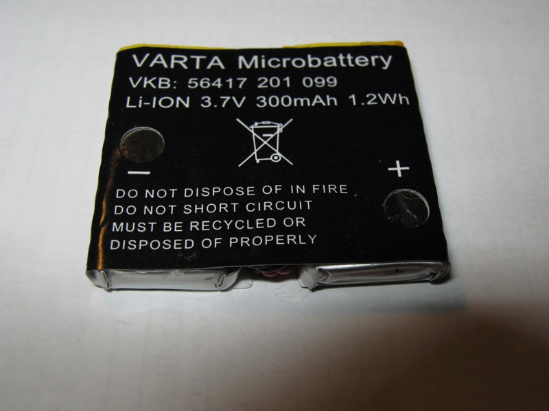

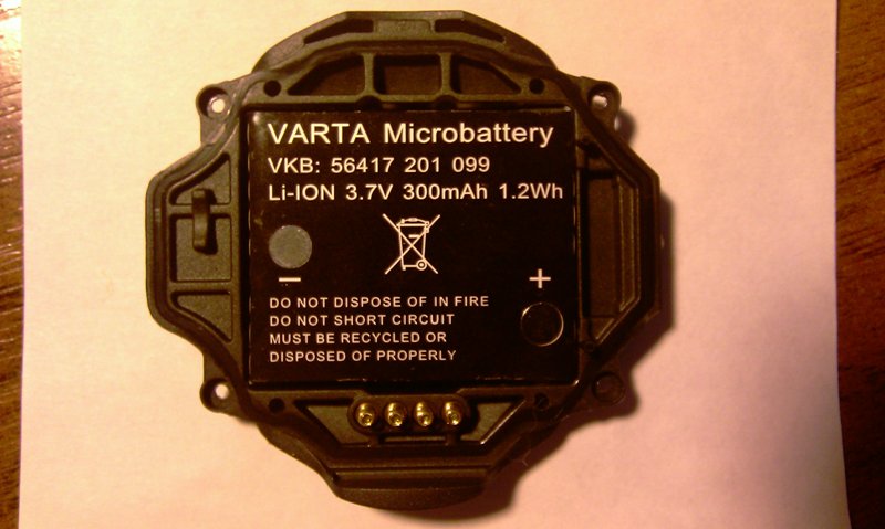

Диагноз поставлен, а вот найти «лекарство» - аккумулятор «VARTA Microbattery», который стоит в часах в Москве я не смог.

Сразу отпали все сервисы, в которых я побывал и которые перезвонил. Походы по радиорынкам также не принесли успеха – о таком аккумуляторе никто даже и не слышал.

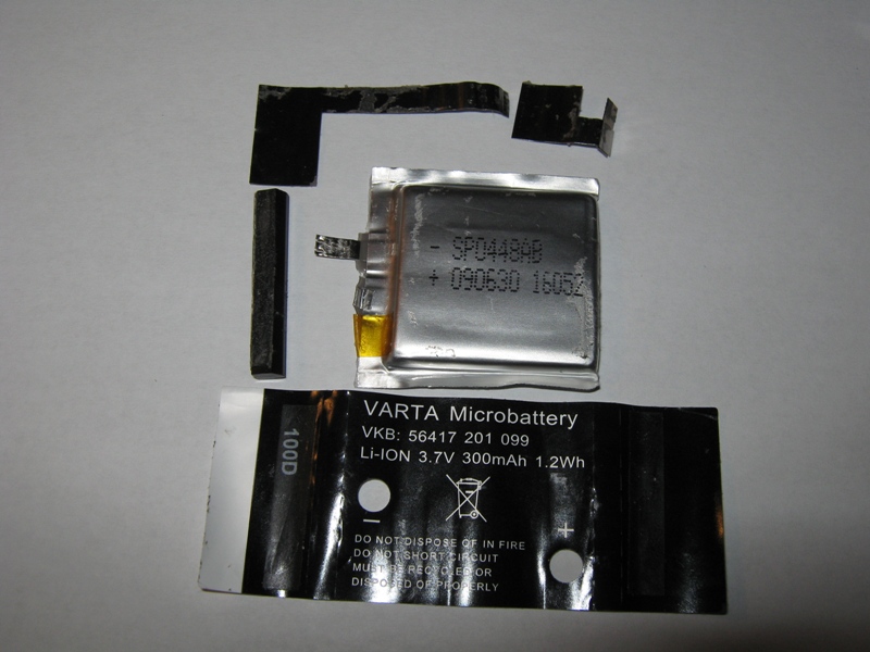

Чтобы определиться, что же делать дальше, я решил изучить проблему изнутри. Для начала пришлось вынуть и разобрать на составные части аккумулятор:

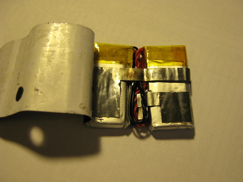

Оказалось, что внутри VARTA находится обычный литий-полимерный аккумулятор «LPP-402934 E» на 300mAh. Необычными оказались только два контактных проводника, которые представляли из себя полоски металлической фольги, уложенные под оберткой, в которой в нужных местах имеются два круглых отверстия для создания контактных площадок.

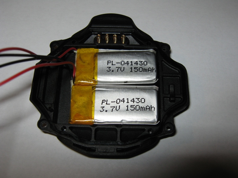

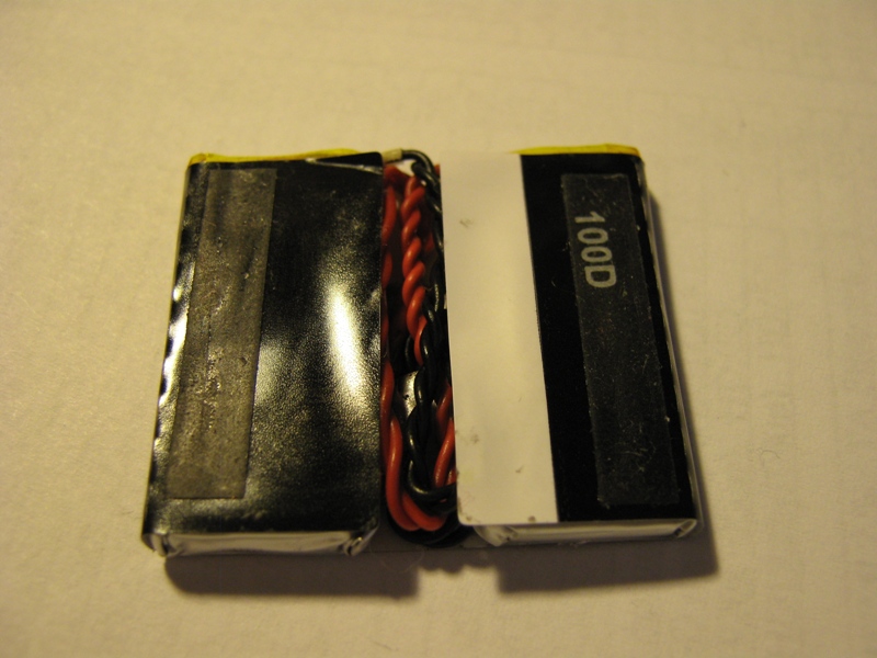

Однако найти такой в продаже мне тоже не удалось. Но оказалось, что его очень легко заменить парой аккумуляторов «PL-041430», которые идеально уместились в отсеке, который в часах предназначен для аккумулятора, а их суммарная мощность также составила 300mAh:
Оставалось только взять в руки паяльник, соединить аккумуляторы параллельно друг с другом и припаять их выводы к имеющимся уже от старого аккумулятора контактным площадкам. Далее я аккуратно разместил эти площадки в нужных местах, используя внешнюю обертку старого аккумулятора с отверстиями, а для надежности прихватил их обычным клеем Момент. Главное на этом этапе не перепутать «+» и «-», чтобы потом горько не сожалеть о содеянном.

Затем, двигая оба аккумулятора, добился необходимого внешнего размера, обернул всю получившуюся конструкцию имеющейся этикеткой, тем более, у нее внутренняя сторона покрыта клейким составом.

P.S. В качестве эксперимента, я попробовал составить пару из аккумуляторов “PL-041430” на 150mAh и “PL-052030” на 250mAh. Такая составная батарея также отлично размещается в корпусе часов и имеет суммарную мощность уже 400mAh, что на 33% превышает мощность штатной. Единственный минус этой пары состоит в том, что толщина “PL-052030” составляет 5 мм, а стандартная батарея и “PL-041430” имеют толщину 4 мм. Это приводит к тому, что новая батарея будет сильно давить на металлический экран (см. фото №3), на котором стоит пьезопищалка. Поэтому может сильно пострадать качество и сила звука от этого излучателя. Но здесь уже каждый решает для себя сам – или 300mAh и родной звук или 400mAh и звук «какой получится».
