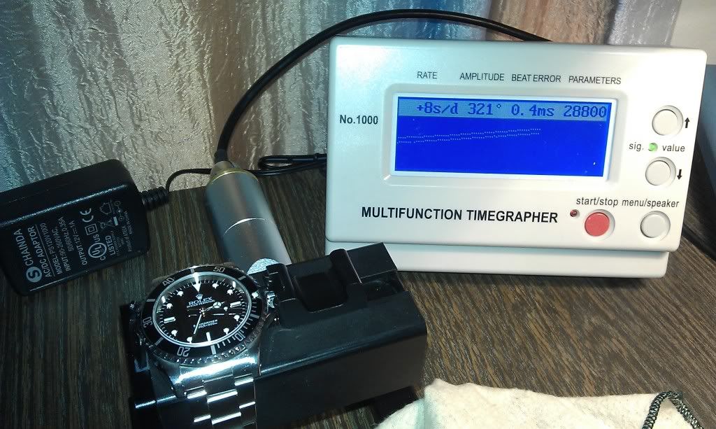

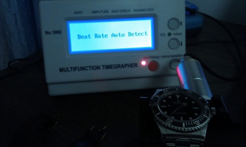

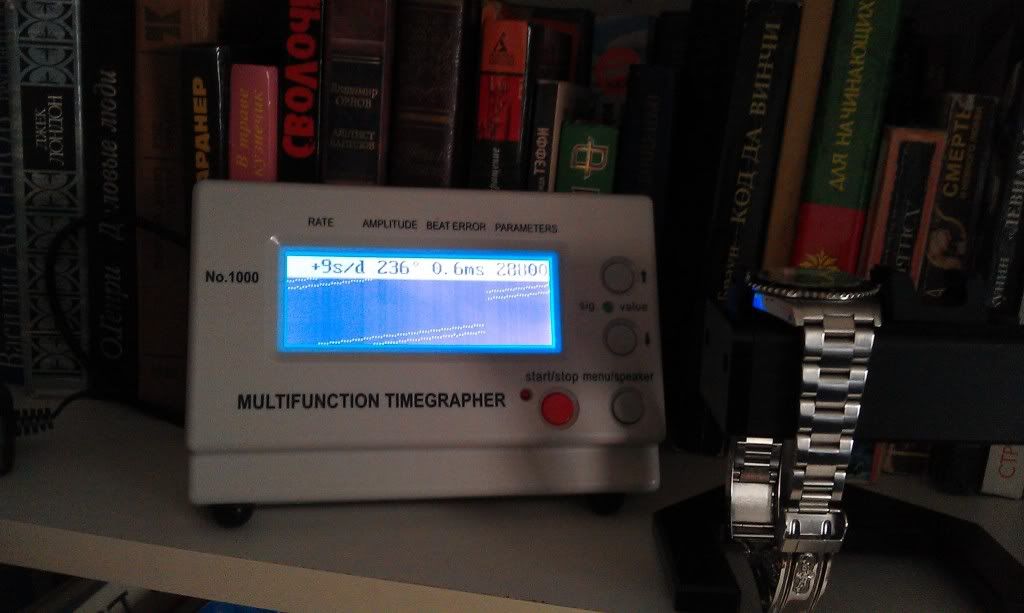

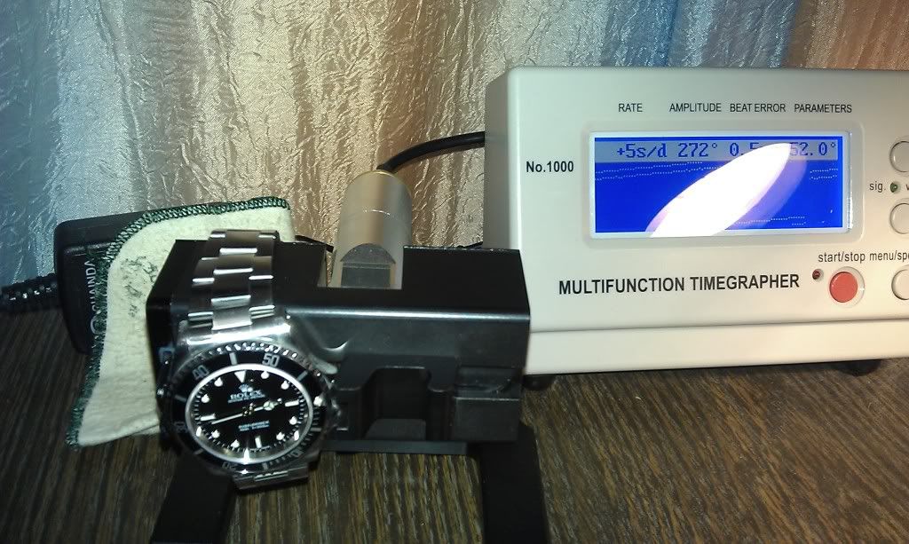

Прошло еще полгода. Так и не вскрывал.
Наконец появилась возможность проверить ход.
Амплитуда с уменьшением завода снижается, но ведь это нормально ?
Итак, на почти полном заводе :
Через 24-26 часов
Через 36-38 часов
Угол наклона выставлял 52 градуса.
Значения амплитуды и beat error практически не менялись в разных положениях,
точность подскакивала до +10сек/сутки макс в положениях ЗГ книзу и ЗГ кверху.
Почитал, что есть этот самый бит еррор, но так и не понял,
мои значения - это плохо или очень плохо ?
UPD.Да, еще заметил, что чем больше завод,
тем меньше они спешат. Хотя меньше, чем +3+4 не показывали ни разу

Выкачка сбита, да и точность не хронометрическая. Надо смотреть.

А чем грозит в дальнейшем сбитая выкачка ?
Мне объяснили, что выкачка должна быть в идеале до 0.02
и такие величины указывают на сбитый регулятор.
And...? А к чему приведет сбитый регулятор ?
Или что могло произойти, что он сбился ?
Просто хочетя понять, по аналогии с авто ( стук/шум, который рано или поздно вылезет...)
Точность вобще не интересует ( в таких величинах...)
+8 вместо +6.
Кстати, этот мех-м и не сертифицируется на COSC, модель не является хронометром

Прекрасно работают часы. Настройки от времени уходят, либо неточно изначально были выставлены. Криминала никакого по амплитуде нет, вполне пристойно все. С точностью тоже все в пределах нормальной бытовой разумности. Вряд ли Вы будете по ним в автономном плаванье долготу определять. Я не фанат точности механических часов, для этого есть кварц, Другое дело, что почистить и смазать имеет смысл, чтобы не прогрессировал износ особенно в районе заводного барабана и автоподзавода. Хотя Ролекс 5 лет межсервисного интервала декларирует. Лишний раз ковыряться в часах тоже особой пользы не приносит.

Сбитая выкачка на износ не влияет, может влиять на резерв хода в сторону уменьшения.
Про хронометр каюсь, не знал. В таком случае точность приемлемая

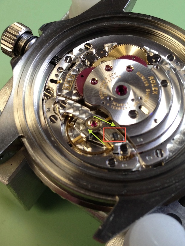

Может будет интересна эта фото (схема) устранения beat error на 3135 (мастера поправят, если я ошибаюсь).
Т.к. специализированный сервис не близко, думаю это может сделать и Ваш мастер ..... если это вообще надо делать .
