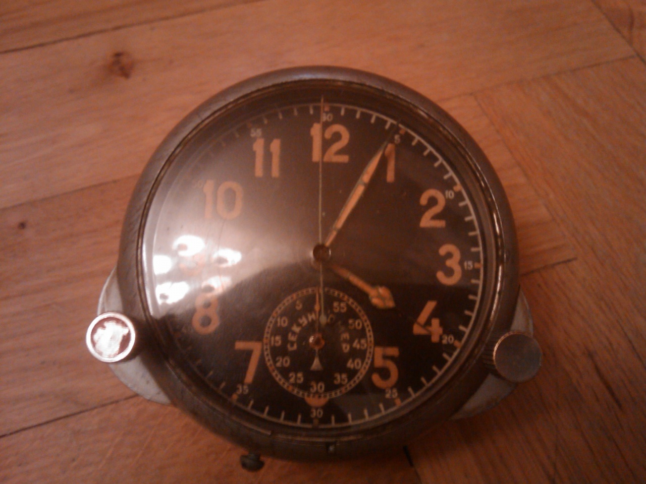

Добрый день. Подскажите пожалуйста по часам. Имеются часы такого плана
Хотел было их восстановить но , чегото клюнуло мне проверить их дозиметром, потому что знаю что они в ночи должны светиться. И оказалось что они фонят аж 300 микрорентген по показанию бытового дозиметра.
Насколько это излучение опасно для здоровья? Кто то мне рассказывал что типа это альфа излучение и оно абсолютно безвредно.
Выкидывать такой старый экземпляр рука не поднимается, и в тоже время хранить радиоактивный прибор тоже не хочется.
Вот думаю аккуратно счистить светящийся состав и помыть от его остатков. Состав ессно выкинуть.
Что скажите по этому вопросу?

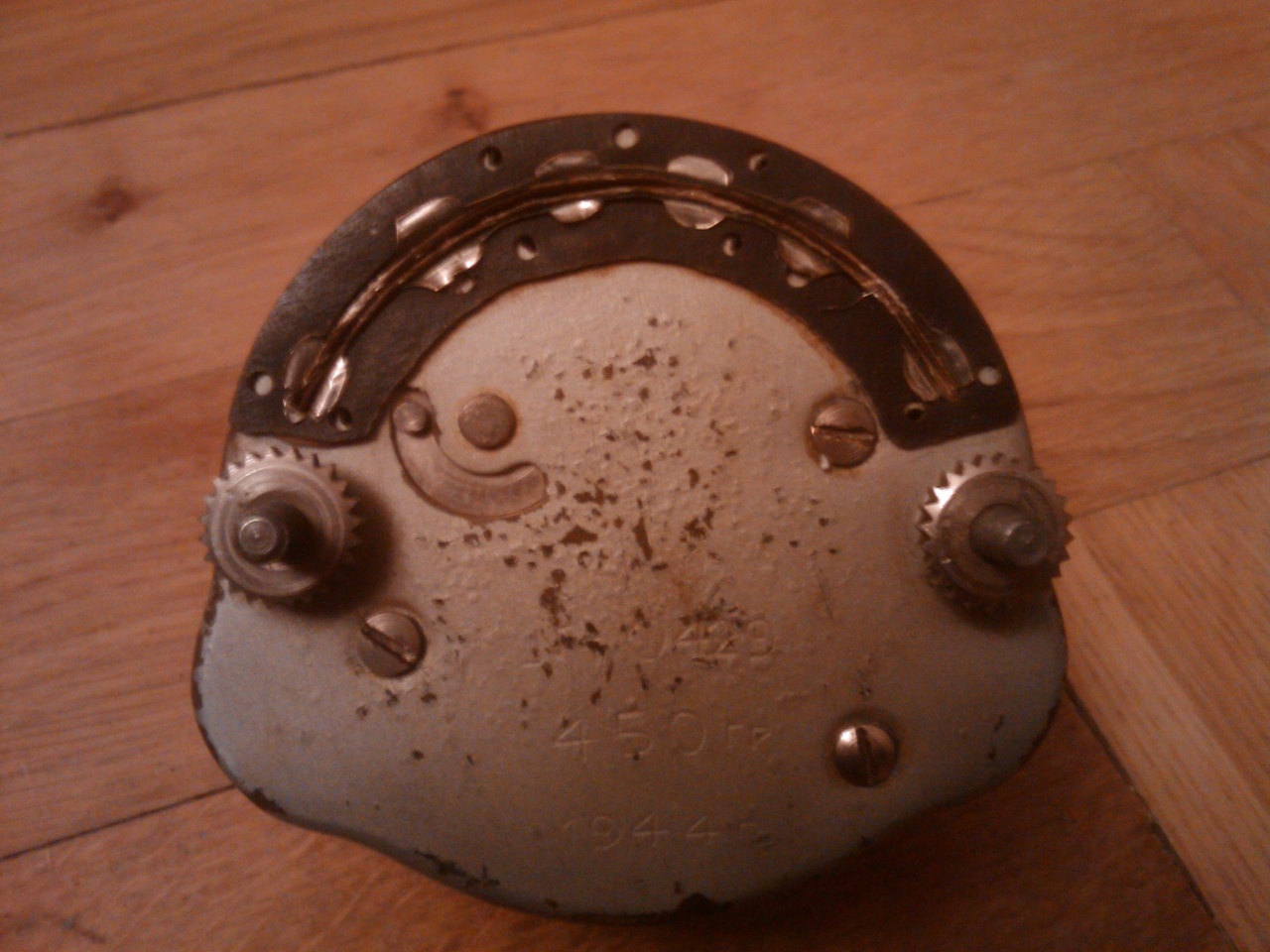

Значит так. Часы 1944 года как оказалось.
См вложения.
Померял их еще раз - дозиметр постоянно пищит, но на индикаторе мощность излучения как то отображает не всегда.
В темноте часы уже не светятся. Видимо люминофор весь сдох. На циферблате рядом с цифрой 3 ничего говорящего о типе люминофора не нанесено. По внешнему виду такое ощущение что цифры были красные.
Собственно вот такая информация.
А еще у них похоже сломан анкерный механизм, что то похожее на его часть валяется внутри часов за стеклом. Лезть внутрь пока не хочу, лишний раз облучаться - ну его нафиг.
