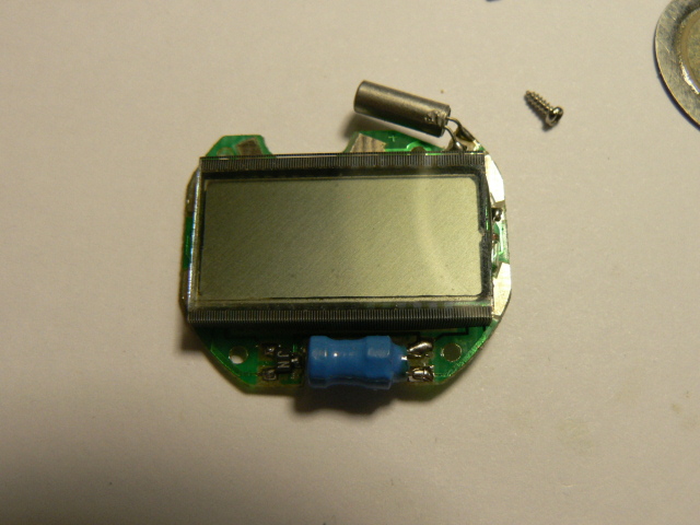

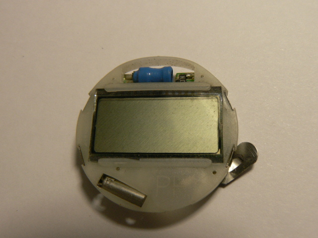

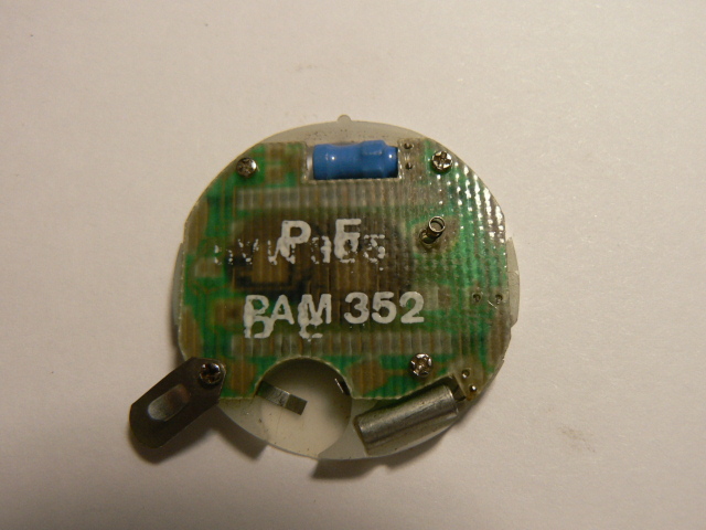

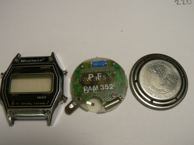

Выкладываю фото. Сопротивление дросселя 220 Ом. Плату спиртом ещё раз протёр - часы громче петь не стали
