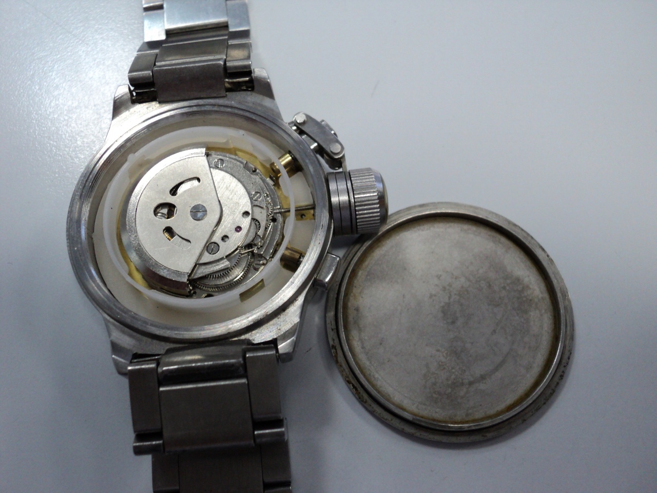

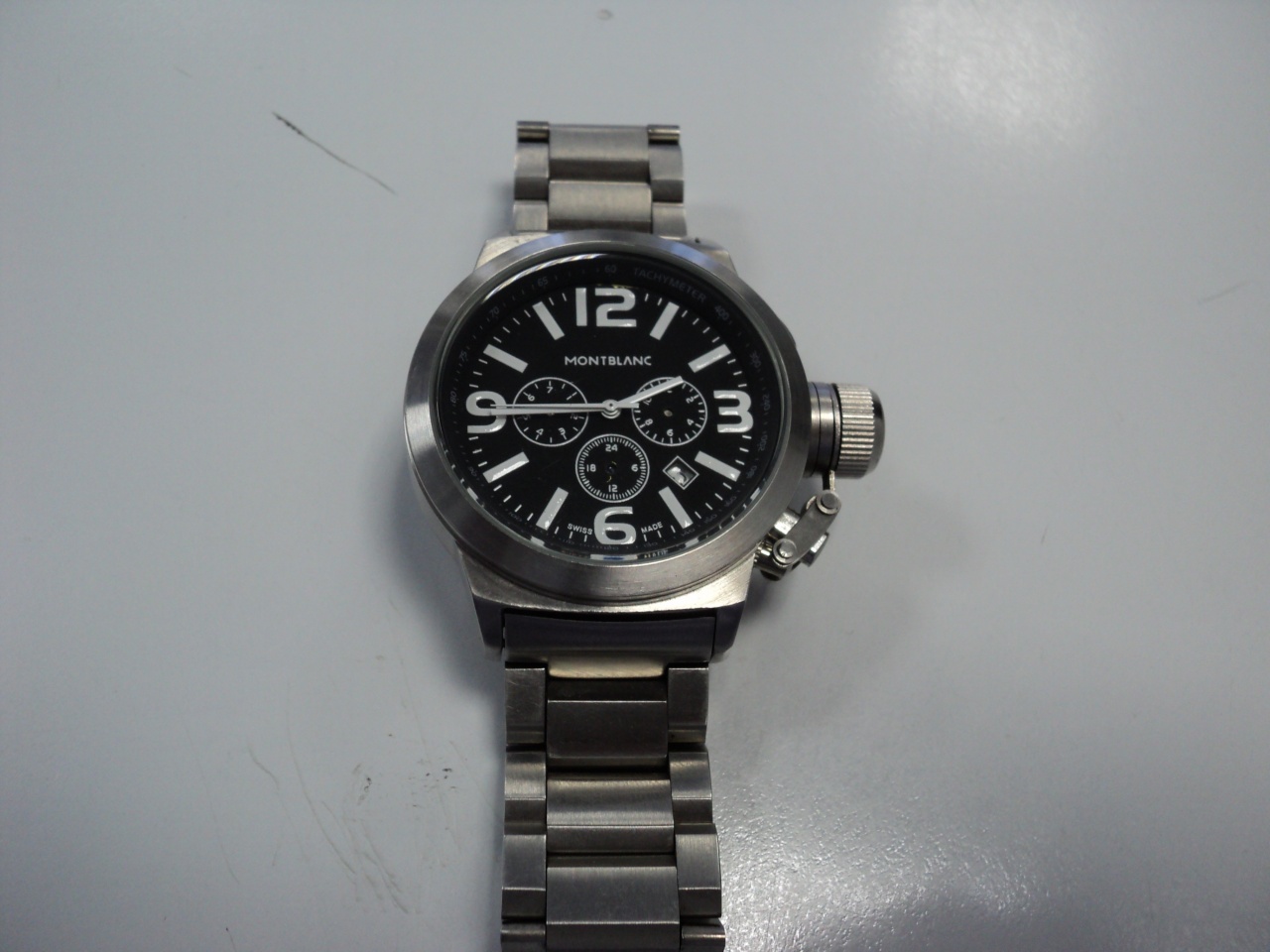

Был в Одессе. Случайно попали в руки часы Montblanc (во всяком случае так на них написано). При осмотре показалось, что они не принадлежат семейству часов Montblanc, слишком уж хлипкие оказались кроме всего прочего (уронили пару раз и на малых циферблатах срезало стрелки). Сами часы на ходу. По сайтам побродил (в отпуске в интернет у меня только по случаю), таких не нашел. Не нашел, так же, номера модели, хотя серийный номер просматривается вполне четко. Да и несколько другие часы они внешне напоминают.....
Ваше мнение, Господа?

подделка

В общем-то, по механизму все отлично видно! Творение неизвестных умельцев из Поднебесной.

Страшное изделие! К бренду не имеет никакого отношения!

Жуть! Достаточно на фото механизма взглянуть. Сразу видно, что он китайский. Еще и не хронограф, кнопки по бокам для красоты приделаны.
Второй признак - на циферблате, опять-таки, не хронограф, а шкала дня недели + 12-ти часовое время + 24-х часовое время. Такое тоже только в китайских подделках идет.

Извините, уважаемые форумчане за то, что ввел в заблуждение, вопрос в названии темы я поставил риторический... Т.е. тему не совсем корректно назвал.
С первого взгляда было понятно, что это за "произведение". А уж когда я корпус открыл... (не зря же я почти год на форуме). Обидно то, что такая подделка стоИт поколо 500$ и люди ЭТО покупают.
Это еще один экспонат в кунст-камеру (может создать такую галерею?), не более того.
Тему можно закрывать предварительно переименовав в "Такой Montblanc - подделка!"

За 500 $ такое может купить только идиот...

Я тоже так думал. А вот людей, которые готовы "обмануться" за 500$ на такие часы оказалось гораздо больше, чем я думал...

подделка

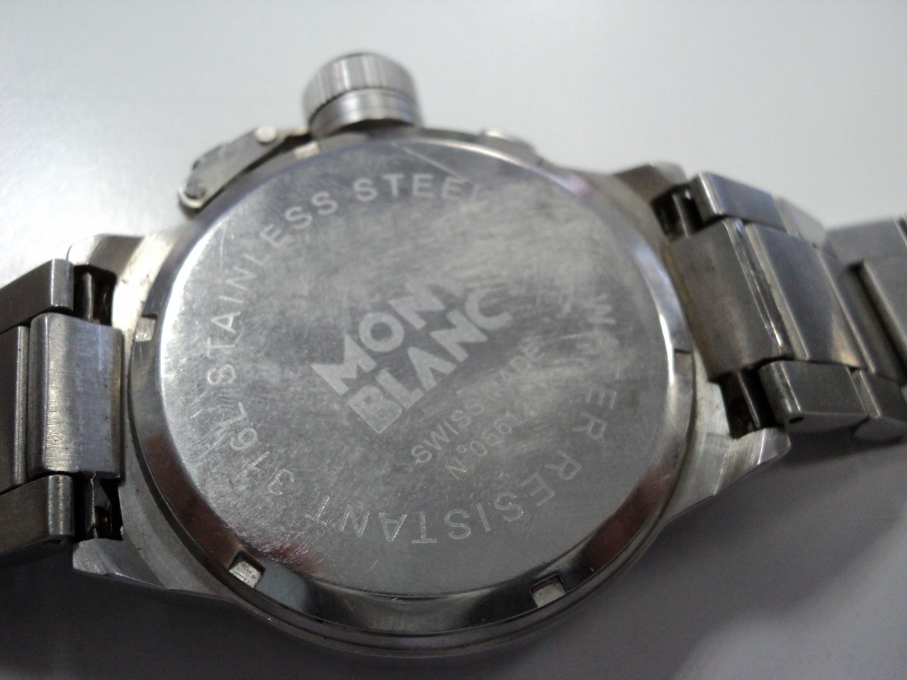

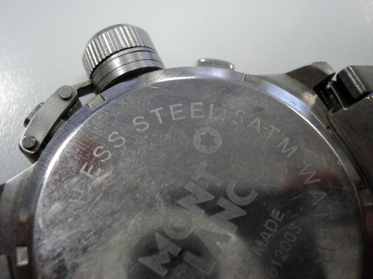

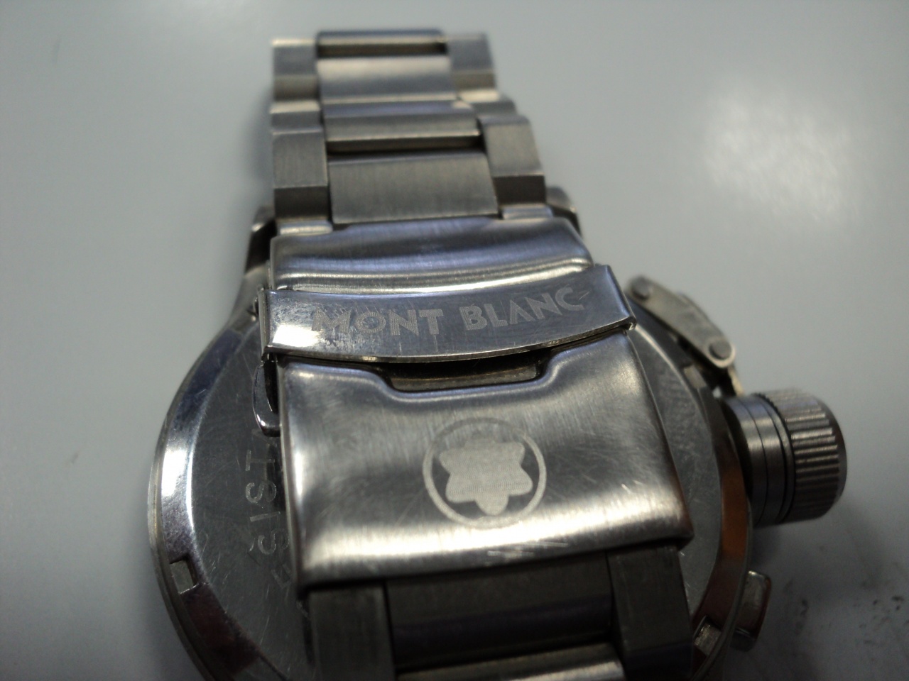

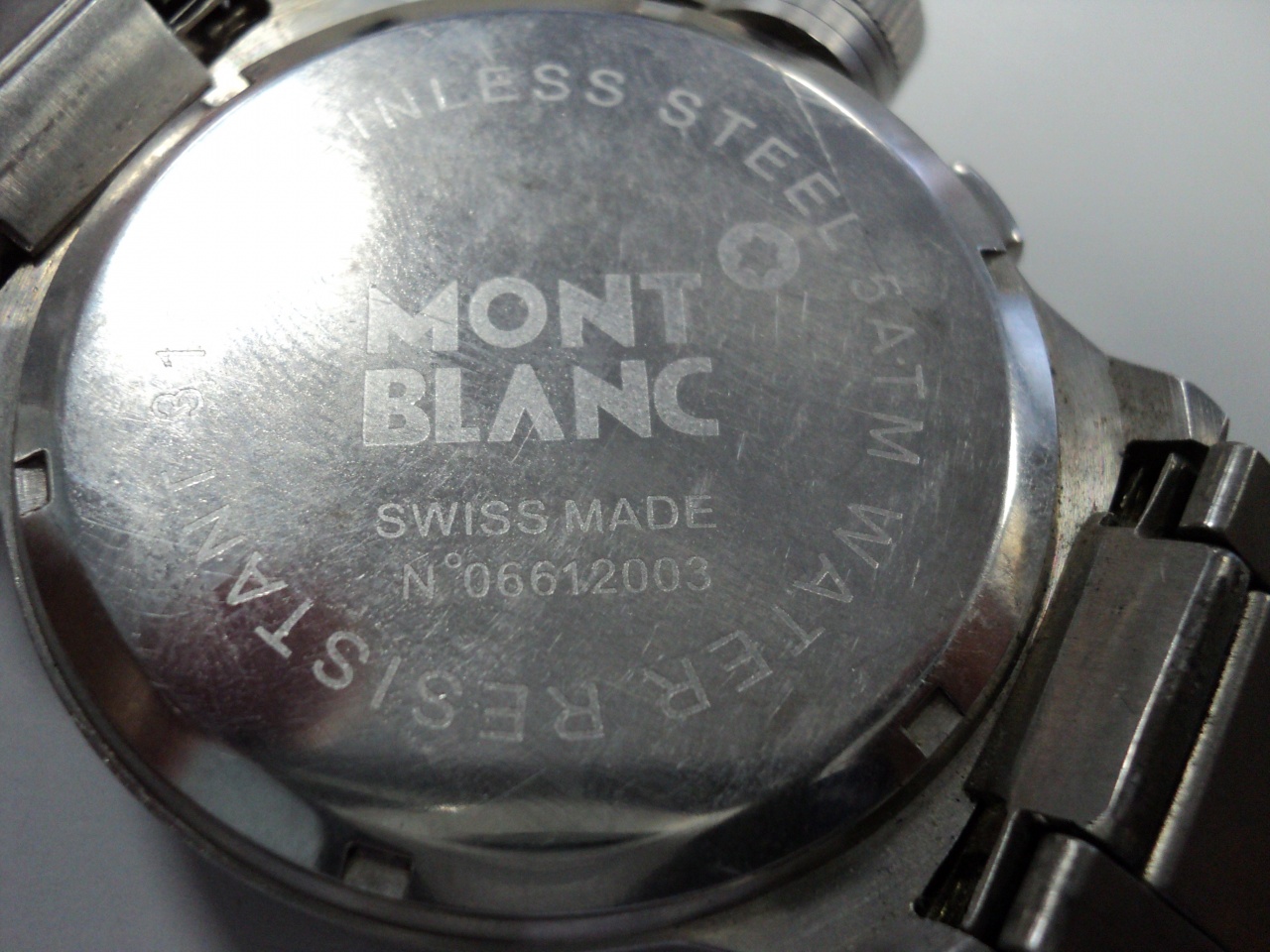

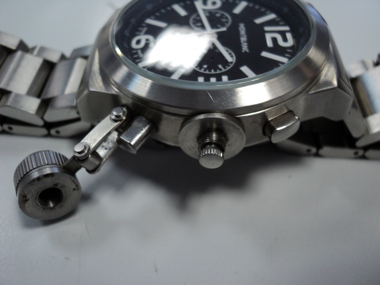

Всем привет, создавать новую тему не стал так как попали ко мне на переделку ремня то же часы Montblanc. Мой скромный взгляд сразу за сомневался, но в ответ были возражения...
Вот собственно часы
