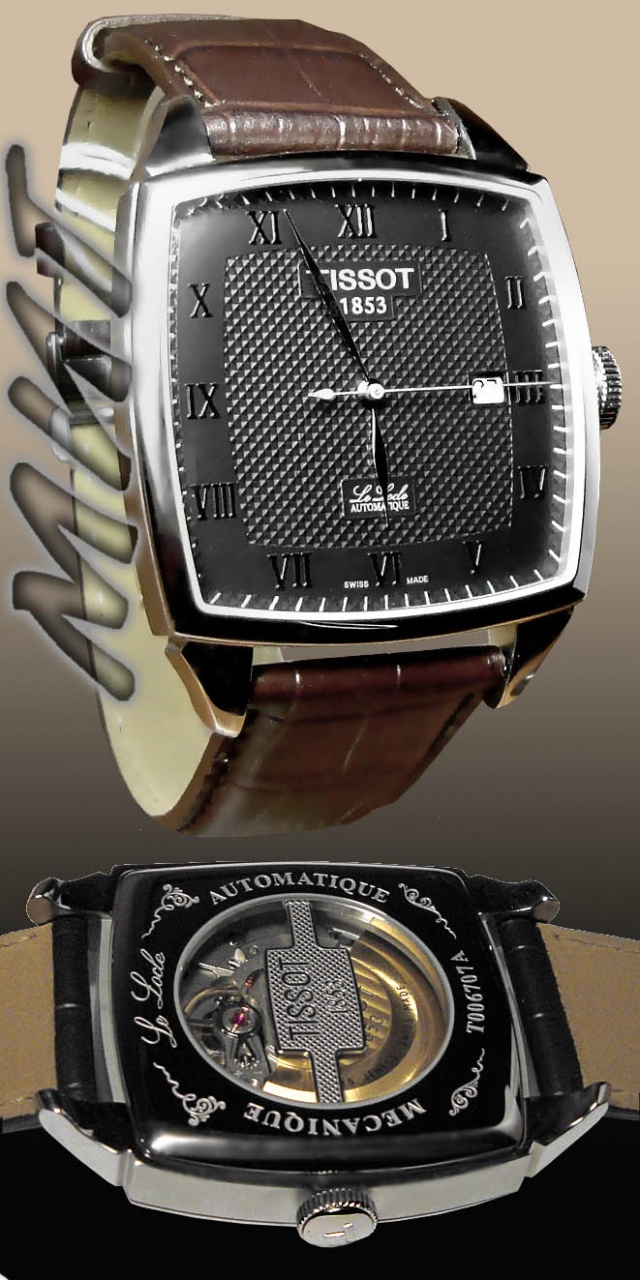

Tissot Le Locle T006.707.16.053.00
доброго времени суток, форумчане!!!!!
Вот увидел эти часики и влюбился в них!!! очень понравились!!!!
Что скажите по надежности?? купить хочу в фирменном магазине TISSOT

Сипаитчные часы из коллекции Le Locle (Automatic Square).
Внутри надежный ЕТА 2824-2

Подарили чёрный TISSOT LE LOCLE AUTOMATIC Square T006.707.16.053.00,
естественно на ремешке и без примерки. Всё нравится, дизайн, увесистость (так и не смог услышать тиканье механизма), хорошая считываемость показаний.
Но возникла и противоестественная ситуация, заходят (на руку) хорошо, выходят(снимаются) плохо .
Если увеличиваю длину перестановкой по дырочкам, то снимаются хорошо, зато болтаются на запястье. А другие регулировки у ремешка есть?
И второе. При полном?? заводе ЗГ доходит до упора (применять силу не стал, осторожность у меня сильнее любопытства), а в инструкции пишут, что в таких случаях ЗГ просто прокручивается вхолостую.
И где истина? Жду с нетерпением

истину вам уже писали, у механизмов с автоподзаводом упора при заводе нет. с вашими часами что-то не так, либо что-то не так с вашими наблюдениями.
и да там не ЗГ прокручивается вхолостую, а натянутая пружина защищаясь от перенатяга чуть проскакивает в барабане. сопротивление у заводной головки при этом максимальное (но не блокирующее) и слышны щелчки когда пружина соскакивает.
неподходящая нарезка дырочек - это головная боль. я либо забиваю и ношу часы свободно, либо если это очень досаждает, сверлю посреди двух дырочек ещё одну и вешаю на неё

Перекрестясь, попробовал применить силу, получил мягкое, слегка упругое, сопротивление вращению. Я поэтому и спросил, что у меня на других часах ЗГ можно крутить до бесконечности без видимого сопротивления.
Т.к. я, да наверное и вы, при заводке не считаем полные обороты, то сколько, грубо говоря, полуоборотов требуется до полного завода этого механизма и на сколько этого завода хватит при лёжке на тумбочке?

В Ваших часах стоит механизм ETA 2824-2. Он не очень любит ручного завода, там всё настроено под автомат. Да, когда уже есть полный завод, то руками ЗГ тяжело крутится (но крутится). Только не советую постоянно пользоваться ручным заводом - Вы механизму быстро шею свернёте. Почему так - писалось многократно. Поиск рулит.
А в других часах, наверное, у Вас другие механизмы.

Т.к. на этот ресурсе исправления разрешены только в течении 30 секунд, добавлю отдельно.
Цитата из руководства: "ВНИМАНИЕ! Во время установки времени секундная стрелка стопорится".
Но на моих часах при полном вытягивании головки останавливается не только секундная стрелка, но и две остальные.
Не знаю, стопорится при этом механизм(тиканья не слышу и при работе механизма), но стрелки останавливаются, это точно. Лично меня это устраивает, меньше крутить ЗГ при корректировке времени.
