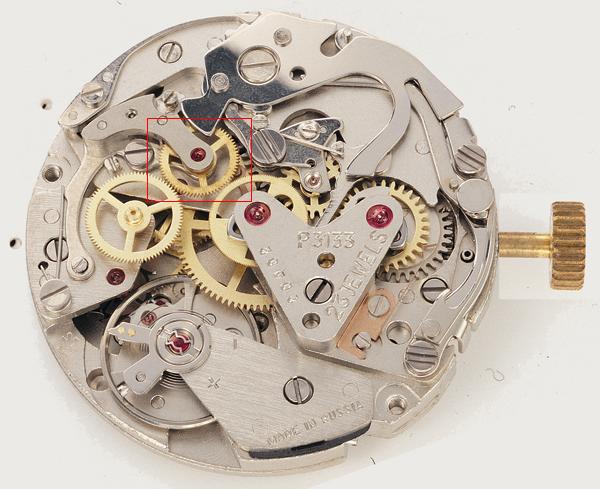

Послушал еще раз - такое впечатление что кто то играет на консервной банке - ритм не выдержан - а самих тиков практически и не слышно.
И вот еще - шестеренка (выделил красным) которая крутит шестеренку секундной стрелки - крутится не равномерно. Раз в несколько тактов - как бы вздрагивает.
Нести в мастерскую?

Старый 12.08.2011, 12:44
Аватар для Андрей Крукович
Регистрация: 07.04.2006
Сообщений: 9,926
Сказал(а) спасибо: 2,474
Поблагодарили 7,330 раз(а) в 3,653 сообщениях
Сообщение от tipame Посмотреть сообщение
Нести в мастерскую?
Если при этом секундная стрелка хронографа идет нормально (та которая в центре), не обращайте внимания.
