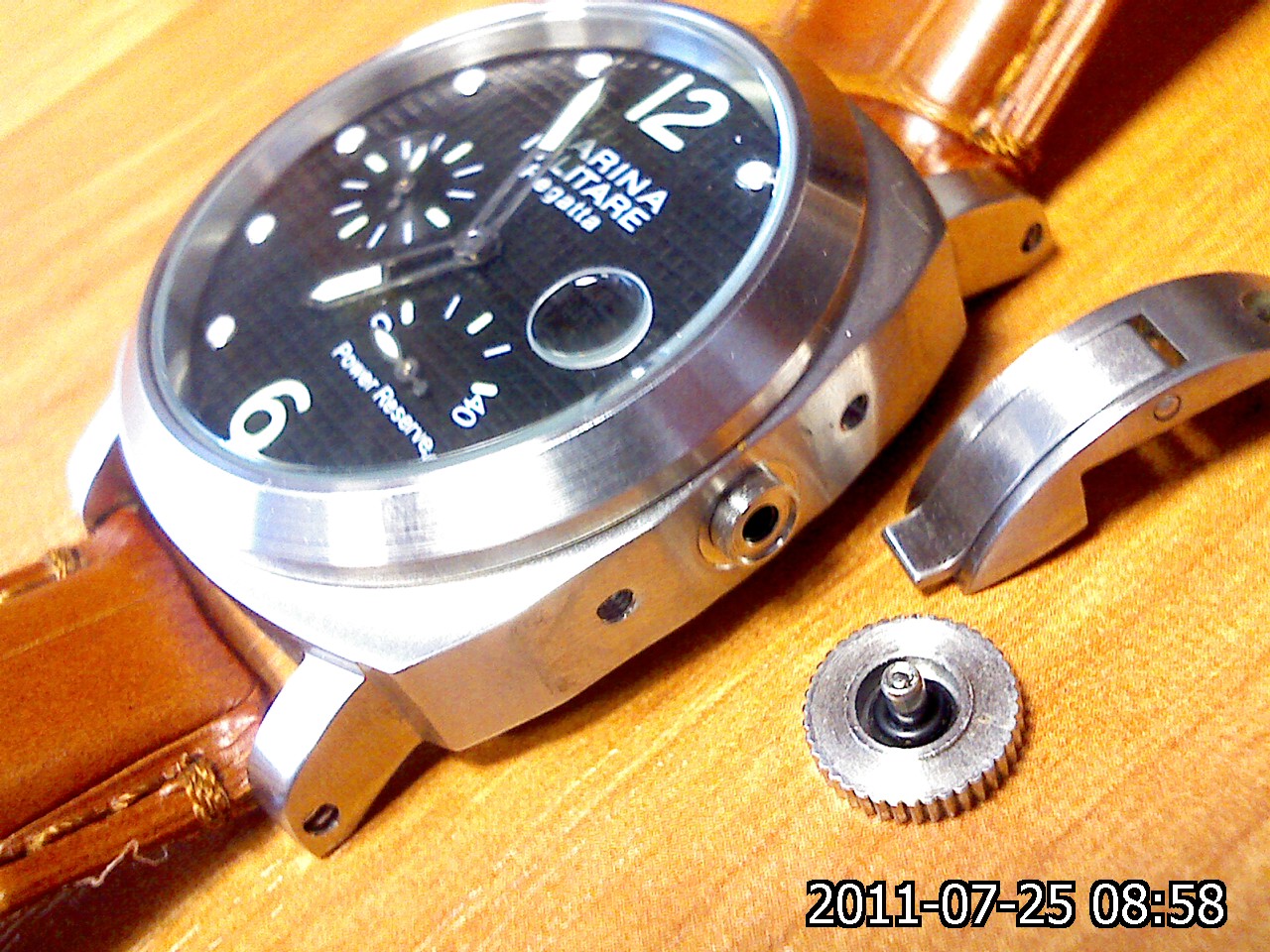

Как здорово всё начиналось...
Не долго я радовался свим ММ от монбуша И симпотишные, и "заныривание" держат и ВАЩЕ
Вчера хотел их завести, так как пролежали два дня без носки. Оттянул ЗГ и после первого проворачивание оной... В общем сами смотрите на фото.
Фсё, на этом завязал я с хомажами и прочей ерундой. Уж лучше честный Жы-Шок или Восток чем это.

Зато видно, что на ЗГ одет мощный уплотнитель)
Тот еще пряник.

Сообщение от babay78 Посмотреть сообщение
Ну это радует конечно Лучше бы помощнее сделали стержень ЗГ.

вал обломан..может вы им помогли ?
так то ничего страшного на случилось

Я просто хотел их завести. оттянул ЗГ и без всяких лишних усилий начал проворачивать ЗГ. На первом повороте он обломился.
А что значит "не чего страшного"?

значит что ремонтируется быстро и не дорого.
обломок вала высверлить и вал удилинить через переходник..и дальше носить
или закажите новый вал и новую головку

Заказывали их у ТАТа или Манбуша??? Манбуш (Гонг Вэй), например, после поломки механизма (причем сломал его я сам: разобрал для замены стрелок, но не собрал) прислал мне новый механизм без возврата старого...

я ж написал, высверлить обломки вала и через удлинитель удилинить вал (вкрутить его в головку) и вставить в механизм..это мастер будет делать..
