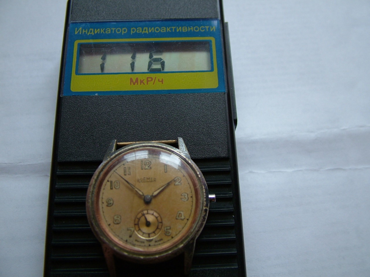

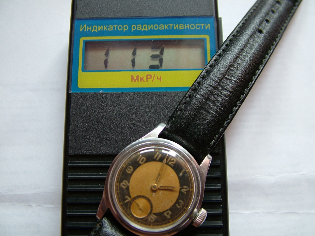

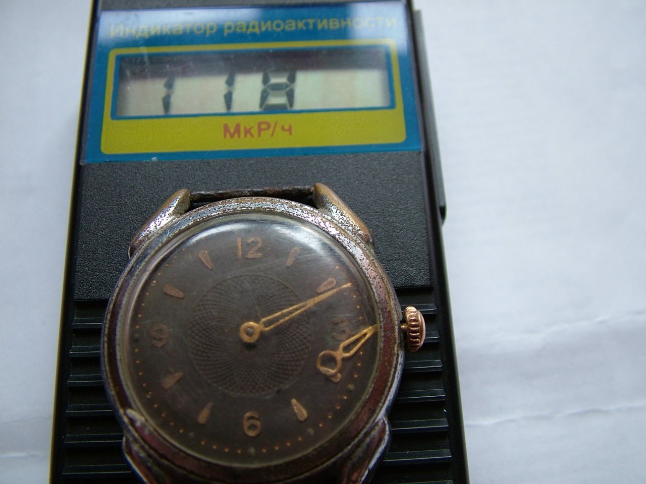

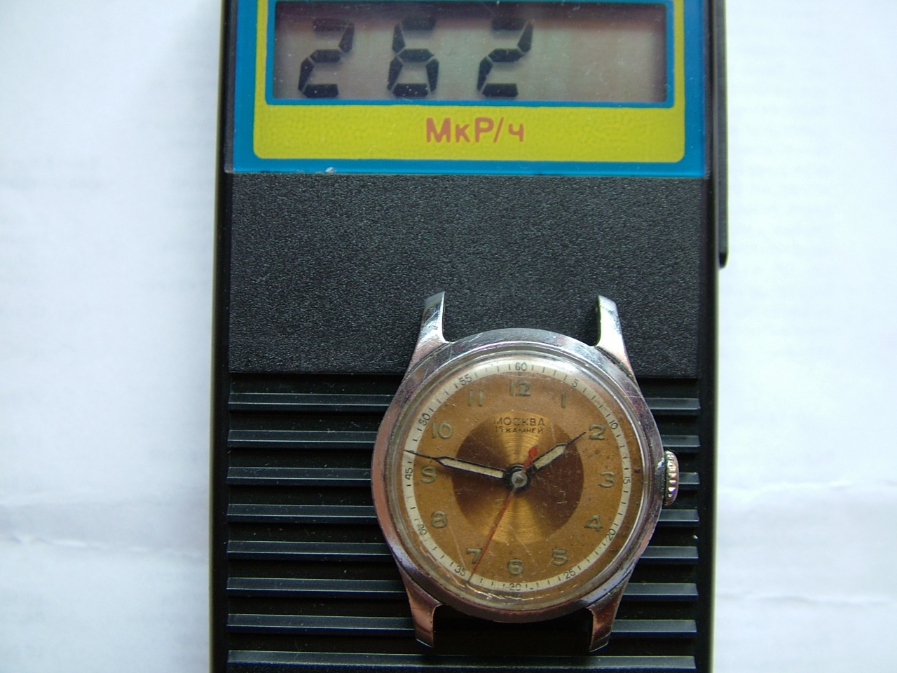

А вот несколько с виду не особо опасных часов :
Урал -- так вообще только точки под метками
Тиссо 1945 года
Москва
Роамер
Мой дозиметр не успевает набирать реальный фон , т.к. время считывания 35 секунд
Думаю профи "радиомер" покажет в разы больше

ЗЫ. Ничего себе "Москва" фонит...
