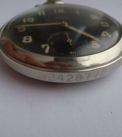

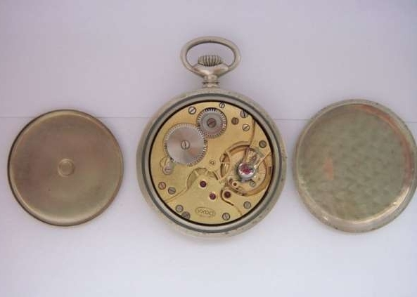

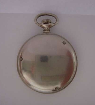

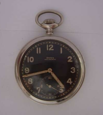

Предлагают часы за 300$,хочу взять,но нужен всё-таки совет специалистов-всё ли в них соответствует оригинальным часам выпускавшимся для Вермахта и ещё хотел уточнить,для какого рода войск? Клейма DH на них нет.

Все сугубо ИМХО:
1. Не встречал карманных DOXA DH. Даже в литературе. Один чел когда-то давненько в сети уверял, что является обладателем "уникальных карманных DOXA" с номером D2436878H, но заднюю крышку так и не показал.
2. По спецификации - годятся под сухопутные войска.
3. С учетом того, что специальной маркировки нет, 300$ - это слишком.

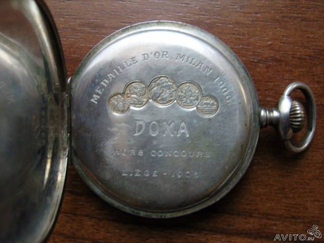

Думаю все таки были.
Не все так однозначно.
http://www.*********/items/schyolkovo..._doxa_24398028

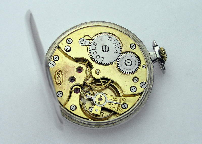

еще вот
Здесь еще.
http://www.german242.com/out/s204_doxa.htm

Честно говоря. не понял о чем предыдущие посты. Первые часы еще до 1 мировой войны выпущены, вторые в 20-е годы. Какое отношение они и меют к Вермахту?
