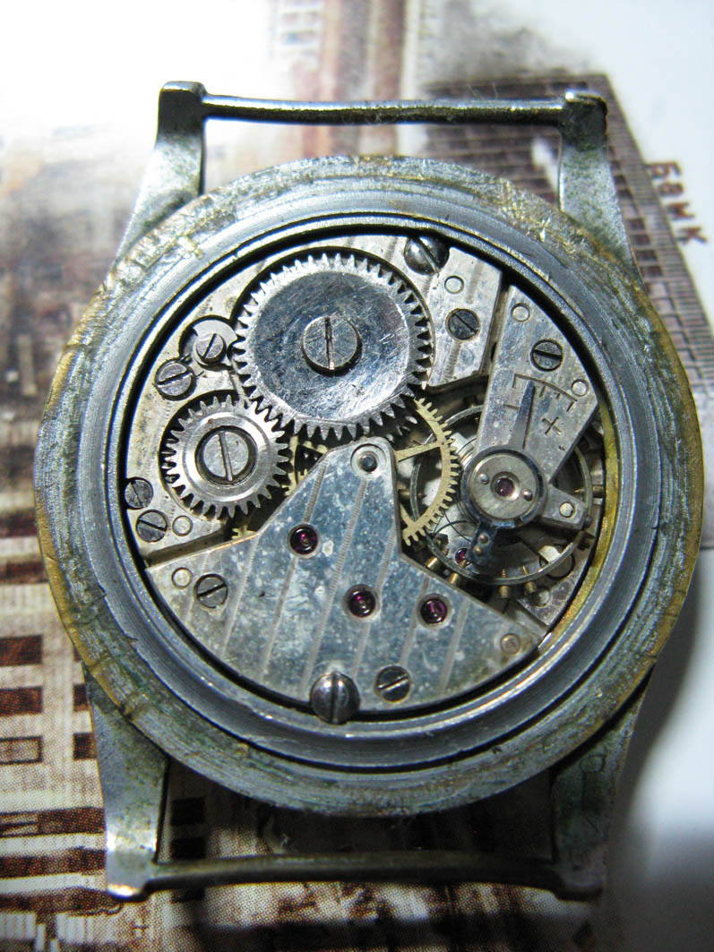

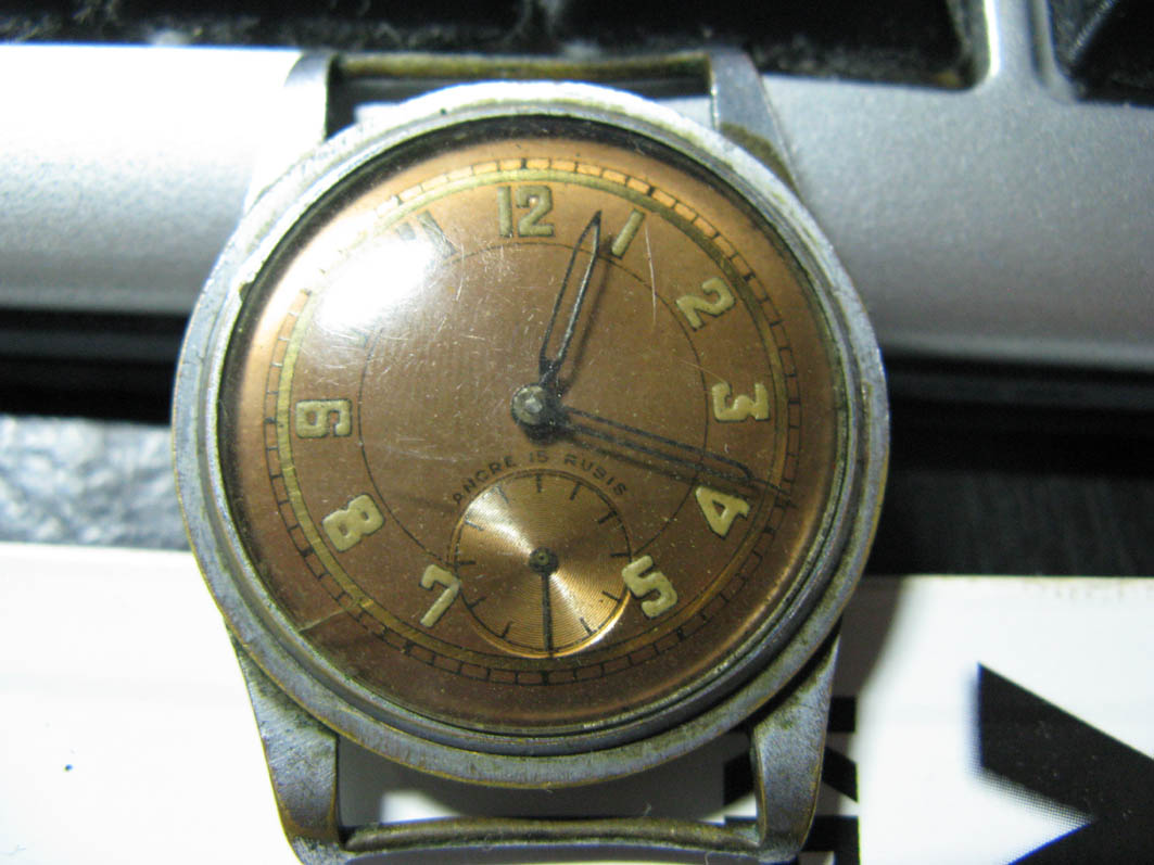

Добрый День, уважаемые профессионалы и любители!
Приобрел этим летом такие вот часы. Продавец сказал, что они со Второй Мировой. По виду вроде бы похожи. Но никаких опознавательных знаков нет Единственное - это надпись на циферблате (есть фото) и на задней крышки читается что-то вроде "Fond Acier Garant Noxydable". Как уже подсказал один из форумчан c французского переводится как "Гарантия корпуса из нержавеющей стали". Есть ли возможность определить, что все-таки это за часы и в какие годы такие производились?
Всем заранее благодарен!

Ну первое - часы никак не военные. Времён ww2 - согласен, возможно даже второй половины 40-х годов, но не военные...
И второе - крышка закрывающая механизм из нержавеющей стали, не корпус...
Пытался найти механизм такой, более точно определить дату часов, не нашёл... Попробуйте сами,тут http://www.ranfft.de/cgi-bin/bidfun-...&ranfft&&2uswk

Больше похожи на послевоенные. А продавцов слушать не надо.

Я, наверное, неправильно выразился. Продавец не имел ввиду, что часы были сделаны для войны, просто сказал, что они были принесены с войны, вроде как "трофей". А часы мне просто понравились, да и стоимость оказалась недорогой. Но хочется все-таки знать, что же присутствует в моей мини-коллекции

Скорее всего часы швейцарские, судя по внешнему виду действительно 1940-е годы. Вообще часы с светонакопительным составом на стрелках и местках как правило делались для военных. На цифрах состав сохранился, хотя давно уже не работает, а на стрелках осыпался. Фонят часики наверняка до сих пор.
Отсутствие соответствующей военной маркировки может означать, что похожая модель была выпущена для гражданских, либо маркировка утратилась или экземпляр сборный. Жаль, что не сфоткана задняя крышка, вероятнее всего хлопушка, а для военных целей обычно делали влагозащитную гайку.
Все равно часы интересные, я бы их отдал мастерам на восстановление, правда если утрачен либо сломан заводной вал то работы будут не дешевыми .

Вы, уважаемый Timm, абсолютно верно предположили - у этих часов крышка-хлопушка. В свою очередь, позвольте спросить, а как вы определили, что "скорее всего часы швейцарские"?
