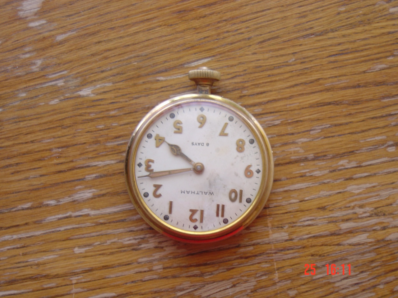

Стал обладателем часов WALTHAM 8 DAYS, по серийному номеру 1937-ой год. Часы из знаменитой американской меди, знаменитой американской фирмы, довольно тяжелая вещь. Часы судя по всему шли как дорожные, в футляре, но футляр время съело. Часы нормально вырабатывают свои восемь суток с точностью 20 секунд в сутки вперед. Как мне кажется это не так плохо- почти Panerai).
Вопросов два:
1)На сколько сложен механизм восьмисуточника в отличие от простых карманных часов?
2) Как узнал, фирма производила эти часы в огромном количестве, так почему такой в общем-то практичный механизм был так дешев и на сколько он надежен?
(на ebay есть предложения, но почти все часы там сломаны).
Экспертам и знатокам заранее большое спасибо.

1. Попросите модератора перенести Вашу тему в раздел "Что за часы". Там она будет смотреться уместнее.
2. Фото механизма. Таких "dashboard clock" у Waltham в разное время было несколько разных моделей. Были и дорогие.
Самый простой способ увеличить запас хода - увеличить длину пружины и диаметр барабана, вынеся двигатель за пределы механизма (поверх платы).

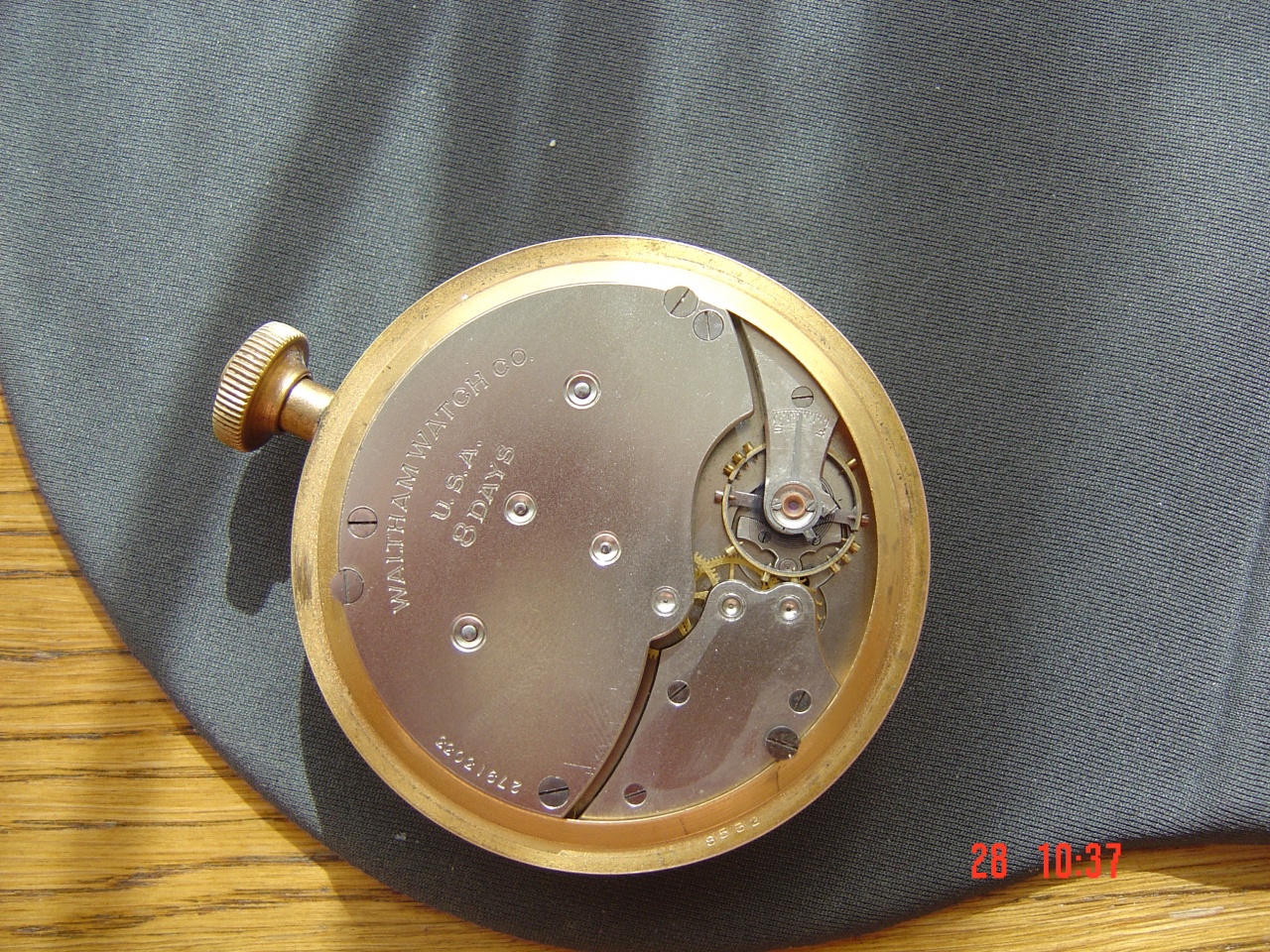

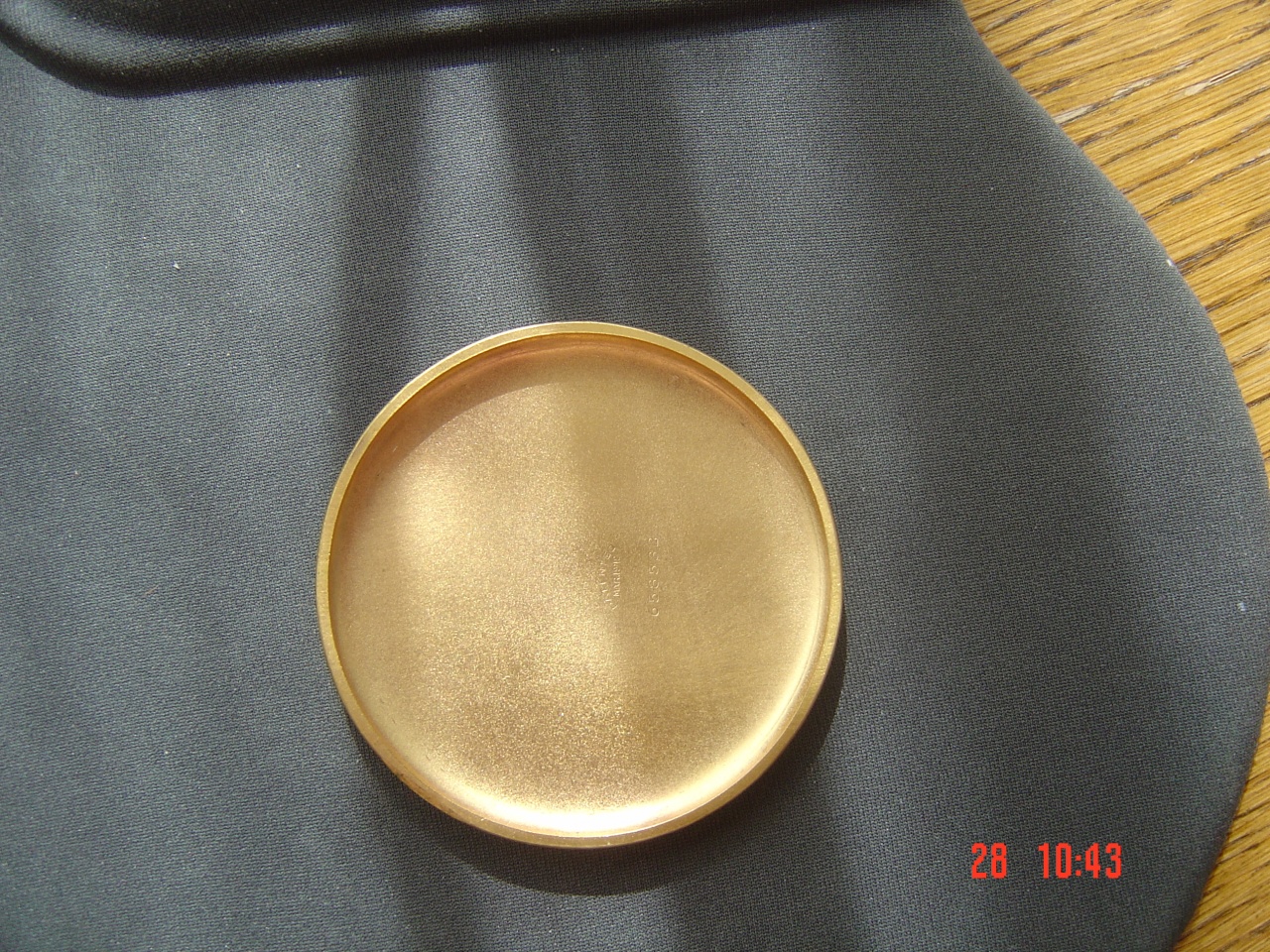

Ничего сказать не могу, даю еще фото механизма.
ID:	131231   Нажмите на изображение для увеличения
Старый 27.05.2011, 12:06
Аватар для ZOV
ZOV ZOV вне форума
Регистрация: 20.09.2009
Адрес: Россия, Архангельск
Сообщений: 8,170
Сказал(а) спасибо: 6,728
Опаньки... Этот без надстройки, с двумя заводными барабанами (их оси видны по обе стороны оси коронного колеса) и с 7ю камнями (втулки на всем ангренаже стоят)...
