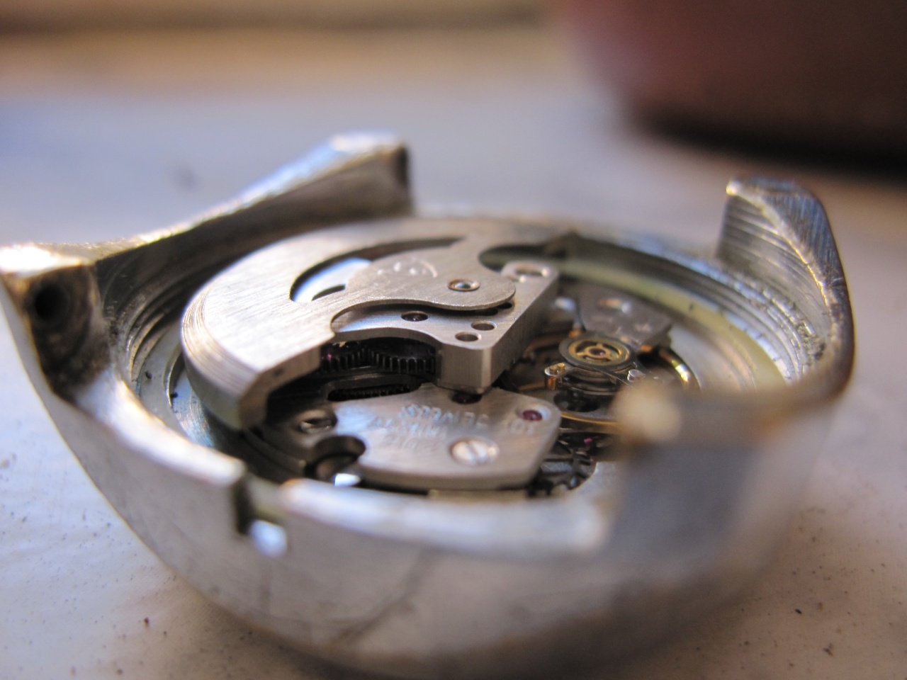

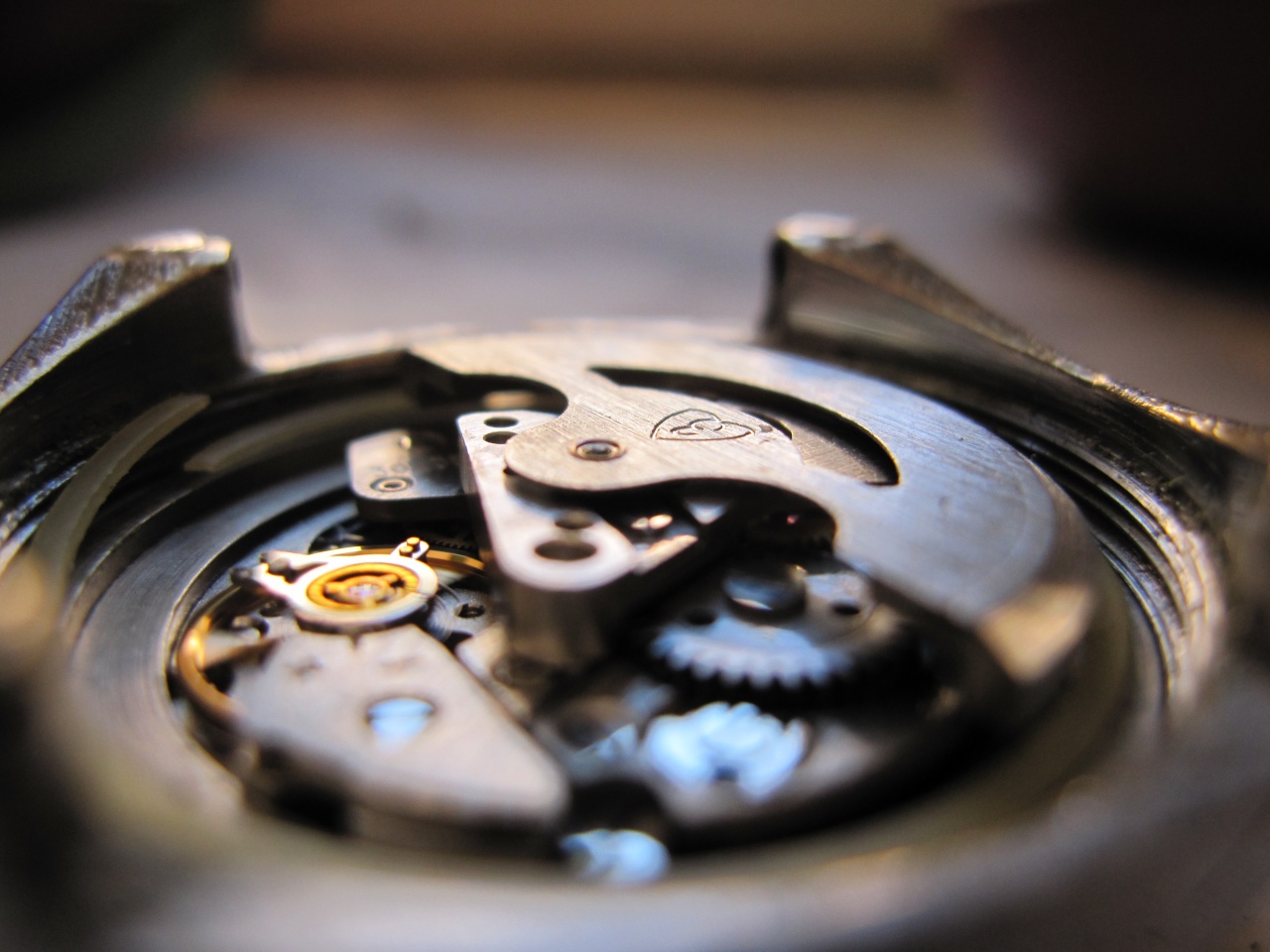

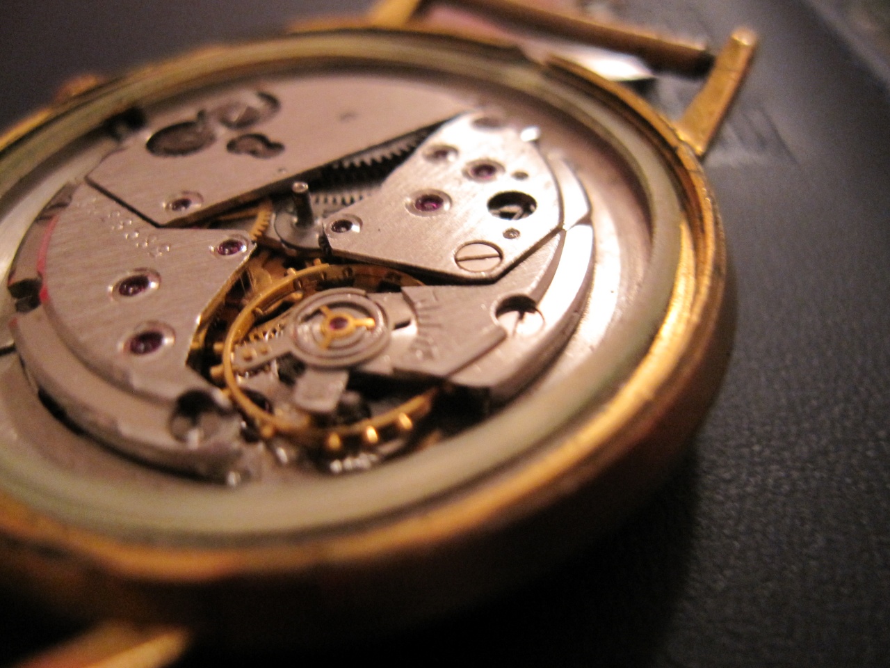

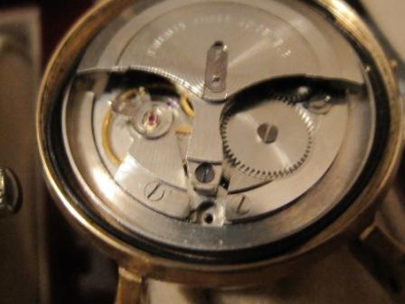

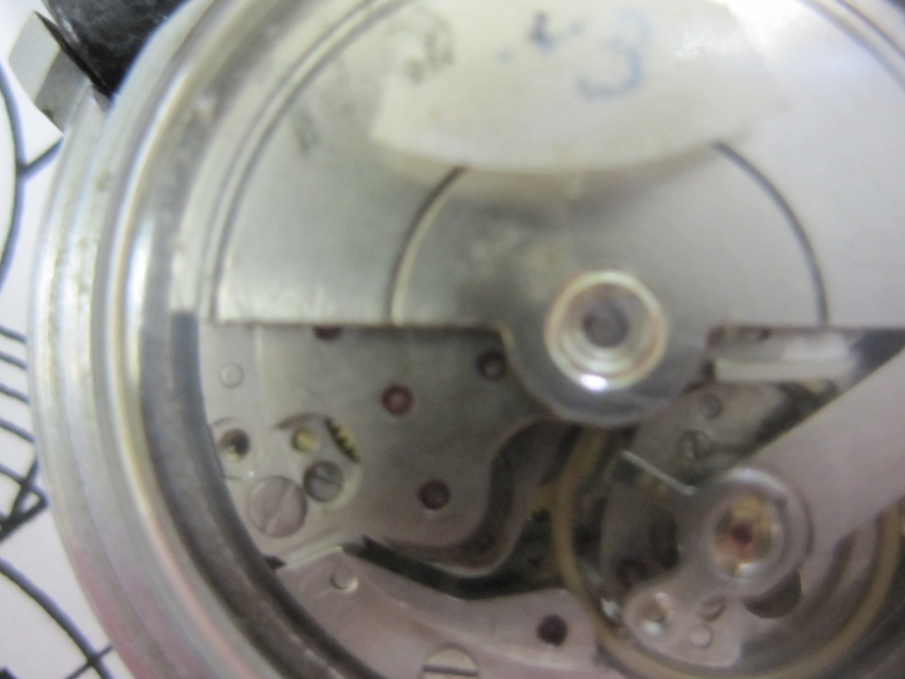

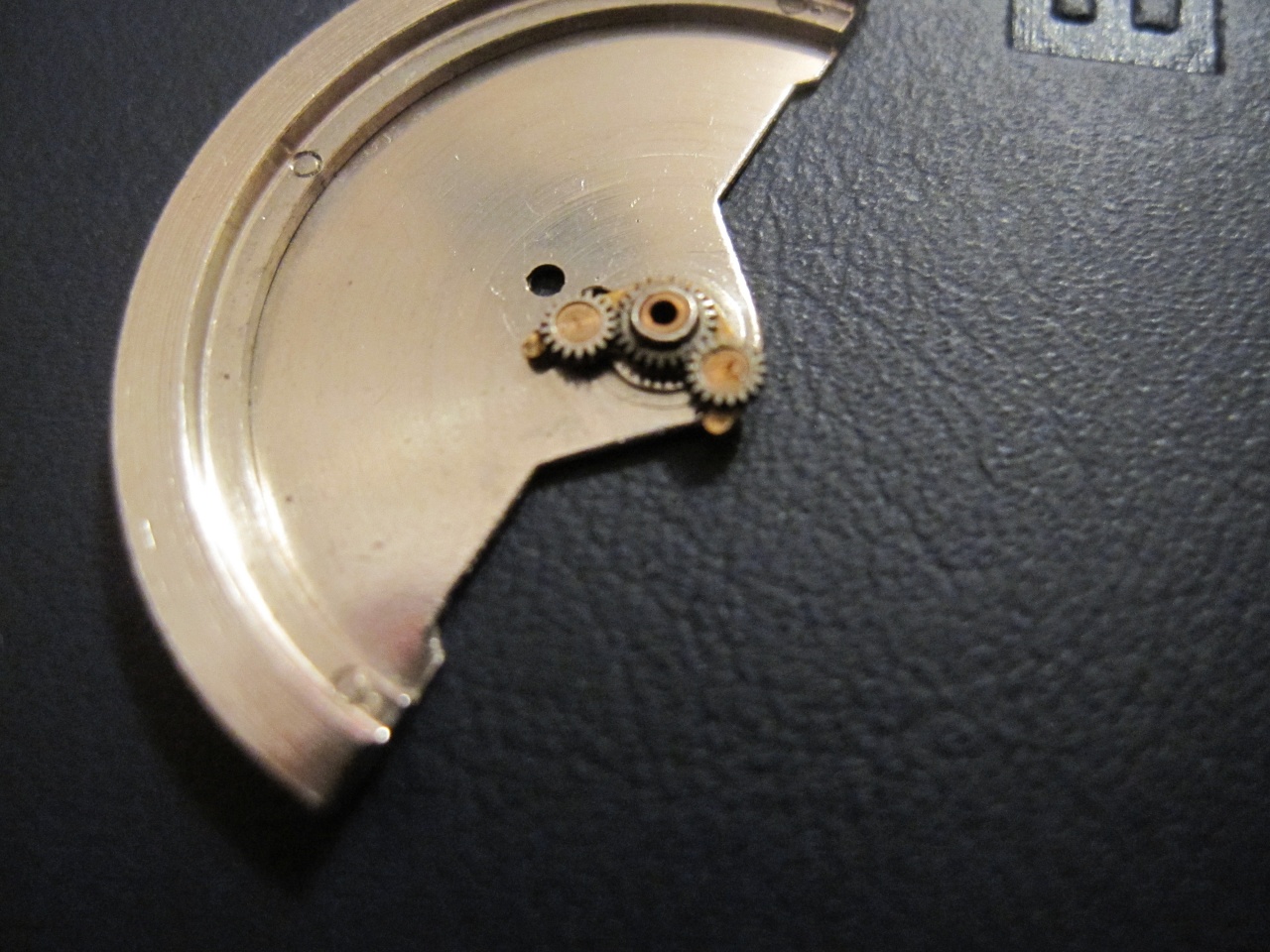

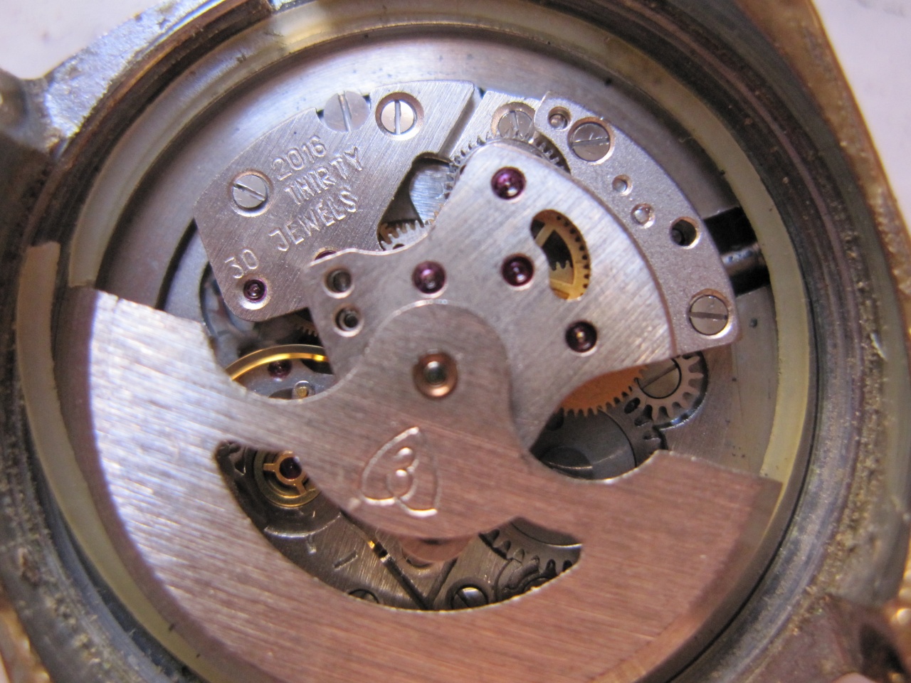

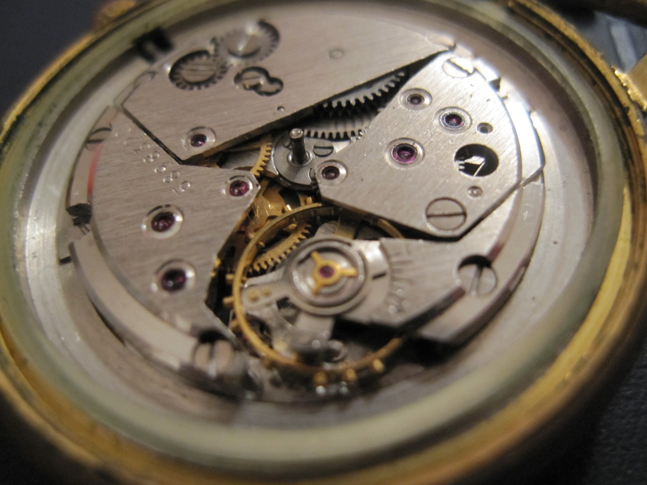

1.Качения. Трение качения в 10 раз меньше трения скольжения.
2.Вроде качения. Шарикоподшипник впрессован не в сектор а в мост подзавода и сектор надет на выступ в подшипнике.(подобное встречается в мех-змах Фредерик Пиге напр.)
3.Есть. Сектор надевается на металлическую стойку. К примеру: Ролекс 3135, Омега коаксиал ? 8500 ?, Полёт 2415, 2416 2н , Слава 2416...
4.А вот так и достигается металлом по металлу. Стойка напр. стальная а в секторе латунная вставка, иногда рубиновый подшипник в секторе. (напр. "Родина" от 1 МЧЗ)Для опоры скольжения МЦ-3, какое импортное не помню (мож D5?)
Фото: думаю разберётесь...
Не впрессован, а вставлен и крепится кольцеобразным мостиком на трёх винтах.

система автоподзавода на подшипниках качения, как она реализована в Ориенте- более стабильна и зашишена от попадания туда инородных предметов и стружки, ведь подшипник по сути закрыт. Может поэтому у Ориента один из самых эффективных автоподзаводов?
Нет, дело не в этом, а в расчёте передачи и даже в расчёте реверсивных муфт. Напр. муфта с двумя роликами или с тремя и более . Если с двумя , то как расположены ...Нюансов много. Мне как-то старейшая работница Ракеты рассказывала как на заводе выбирали и расчитывали реверсивные колёса к последнему калибру. Кстати выбрали японский вариант(не помню от каких часов) - меньше свободного хода.
А разница в расположении подшипников , на секторе или на платине связана с расчётом всей кинематики механизма. Исходят из того что по иному никак не "влезет".
Как объяснить-то?...Ну если до колёсной передачи много места то подшипник ставят в сектор. И получается что крутится наружный диаметр подшипника. А если места совсем чуть-чуть то нужно чтобы крутился внутренний диаметр . Вот подшипник и закрепляют в мосте подзавода.
Ох. Без наглядных картинок трудно объяснить.
