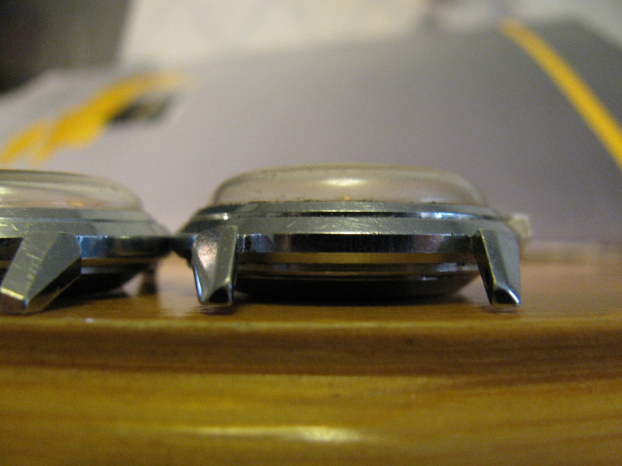

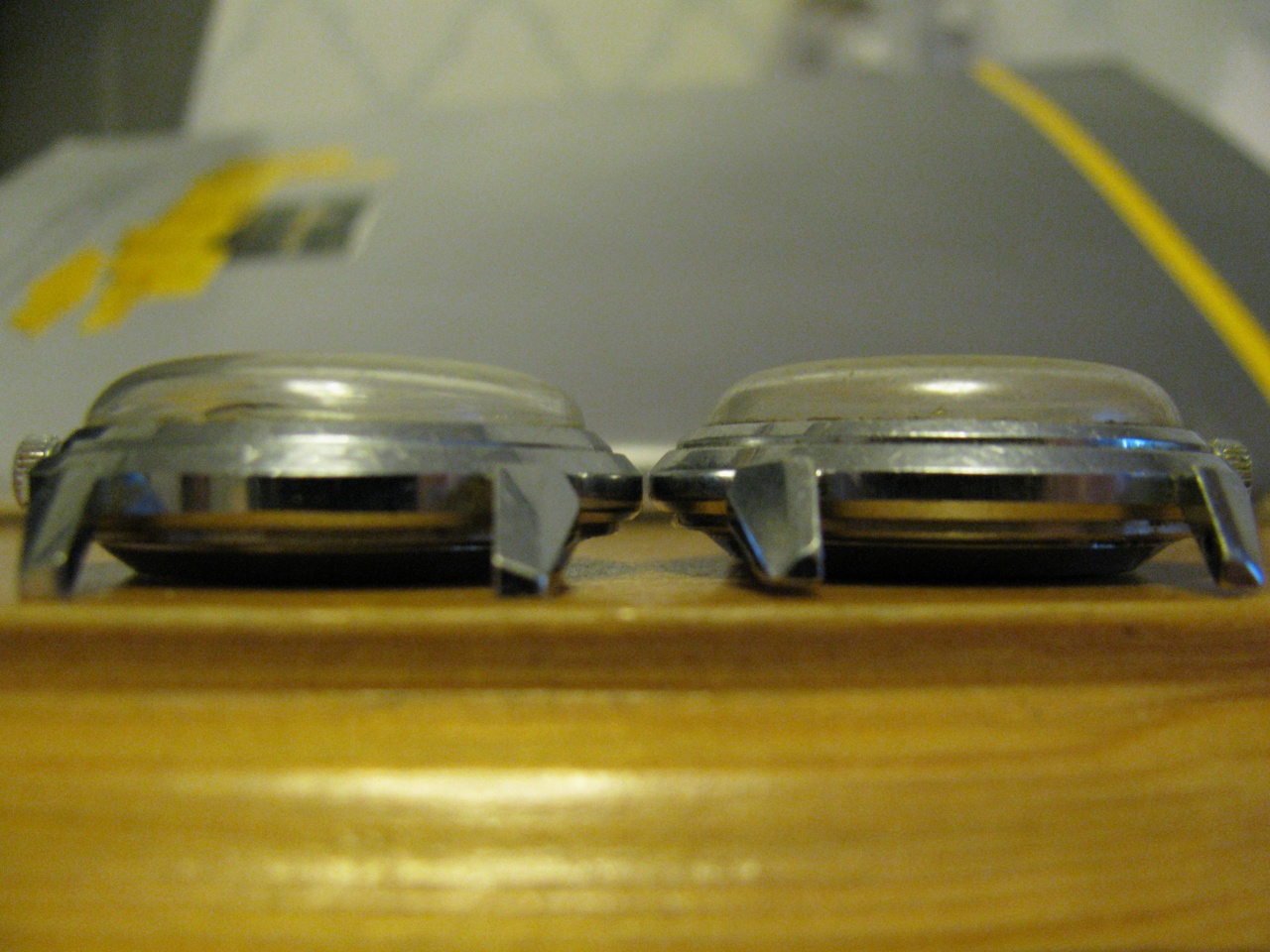

Приобрел недавно "Родину". Дома обнаружил, что одно из ушек серьезно погнуто (когда покупал, с ремешком не было видно).
На второй фотографии правое ушко отогнуто наверх.
С силой гнуть обратно вниз побаиваюсь - вдруг ушко целиком отломается.
Посоветуйте, пожалуйста, возможно ли что-то с этим сделать и, если да, как все сделать с наименьшей опасностью для корпуса?

Латунный корпус, как правило, допускает нежное гнутье ушек, но позолота при этом часто отпадает коржом в месте деформации.

Сейчас на ваших часах 4 ушка,одно немного завалено, а как будет смотреться с тремя? Процент, что оно вернется на место, очень маленький. Золото или нержавейка, не вопрос, можно греть, гнуть, паять, варить. А в данном случае, стоит поискать корпус ( не все еще уничтожили), или не обращать внимание. На ремне никто не будет мерить штангенциркулем. А что у вас с задней крышкой или ракурс фото? Положил свои на ровный стол, расстояние до каждого ушка 0,4 мм ( с другими бы результатами не расстроился!), правда белый корпус.

Оставлю все как есть - слишком большой риск, что станет еще хуже (с тремя ушками или с наполовину облезшей позолотой будет, действительно, смотреться не очень ).
Буду, конечно, искать корпус, но шансы слишком малы, это пока-что вообще первая Родина, которую я здесь нашел.
Задняя крышка в полном порядке - ракурс и тень здорово все искажают. Но расстояние между плоскостью и ушками намного больше, чем 0,4 мм - где-то около 1 мм.

Незнаю, как были с конвейера, но сейчас выглядят вот- так.

Думаю, что и с конвейера были такими-же - сейчас присмотрелся к своим, картина полностью совпадает (кроме одного ушка, естесственно ).

Самый правильный метод ремонта - забить на подобную мелочь. Скорей всего, корпус такой от рождения. Я не очень представляю, как можно было столь аккуратно отогнуть ушко, не сломав его и не продрав до латуни покрытие. Лучшее враг хорошего.
