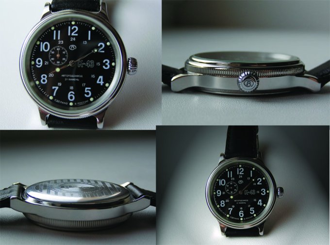

На вопрос о необходимости сервиса Вам ответили, отзываюсь как владелец о качестве изготовления.
Оно среднее. Выше, чем в дешёвых Командирских,
но уже год работают без предварительного сервиса даже. Ношу очень уж редко ввиду нареканий:
- Толстое силикатное стекло выступает над ободом корпуса;
- Непонятно, каким образом изголовлен цифер. Какая-то глянцево-волнистая поверхность наводит на странные мысли, будто на металлический диск нанесена "переволная катринка";
- Стрелки не очень-то заметны оказались, а поменять на те, что можно купить на timezone, не выйдет из-за несовпадения типов отверстий. Я
отправлял запрос на Восток и вот они, данные о стрелочках К-43:
Диаметр посадочных отверстий:
часовой стрелки = 1,40 - 0,004 (нижний)
- 0,014 (верхний)
минутной = 0,87 - 0,001
- Качество люминофора никакое
Иллюстрирую отзыв фотографией

Сообщение от Dzmitry Посмотреть сообщение
- 0,014 (верхний)
А про секундную, они скромно промолчали?

Сообщение от Андрей Крукович Посмотреть сообщение
Да, про "децентральную секундную" промолчали. Спасибо и на этом.
