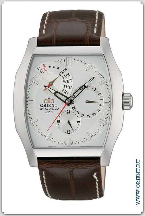

Ситуация, такая. Спустя пол года после покупки этих часов, задел свитером колпачек переводного вала, чуть погнувши его, со временем он начал не доходить последнего полежения, и часы перестали идти. Снявши заднюю крышку, подскажите на что надо нажать что бы снять вал, и потом может его чуть выровнять. Жаль фото с ззади могу выложить только через час. Зарание спасибо

Ну если вы уже сняли заднюю крышку...
Вал вынимается в положении перевода стрелок.В этом положении
под валом появляется часть полской пружины-поддавки на которую нужно слегка нажать тонким пинцетом или отверткой подходящего диаметра.И потянуть вал из корпуса.
Единственный вопрос-как собираетесь выравнивать заводную головку??Без инструмента и приспособ вы просто сломаете переводной вал - он довольно хрупкий(из закаленой стали)

Обратитесь в мастерскую, будет дешевле! Вал ватаскивается по другому, моделька- то кварцевая.

Да!Мои рекомендации касаются только механического ОриентаВ кварце могут быть ньюансы с выниманием вала!
