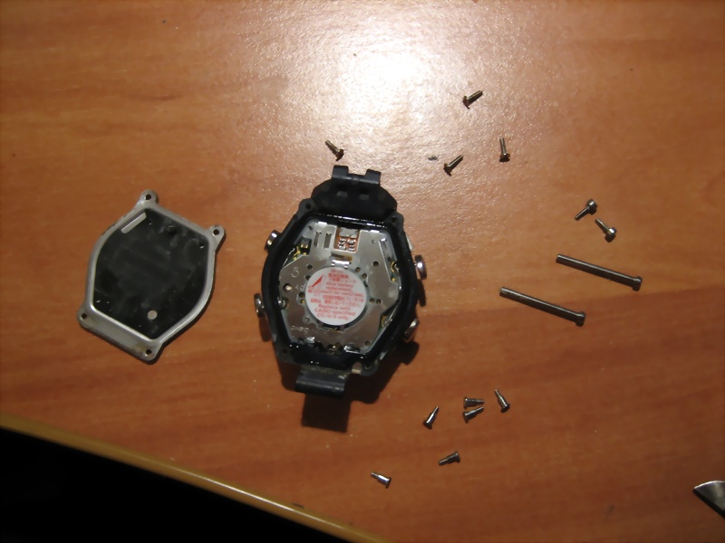

В продолжении этого сообщения http://forum.watch.ru/showpost.php?p...6&postcount=36 могу сказать, что чесотку в руках я так и не победил. Ждать в течение месяца новый аккумулятор мне стало невтерпеж и я взялся за разбор этих шоков.
Первое, что бросилось в глаза - это монументальность штифтов, крепящих браслет. Не то что нынешние GA-110 с штифтиками как у обычных часов. Здесь чувствуется внушительный запас прочности.
Второе - мой тесть за 4 года наверно ниразу не снял их с руки, и под амортизирующими накладками с боков, а также у крепежей ремешка набилось столько отложений, что я даже порадовался, что разобрал их, т.к. все это дело было очищенно путем купания в ультразвуковой ванне.
Третье - аккумулятор. Собственно говоря то, ради чего все и замышлялось. Аккумулятор выдавал 2,3 вольта, что не так уж и плохо и дало мне надежду на положительный исход моего мероприятия. На интеллектуальном заряднике я выстваил автоматический режим распознавания вольтажа, снизил ток до 0,1 А и в течение 15 минут аккумулятор был благополучно забит до 3,5 V.
Ну а дальше - как любят писАть в инструкциях была произведена сборка в обратном порядке. Резиновый уплотнитель смазан силиконовой смазкой. С видимых мест счищена грязь и наконец часики собраны.
Завтра верну тестю, пусть дальше радуется.

PPS: ну а теперь картинки

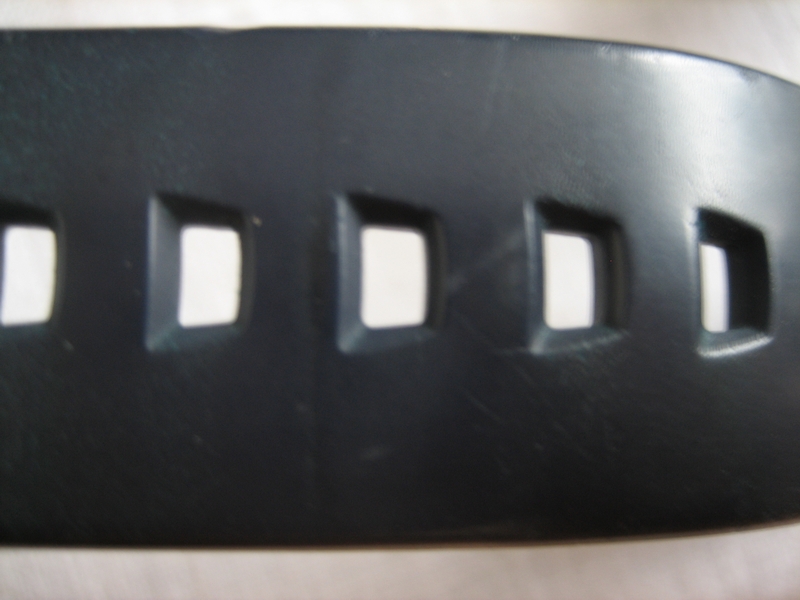

На словах могу сказать так - ремешок почти как новый. Есть только небольшие замятости от металлической застежки и все. Никаких растрескиваний не обнаружено.

2. эта бороздка на ремешке образовалась от замка. Только небольшой замин, никаких растрескиваний вокруг не обнаружено

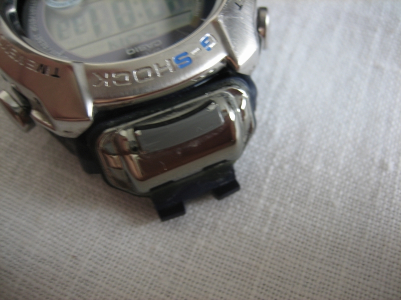

7. кнопка подсветки с наполовину стертой надписью и ниже виден "отросток" к которому крепится ремешок - тоже был в плачевном состоянии.
8. неимеющая никакого функционала серебристая нашлепка. Основа ее (та, что еще с серебрянкой) спрятана внутри углуления ремешка (см. 4 и 5), а через отверстие торчит "пимпочка" с которой обтерлась серебрянка.
9. общий вид часов. Видно потертые надписи на безеле и...!!!!!!!!! УРОВЕНЬ ЗАРЯДА ПО ВЧЕРАШНЕМУ СОЛНЕЧНОМУ ДЕНЬКУ ПОДНЯЛСЯ ДО МАКСИМАЛЬНОГО УРОВНЯ. Это видно в левой части экранчика часов.
