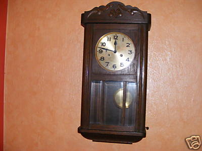

Настенные часы Mauthe - долгое время не ходили, но тут вот раз и снова заработали.
Отстают за сутки примерно на 10 минут.

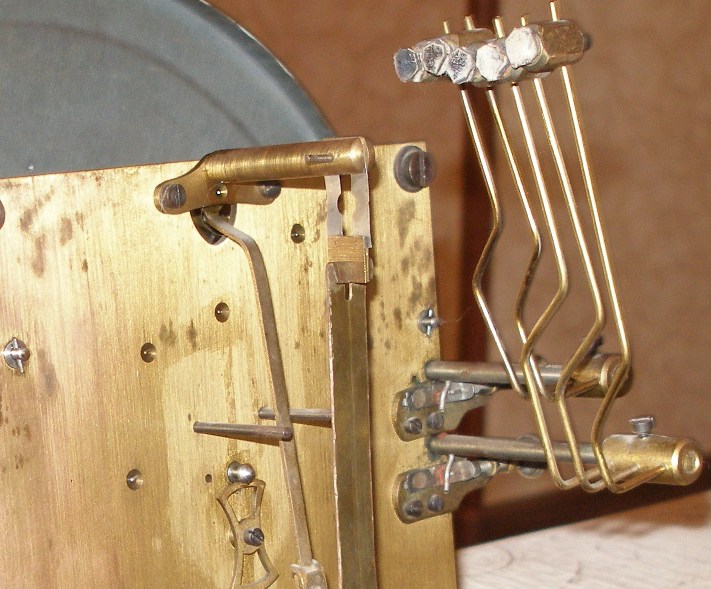

При осмотре обнаружилось, что металлическая гибкая пластиночка (двухрядная), на которой маятник качается, сломана. Этот "подвес" сделан как бы из двух пластиночек, одна из которых переломилась.
Есть предположение, что из-за нее они отстают.
Господа! Несколько вопросов знающим.
Влияет ли она на ход? Можно ли найти что-то для замены?
Если отстают не из-за нее, специалисты, подскажите пожалуйста с чем поэкспериментировать?
Якорями, которые ввинчиваются снизу по бокам часов, можно как то повлиять на ход часов?
К сожалению, фотографию сделать не досуг было. Нашел в интернете похожие фотографии самих часов и той детали, которая меня смущает.
Пожалуйста, посмотрите вложения.

Деталь называется пендельфедер. Почитайте тут, потом можете еще по форуму поискать:
http://forum.watch.ru/showthread.php...%80#post502758
Кроме этого, можно сделать его из пластинок, которые внутри тех магнитных штучек, что на товарах в супермаркетах, чтоб не воровали.

Если владеете техникой пайки, то обломанная пластинка элементарно подпаивается к держателю с помощью обычного оловянно-свинцового припоя и хорошего флюса по железу. Паять "в стык". Главное не налить много олова на тонкую пластину пендельфера, старайтесь обойтись минимумом - капля не более 2 мм от края. Отрываются они, как правило, у самого края от неаккуратного снятия-постановки маятника. На точности хода подпайка не сказывается. Проверено личным опытом неоднократно.

А как такие часы вообще регулируются?
Якорями? Или есть где-то специальная штука... ну не верю я, что механизм не имеет настройки

Сообщение от milkmaker Посмотреть сообщение
Линзой маятника.
Если отстают, линзу подкрутите вверх.
