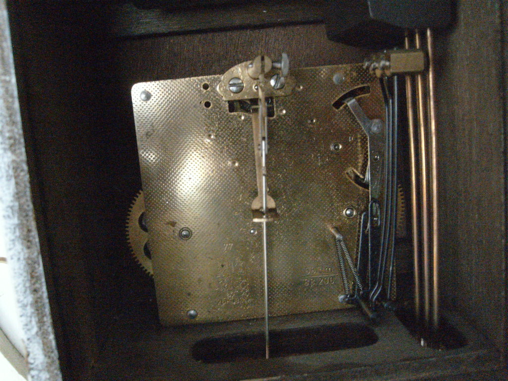

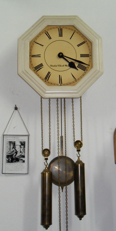

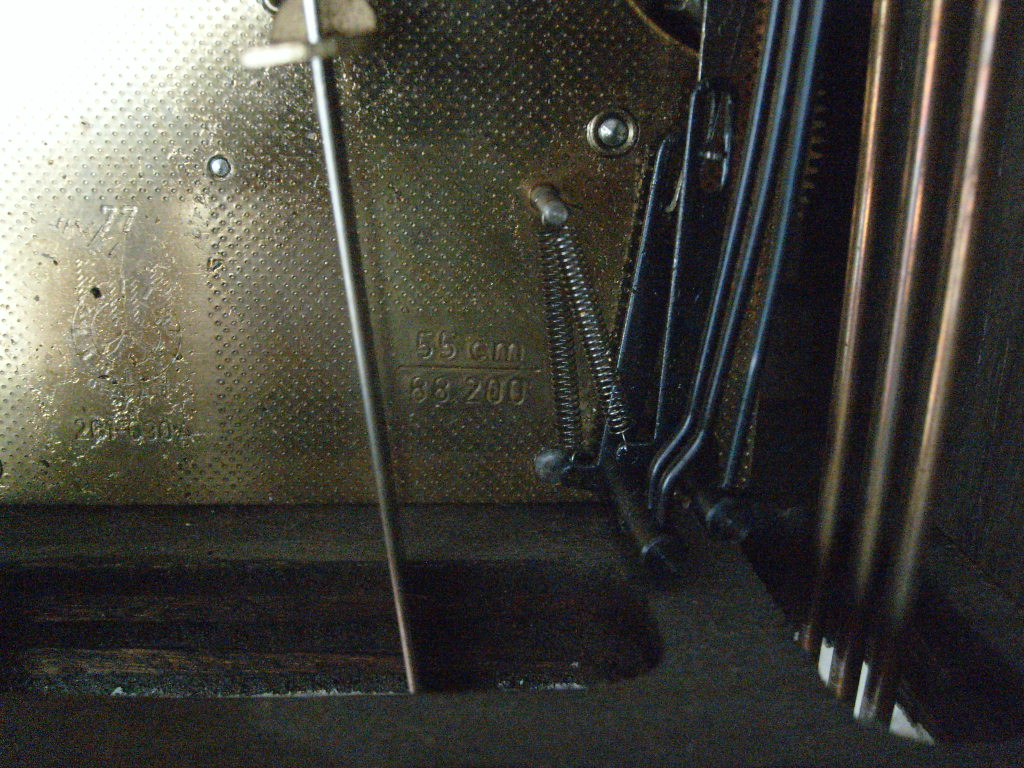

Добрый день!
Часы неизвестного происхождения и времени выпуска. Но самое интересное, что блочки подвеса гирь на цепях. Для чего это сделано и как часто встречается такое исполнение? Ящик из фанеры, значит ли, что они современные? Продавец предполагает, что часы выпущены в США. Хочу забрать в свою коллекцию. Просят 200 долларов.
Подскажите.

Если правильно разобрал, то на циферблате написано: "United clock works", если так, то часы западногерманские, Из этого следует, что они послевоенные (после 1945 года). Видимо часы когда то были напольными.

Хотел промолчать, но... Такие платины в 60-тых годах начали делать... Шлифовать было всё - таки дороже, вот рулоны вроде и выпрямляли игольчатой нагартовкой. Цена на мой взгляд крайняя. Если коллекционировать массовые фабричные все подряд...

Вот тут не согласен. Корпус фабричного изготовления - просто фанера...

Там же сзади по-русски написано, Hermle, 1977 год.
И цена им 3000 руб.

Понял. Отказался. Всем большое спасибо!
