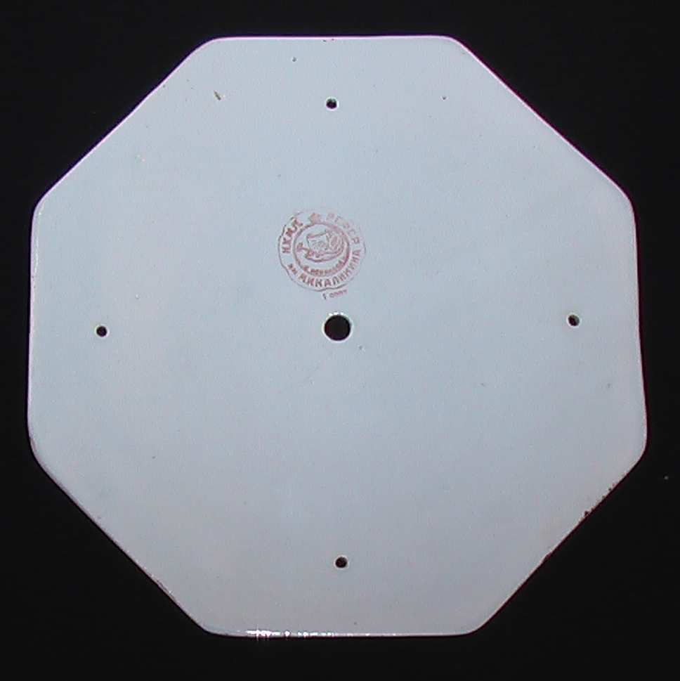

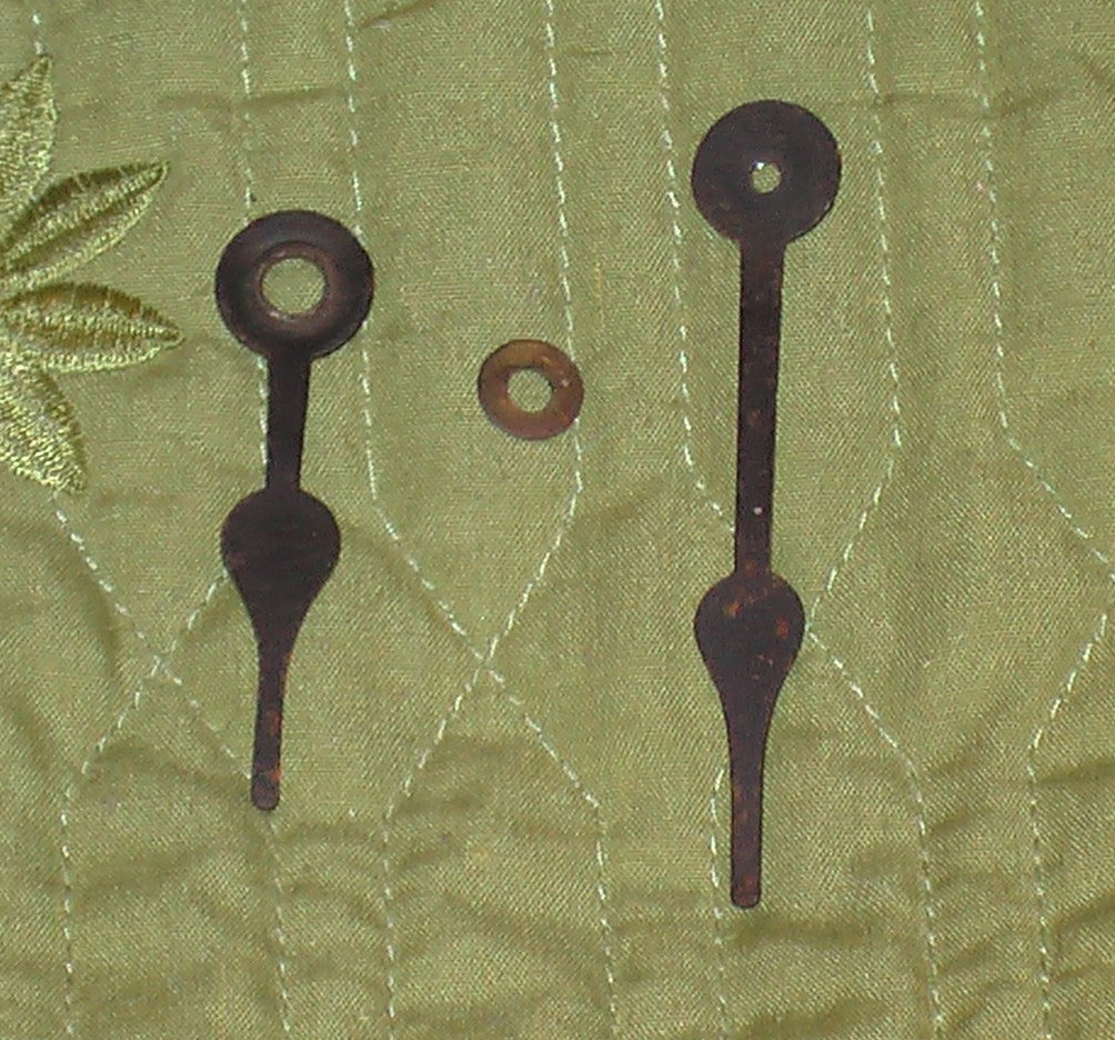

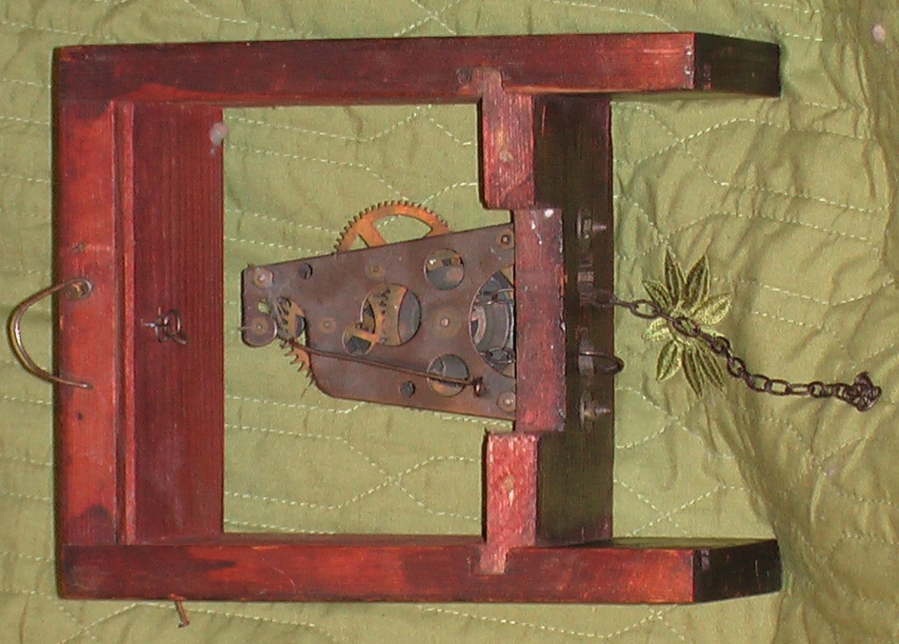

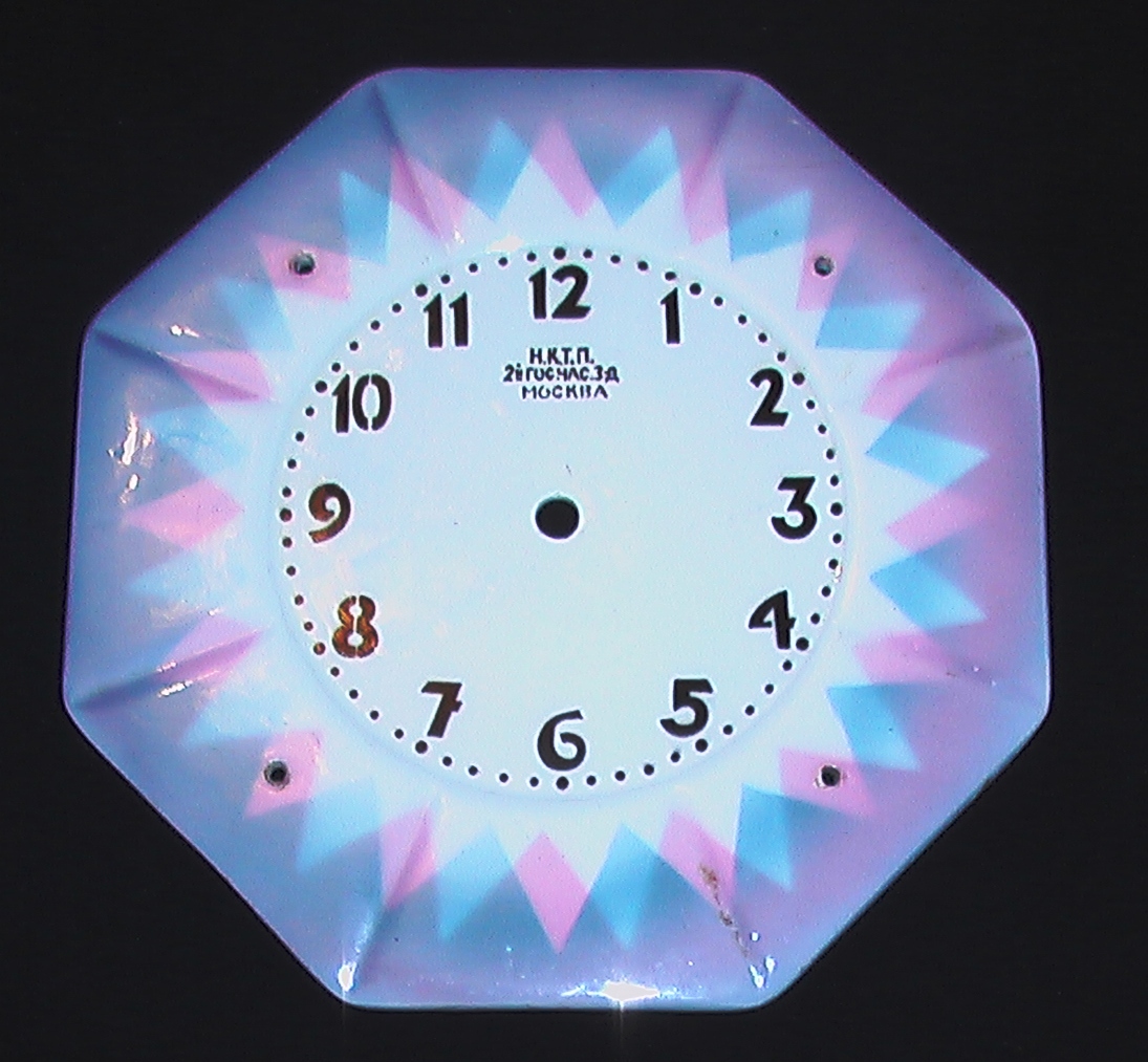

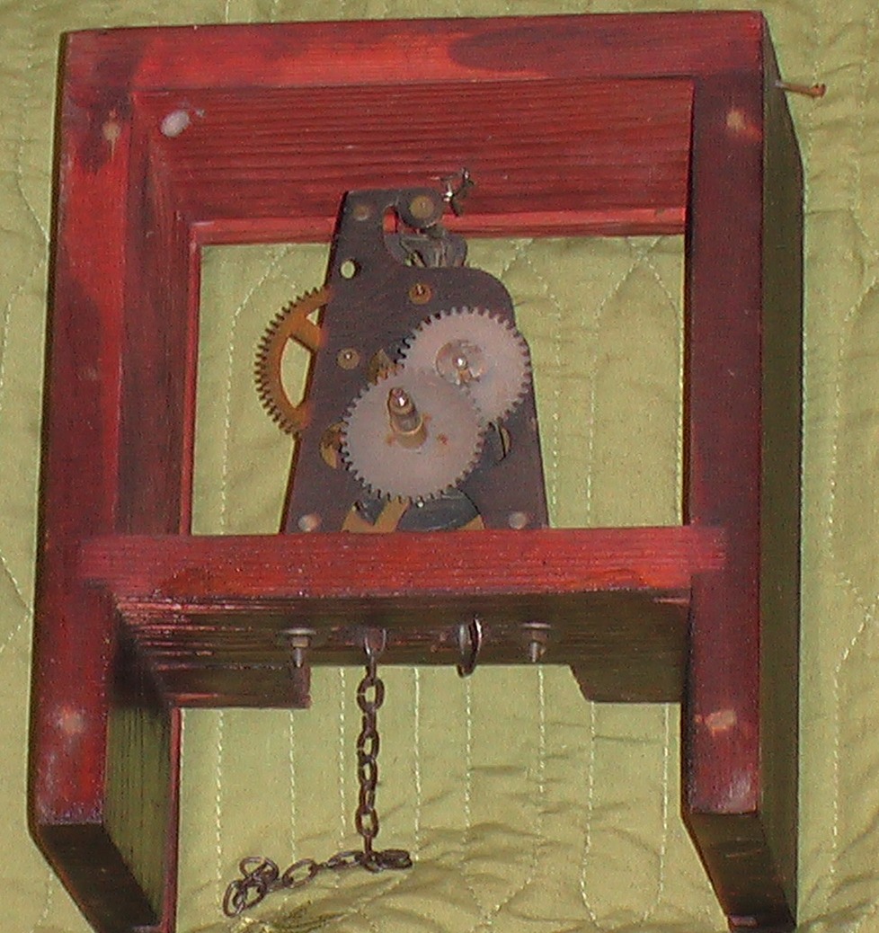

Добрый день!
Я этот вопрос, по ошибке, поставил в другой раздел. Обращаюсь ко всем - помогите. Ведь, не может быть, что по часам с таким цифером нет информации?
Купил механизм ходиков с фарфоровым циферблатом. Цифер в идеале, дерево тоже. А механизм тех лет, мне сказали, должен быть с латунными платами( ?). Нет цепи. маятника и гири, или, гирь( ? ). И, предпологаю, что механизм не от этого циферблата.
Подскажите, когда они выпущены и до какого года они производились. Я имею ввиду с фарфоровым цифером. И если у кого есть фото таких - выставите или опишите вид гирь и маятника и его длину.
С уважением Олег Давидович.

Олег Давидович, механизм тех лет, как раз был со стальными платинами, я выставлял часы 2-го часового завода мая 1941 года. Пост №16.
http://forum.watch.ru/showthread.php...994#post543994
Ваши часы выпущены до января 1939 года, т.к. Народный комиссариат тяжёлой промышленности СССР (Н.К.Т.П.) в это время был переформирован.
http://ru.wikipedia.org/wiki/%D0%9D%...A1%D0%A1%D0%A0
Вес гири Ваших ходиков должен быть 400 гр., длинна цепи около 1.8 м.
Примерно с 1944 года на базе этого механизма ходики, но уже с латунными платинами стал выпускать Сердобский часовой завод.

Добрый день!
Ещё раз спасибо за подсказку. На этом механизме стоят латунные втулки и, поневоле, приходит крамольная мысль, зачем позднее, да ещё в военное время, стали делать латунные платы. Я видел такой же механизм ( железные платы без латунных втулок) и, вероятно, сначала выпускали такие, затем с латун. платами, а позднее , такие как на моём - железные с лат. втулками. Но это моё предположение.
И ещё один вопрос- какой стоял на них маятник. Цельный или из 2-х частей? Может есть фото.

Олег Давидович Сталь на броню нужней была видимо - СОВНАРХОЗы тогда рулили ...
Ошибка конструктивная была - серия без вставок сплошная сталь - скользит хуже, задиры цапф... Когда чёрного металла в достатке стало - вернулись к вставкам, всё же бронза дороже.
