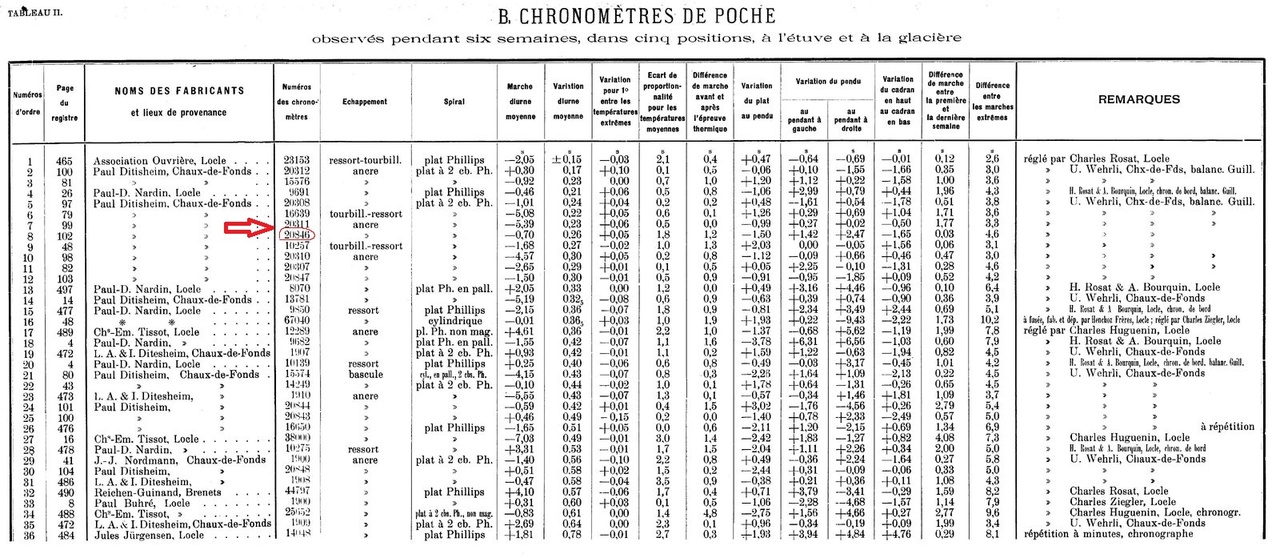

Добрый день, уважаемые участники форума.
Хочу поделиться находкой из семейного архива и обратиться за помощью в уточнении исторического контекста.
Мне по наследству достался карманный хронометр Paul Ditisheim, № 20846 (La Chaux-de-Fonds), вместе с оригинальным деревянным ящиком и полным комплектом обсерваторных документов.
По сохранившимся бумагам хронометр:
-Проходил обсерваторные испытания в Невшателе
-Дважды участвовал в Concours des Chronomètres — в 1901 и 1902 годах
-Фигурирует в официальных таблицах результатов («Chronomètres de poche», категория B)
Сохранились:
-Bulletin de marche с ежедневными замерами
-Таблицы результатов испытаний
-Счёт и документы от московской фирмы Ф. Б. Швабе (Кузнецкий мост), на имя моего прапрадеда
По информации, полученной от участников немецкого Uhrforum, в основе механизма лежит ébauche LeCoultre с ponts serpentins (demi-vue), далее доработанная и отрегулированная Ditisheim для конкурсных испытаний.
Буду признателен за любые комментарии и дополнения:
-По механизму и его особенностям
-По практике участия подобных карманных хронометров в конкурсах
-По поставкам Ditisheim в Российскую империю (через Швабе или напрямую)
Цель темы — собрать максимально полную и корректную историческую картину.
Фотографии механизма и документов прилагаю.
Заранее спасибо всем откликнувшимся.

Поздравляю, любопытные у вас часики. Жаль, что вы лицевую сторону с циферблатом показали вдали и под большим углом - трудно разглядеть подробности.
В бумажке на шестой фотографии упоминаются хронометры №№ 179 и 180 в каталоге Швабе. Для полноты картины привожу скан описания этих хронометров из упомянутого каталога. Кстати, те хронометры были подороже вашего (см. последний столбец в скане), наверное из-за того, что в них есть указатель запаса хода (а в вашем хронометре вроде как нет) и они серебряные.

Спасибо большое за комментарий и за скан из каталога Швабе — очень ценно!! Прикрепляю фотографию лицевой стороны. Видно, что часы потрепала жизнь и руки неумелого мастера, к сожалению, но осмотр у часовщиков в Невшателе показал, что ремонт и реставрация возможны, но я пока еще не решил, что с ними делать дальше. На внутренней стороне крышки также есть несколько отметок с датами или подписями (неразборчиво) от мастеров, которые ремонтировали эти часы.
Если не сложно, подскажите, пожалуйста: встречались ли вам в каталогах Швабе или у других российских продавцов хронометры Ditisheim без указателя запаса хода, и рассматривались ли они скорее как «рабочие» прецизионные инструменты, а не витринные модели?

Ну прямо скажем не сильно их и потрепало, состояние очень хорошее, сек стрелка не проблема, да и мех ремонтнопригодный абсолютно, шикарный комплект, думаю, что не только для витрины, но и для практических целей... Диаметр уточните... И это воронение, или патина такая ровная на серебре?

Этот вариант рассматривался точно как прецезионный, бумаги из обсерватории тому свидетельство....

В каталоге Швабе 1903 года, о котором я упоминал, не очень много информации о продаваемых хронометрах. Если что там есть более-менее ценное, так это краткое описание видов и классов хронометров, принятое в те времена.
См. страницы:
