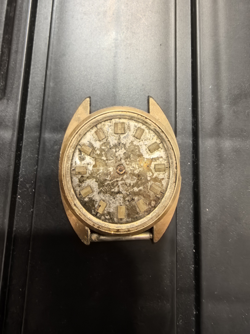

Восстановление Wostok 2409 экспортные
Мне от деда перешли часы Wostok на механизме 2409, экспортный вариант. Куплены в районе 1985 года. Кто-то из семьи попытался их в своё время отремонтировать. но смог только разобрать. Часы имеют для меня чисто историческую ценность.
Я хочу их максимально восстановить и минимизировать ремонтные операции, но мне не хватает информации. На текущий момент проблема выглядит так:
* Забоины на золочёном корпусе;
* Уничтожено покрытие на циферблате;
* Нет стрелок;
* Нет заводной головки и втулки под неё в корпусе.
Я предполагаю, что требуются следующие операции:
* Повторное золочение корпуса, возможно пайка забоин золотом;
* Серебрение циферблата (или покраска, если он был покрашен), тампопечать меток;
* Установка стекла;
* Установка заводной головки и втулки;
* Промывка и смазка механизма.
Я обращался на ЧЧЗ, но они сказали, что не ремонтируют часы старше 10 лет, а спецификацию масел и камней предоставляют только сертифицированным мастерским. В сертифицированных мастерских мне готовы только обслужить механику, а работы типа гальваники, тампопечати и прочую экзотику делать отказываются.
Попытки позвонить производителям "кастомных часов" не увенчались успехом - они обслуживают только часы собственного производства. а работу с уже существующими моделями часов даже не рассматривают.
Прошу помочь:
1) Определить спецификацию камней для данной модели механизма. Писал на завод производящий камни и они готовы мне эти камни продать даже в розницу, но я не могу определить какие именно нужны "на глазок";
2) Подсказать, какие смазки и эпиламу использовать, и какие точки смазки. Очень много всяких марок и можно было бы взять что-нибудь, но если есть информация о том, какие конкретно брать - так будет лучше;
3) Подсказать, является ли чёрная краска на циферблате светомассой и, если да, не "вредная" ли она. Очень переживаю на этот счёт;
4) Подсказать, является ли циферблат серебрёным или это краска такая;
5) Подсказать, наклеены метки или приварены? Если наклеены, то каким клеем принято клеить?
Если кто может посоветовать организацию, которая возьмётся за какие-то из указанных выше операций - буду признателен. Сам я не являюсь часовщиком, но приобрёл некоторый инструмент для ремонта часов, чтобы самостоятельно сделать хотя бы механику, а также тушки-доноры, с которых рассчитываю поснимать запчасти.

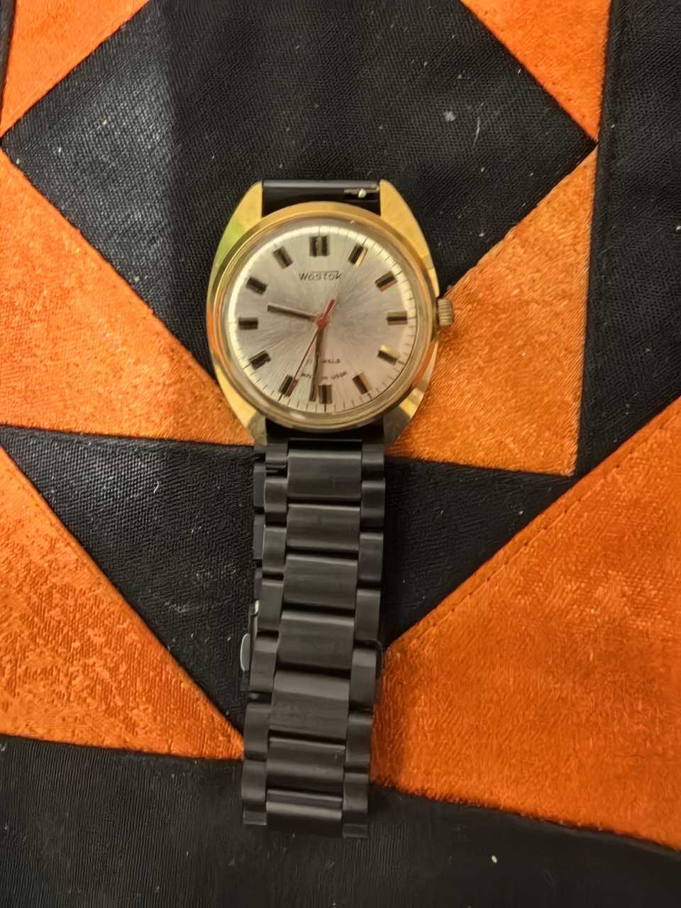

Прикладываю фото - фото часов, которые хочу отремонтировать, и фото одной из тушек, как образец того, к какому состоянию надо привести часы. При необходимости можно посмотреть маркировки на механизме, если это поможет.

Тут нечего восстанавливать.

Сообщение от PoljotNormalnij Посмотреть сообщение
Почему? Сделать новое покрытие на циферблате и напечатать метки. Разрисовать накладные элементы можно самостоятельно. Стрелки взять с донора. Золочение и пайка золотом тоже не rocket science, но делать это лучше и экономнее не в домашних условиях.
Заводную головку тоже можно снять с донора.
Стекло на замену я уже купил, его только запрессовать, но пока не до того.
В остальном - механизм целый, но его межсервисный период давно прошёл, потому работу по механике тоже буду делать.

Смотрел по каталогам - нашёл, вроде бы, что именно такого вида в этом корпусе модель выпускалась после 1983 года (надо ещё номера будет сличить). Это совпадает с семейной историей, что часы куплены в 1985-1987 году.
Корпус и стрелки - золочёные. По стрелкам неизвестно, а корпус покрыт на 5 мкм (судя по Au5) золотом 850-ой пробы. Предполагаю, что гальваника, подложка - медь, потом никель, но это неточно.
Циферблат - серебрёный. Под серебрением явно просматривается подложка. Хочется сказать, что латунь, но подозреваю, что это меднение. Подозреваю, что серебрение покрыто лаком, но марка, опять же неизвестна. Надо искать лак, который не прореагирует с серебром.
Чёрная краска на накладных метках и стрелках, вроде как, не люминофор, а просто краска - отлегло. Марка краски неизвестна. Метки, скорее всего, имеют клеевое крепление через отверстия в циферблате, но это ещё надо проверить. Надо искать клей, который не прореагирует с серебром.
Получается, надо разобрать циферблат для рисования макета под тампопечать.
Спецификацию камней так и не получается найти, а раз я скорее всего буду менять секундное колесо - то и камни, возможно, испорчу. Печаль.
Продолжаю исследование. Буду рад советам, гипотезам, документам и предложениям услуг по покрытиям.
