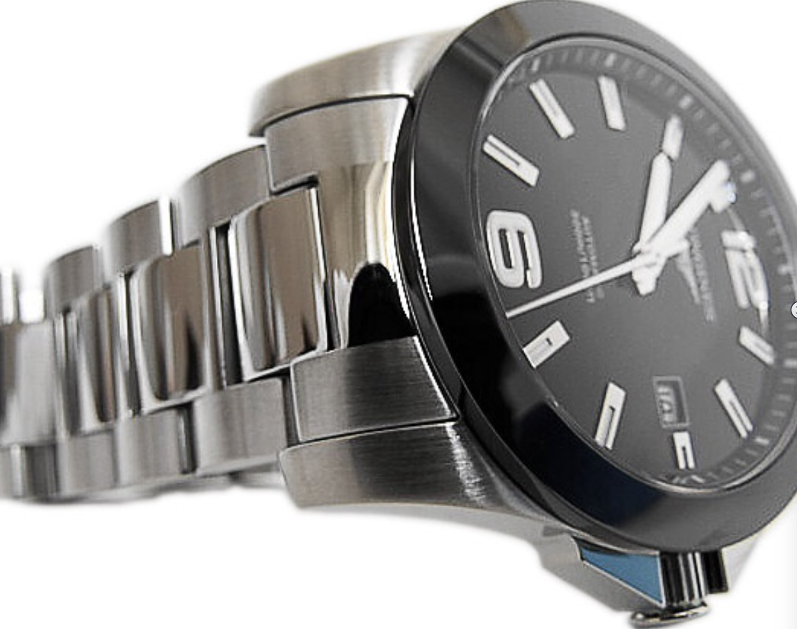

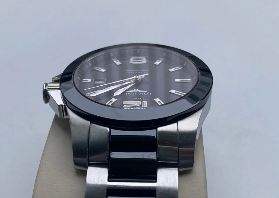

два фото - один цельный , второй кусочками
могу еще добавить с барахолки часовой фото, там варианты снеродными еще есть, они сильно отличаются

Сообщение от skoss Посмотреть сообщение
Браслет для модели всегда был и есть -- один, без каких либо модификаций end-link, "цельный или кусочками".
