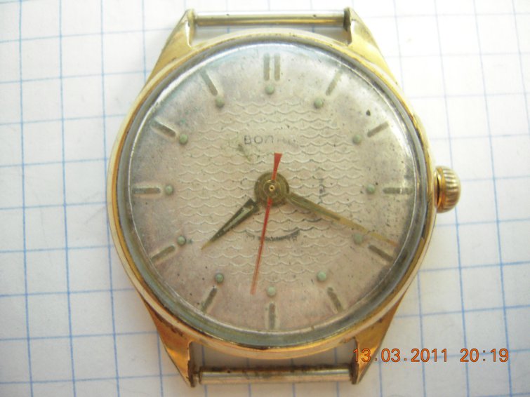

Подскажите по часам возможно ли найти циферблат? Не котлета ли они вообще? Спасибо всем заранее!

Нормальная такая Волна, до 1964 года выпуска. Минусы- не оригинальная секундная стрелка, попадание влаги ( ржавчина) и выдранный микрорегулятор хода.

Выдранный - это как? И на что он влияет (микрорегулятор)

Утеряно колесико. Посмотрите здесь http://www.netgrafik.ch/precision-vostok1.htm. Без него градусник прижат на максимум пружиной и часы будут спешить. Внутри колесика эвольвента, по которой плавно идет градусник, чем достигается регулировка +/- 1-2сек/сутки. Так же нет одного винта на пружине.

Если я не ошибаюсь, механизм здесь - точная копия какого-то зенитовского хронометра( пусть меня поправят), такой же стоял в Восток Прецензионные

Можете набрать в поиске по разделу "Восток" тип механизма - 2809 и узнать много интересного. Калибр действительно лицензионная копия зенита 135.
