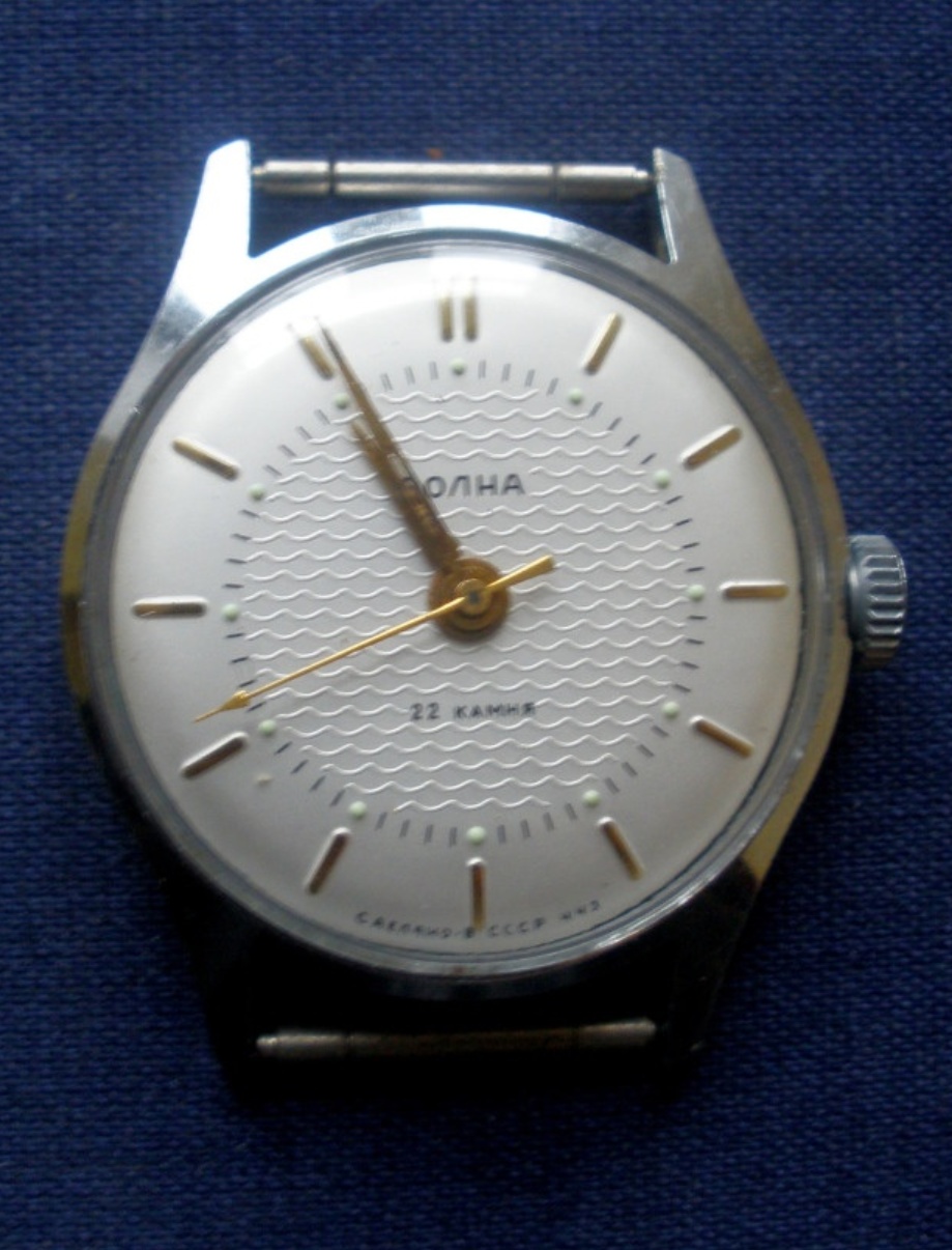

Оцените часики.
Часы "Волна" прецизионные 2809 в очень хорошем состоянии.
(прецизионные, сверхточные), это 1 :1 ZENIT 135 швейцарский, калибр механизма 28мм, это даже не 26, 24, 22, 20мм

Блин,всё вы правильно описываете,но не Прецизионные это))))
Покажите мех.пжлст
Просто еще наличие микрушника не говорит о Прецизии))))
Там выборки были и отбраковки очень сложные,поэтому всегда они обозначались Прецизионные
И как правило на рыжем мехе

Я их ещё не купил, буду покупать через недели 2-3.
Не расскажете как определить?
Да,продавец упоминал про рыжий мех.

Писать долго,вот почитайте
И боюсь,что Волна тут тоже не о Прецизии
Хотя.......
В основном это были Восток
http://forum.watch.ru/showthread.php...BD%D1%8B%D0%B5

Скорее всего это сборка, какой нибудь восток прецизионные,а корпус и циферблат волна. Не особо важно. Главное что внутри.

Только те на которых написано "прецизионные".
Те механизмы, точность которых по результатам испытаний не попадала в диапазон -5...+10 сек/сутки выпускались под марками "Волна" и "Восток". Остальные получали название "Восток прецизионные", хотя механизмы все абсолютно одинаковые. Дело в том, что точность часов зависит от многих факторов: точности изготовления деталей, правильности их сборки, смазки, ну и конечно от настройки системы баланс-спираль. Брак хотя бы в одной детали ведет к нарушению точности хода. Выявление дефектов очень трудоемкая вещь. Поэтому видимо на Востоке в свое время решили "бракованным" механизмам присваивать другой класс точности и выпускать под другой маркой (Волна). После 1964 года все часы, производимые ЧЧЗ, должны были выходить с торговой маркой "Восток", которая заменила в том числе и "Волну". Поэтому отсутствие надписи "прецезионные" на часах Восток с кал. 2809 говорит о том, что часы выпущены после 64 года и не соответсвуют классу прецизионных часов.

Уточните за корпус,точно Волна?

Так написал мне продавец:Волна-замечательные часы(прецизионные, сверхточные расшифровываются), это 1 :1 ZENIT 135 швейцарский, калибр механизма 28мм, это даже не 26, 24, 22, 20мм
Может имел ввиду механизм,а часы он назвал Волна, потому что у него в объявлении они так называются и так легче ориентироваться

- Часы Волна не являются прецизионными, механизм должен быть белым, а не жёлтым.
- Корпус Восток 2209
- Циферблат новодельный. Эти циферблаты продают на украинском newAauktion по цене 100 гр.
https://newauction.com.ua/offersnaps...228214358.html
Он может написать вам всё,что захочет!
