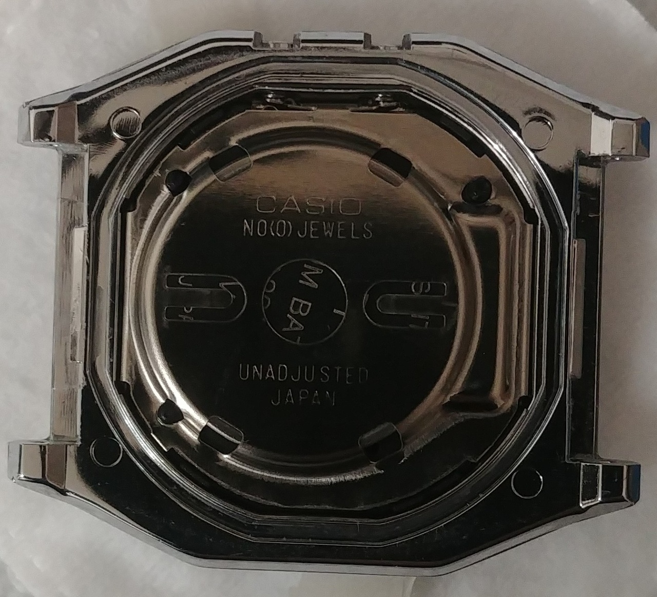

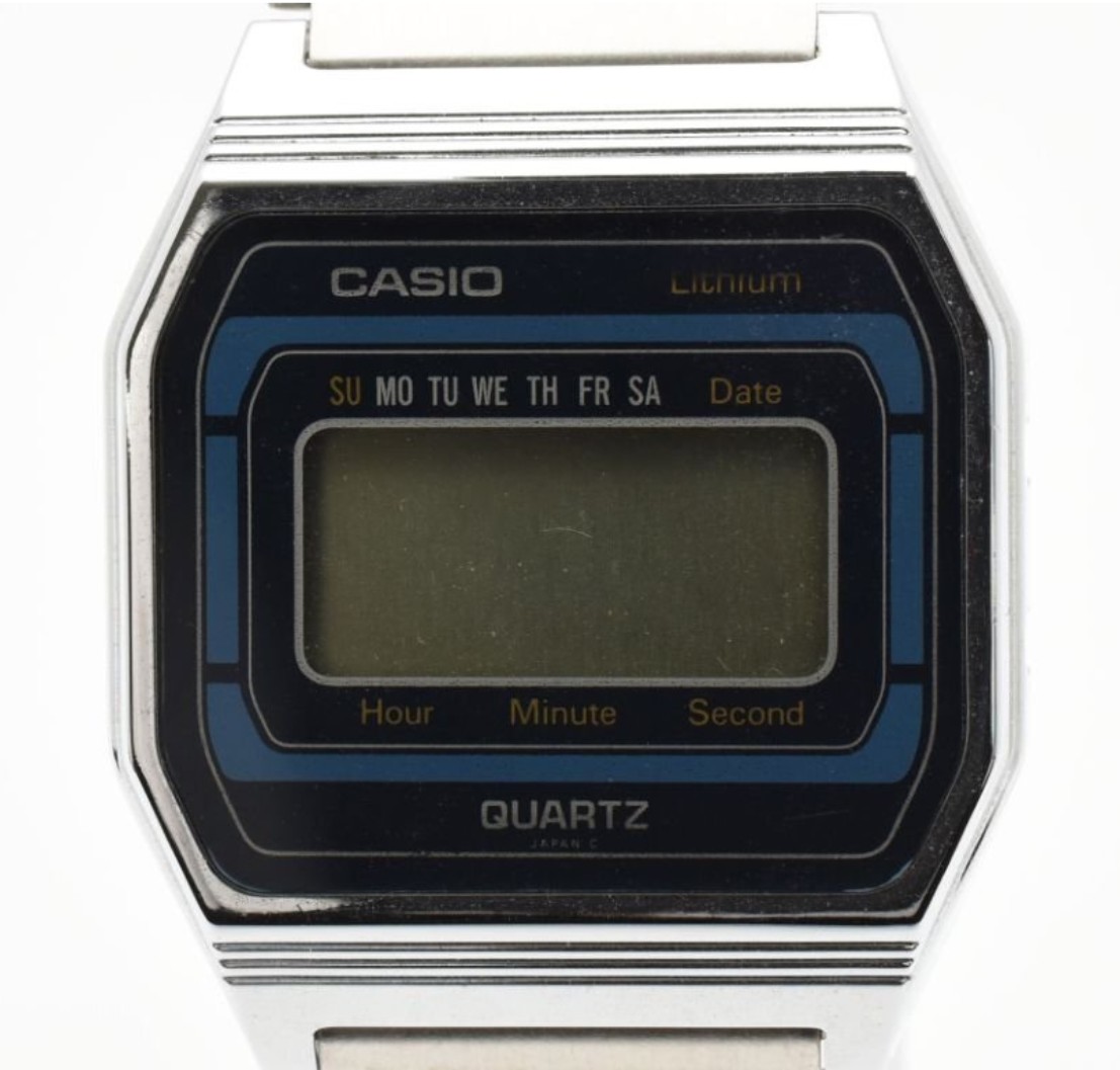

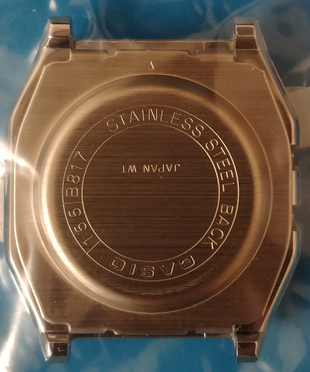

Всем доброго времени. Не могу вынуть батарейку (вернее сказать, опасаюсь сделать что-то неправильно) на Casio 155 B817. Кто знает, подскажите, как правильно вынуть батарейку? Крышка-хлопушка снялась без проблем, а далее непонятно. Металлический кожух сидит плотно, место для поддева не могу найти. И как вообще это кожух фиксируется? Если есть опыт по замене элемента или разборке часов опишите подробно. Заранее спасибо!

Вытащить весь модуль, кожух сидит на обойме модуля на четырёх или шести защёлках.
Внимание, при разборке модуля не терять контактные пружинки!
Подскажите подробнее (если возможно указать стрелочками на фото) какие именно защелки и каким образом отщёлкивать их не повредив при этом их и плату?

Я же сказал, ВЫТАЩИТЬ модуль полностью из корпуса, а потом показать с боков, защёлки снаружи не видны.

Модуль вынимаем просто потянув его вверх? Он не зафиксирован?

Сообщение от alexflac Посмотреть сообщение
Да, просто вытягивается.
