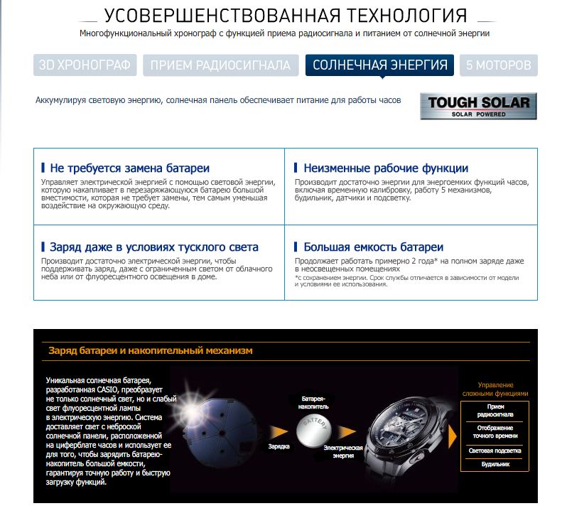

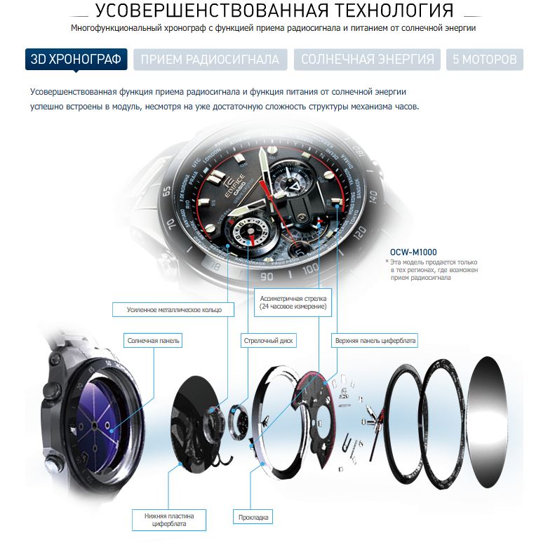

Вот здесь ещё интересно написано
http://www.casioblog.ru/texnologii-casio/tough-solar
А здесь наглядно показано
http://edifice-casio.ru/technology/
