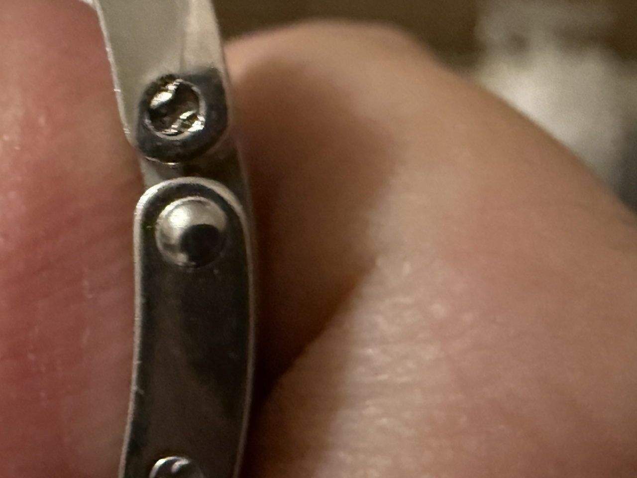

День добрый господа, начитавшись форума что браслет можно укоротить самому , решил это сделать и как итог сорвал грани на винте , такой вопрос , на Тюдоре эти винты свои или они универсальные ? То что нашел у интернете, предложения кнр. Вот суть вопроса что делать заказывать через меркури оригинал этих винтов ? Если они вообще отдельно поставляются , или прийти в часовую мастерскую и там подберут эти штифты , для меня важно качество , спасибо за совет .

GoodFox А он хотя бы выкрутился? Если да, то для начала найти правильную отвертку, снять винт со снятого звена и переставить. И спокойно уже заказать оригинальный. Если такое возможно

Звонил в time service , говорят оставляете браслет на 3 дня на диагностику) я вообще поражен что ки три дня диагностировать то, в меркури советуют ехать по Тюдор, кто что подскажет ? Винт совсем убит? Или еще походит?

А зачем вам винт? Если вы укорачиваете браслет, то как минимум один остаётся лишний, на снятом звене.

Потому что мне надо с одной сторону снять одно звено, на другую сторону добавить и там. Тоже такая же история с винтом, вот и хочу сразу поменять все 2 , вот только понять хочу брать оригинал кслииакоц есть или они все одинаковые из нержавейки и отличаются ток размером

Поищите в продаже, на одной 'народной площадке', сразу звено с винтом. Купите и идите в хороший часовой сервис, там все сделают, не экспериментируйте больше, это как минимум дорого. Место посадки звена тоже имеет повреждение, лучше попросить все сделать мастеров.

Согласен, ну или тут кинуть клич, может у кого то как раз лежит лишнее звено ; (

Звенья есть , но там тоже болты не идеальны только один
Вопрс по тебе на счет этих винтов штифтов, какой брать фирмы ? Или разницы нет штифт и в Африке штифт и подобрать ток по размеру?

Хорошо уже везде поработали. Надо останавливаться. Отдельно винты сейчас не реально купить, подобрать тоже, Алиэкспресс я бы забыл для этих дел, т.к. там все очень точно подогнано. Только звенья с винтом, отдельно ни разу не видел чтобы продавали.
Один вроде есть живой, судя по фото, не трогайте его самостоятельно. Только через сервис, правильно снять (разогреть), поставить с локтайтом и другие фен-шуйные плюшки - в сервис несите, лучше в два сходить и выбрать комфортно тот, который вас устроит.

А винт ли это? Я не крупный спец в оригинальных браслетах, но в неоригинальном браслете под рестайл( с клепками) на рестайле это разрезная шпилька, выдавливаемая с цельной стороны.
Нпосмотрел повнимательнее- на оригинале походу да, винт
