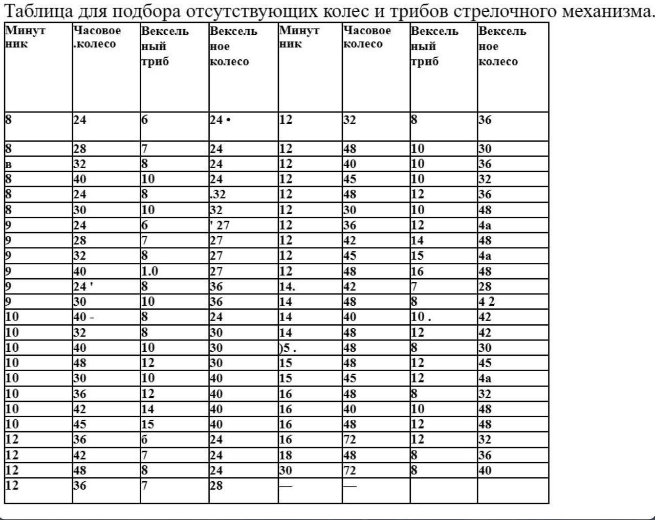

Нашел только такую таблицу для часов
Название: Снимок экрана 2025-03-21 в 09.20.17.jpg
