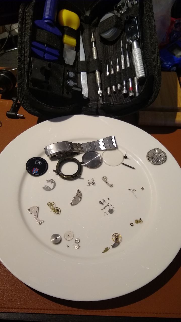

Не так давно ко мне в руки попала коллекция старых дедовских часов - кучей в коробке, чуть вместе с мусором не выбросили. Среди них была живая Ракета - я отнёс её на ТО, поставил ремешок, теперь ношу, любуюсь (уже писал о них на форуме, спасибо uvarrov за помошь в определении возраста). Потом прочитал книгу по истории, отнёс мастеру на оживление ещё пару часов, в общем втянулся .

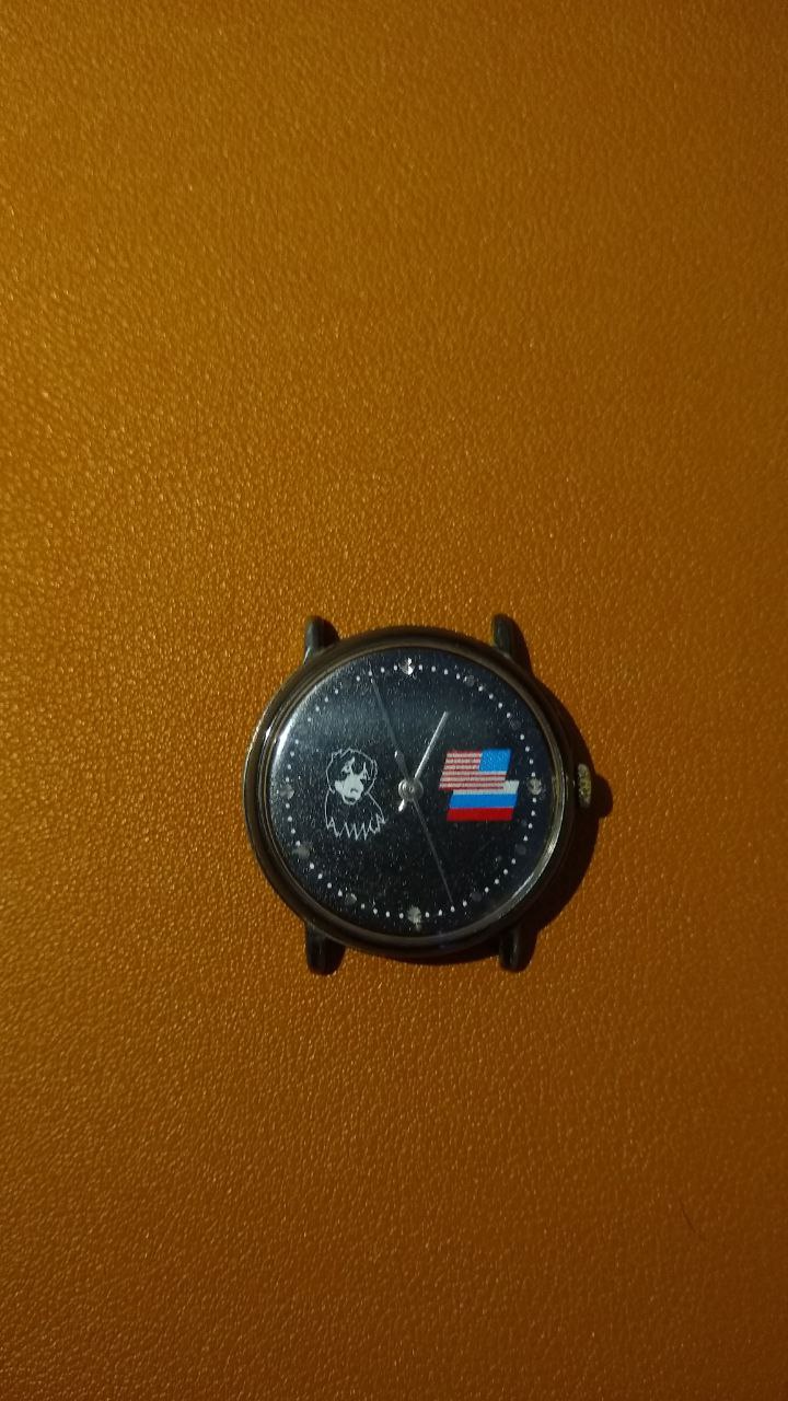

На той неделе нашёл у отца на полке часы с забавным циферблатом. Чёрный, слева собака (логотип товарно биржи "Алиса"), справа флаги России и США (американский отзеркален). Часы не ходят уже лет 30. Открыл крышку - там механизм Ракета 2609НА. И пришла мне в голову шальная мысль их запустить.
Нашел статью с инструкцией для "чайников" https://iasb.narod.ru/watch-2.htm. Выглядит выполнимо.
План - разобрать, помыть, смазать, собрать. Заказал набор инструментов, лупу - и за дело.
Часы вчера разобрал. Ничего не потерял, и, вроде бы, не сломал. Далее по ходу дела буду тут вести дневник, так что кидайте в меня тапками, учите уму-разуму .

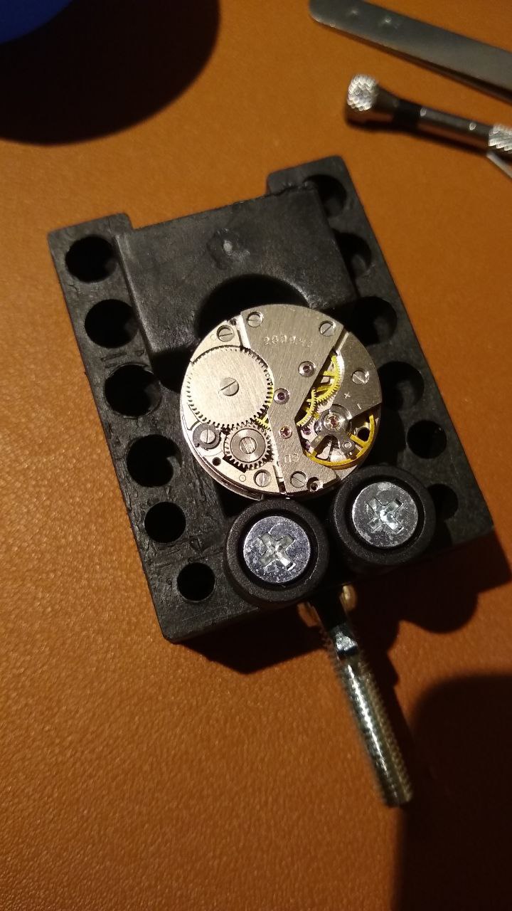

Часы вчера промыл и собрал. Чуда не случилось, как стояли, так и стоят. Система колёс крутится, вилка перещёлкивается. Если установленное колесо баланса качать зубочисткой, слышен посторонний звон, подозреваю, что так быть не должно.
Наверное, стоит обзавестись девайсом для размагничивания. И скорее всего, нарушена геометрия спирали. Страшновато туда лезть так с ходу - пока почитаю про чужой опыт.

На вашем фото ничего не видно, у вас спираль баланса между штивтами градусника попала?

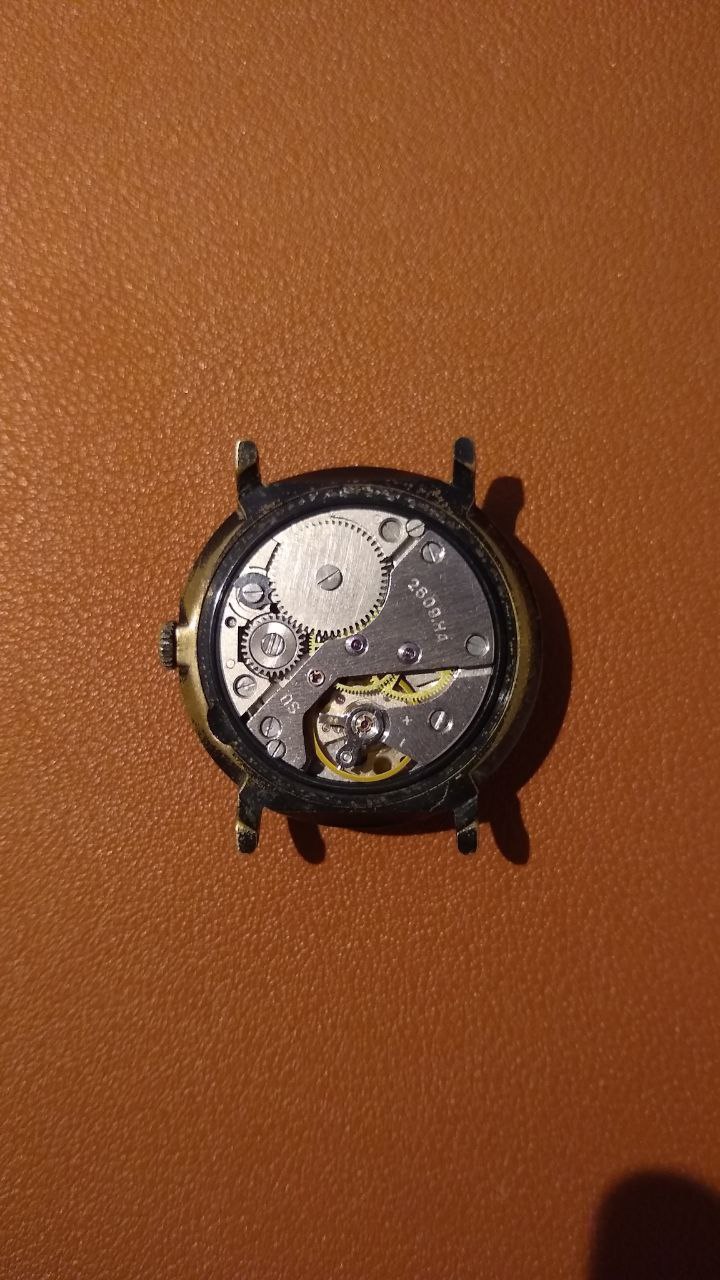

Короче, с балансом всё нормально - чистая невнимательность.
Когда мыл детали перепутал местами мост анкерной вилки и мост над часовым колесом. Соответственно, когда стал собирать - винты в мост анкерной вилки закрутил неправильные, и они торчали вверх так, что колесо баланса их задевало и останавливалось.
Ну закрутил - и закрутил, торчащие головки винтов вообще не смутили
Заметил, когда сегодня вечером вертел механизм в руках. Перевернул его стороной циферблата к верху - а они возьми, и затикай! Пригляделся, и точно, не должно ничего там торчать
Раскинул снова механизм, закрутил все винты на свои места, и вуаля - часы идут в любом положении. Довольный как слон сижу
Но, надо сказать, смазано там всё совсем не по науке. Зашёл в ветку форума про смазки, и офигел. Цель была, скорее, разобрать-собрать, так что первый опыт буду считать успешным!

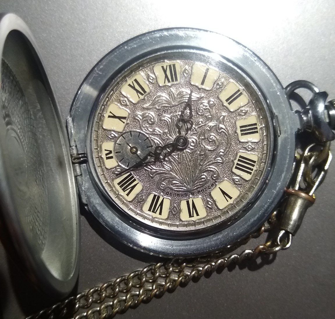

Вчера ещё на отцовской карманной Молнии секундную стрелку на место поставил, а то болталась под стеклом. Лежат теперь оба пациента, хором тикают.
В планах теперь перебрать и смазать эту Молнию, и есть ещё почти десяток советских часов, спасённых из мусорки - их тоже хочу оживить. Правда, не представляю, что делать, если нужно будет заменить деталь, или что-то делать с узлом баланса...
Пока закажу нормальное масло и почитаю книжек. Харитончука, вот, вчера скачал.
