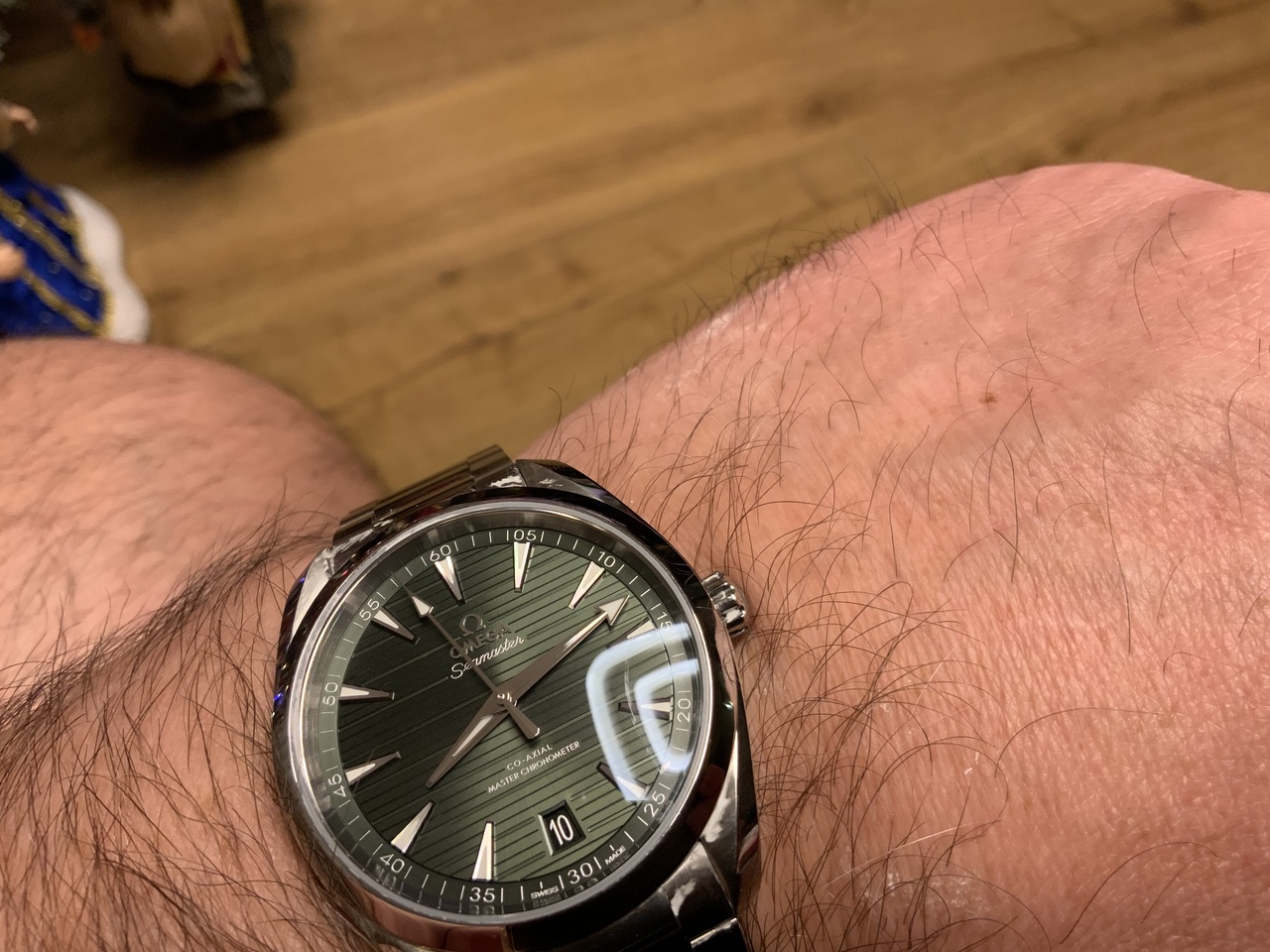

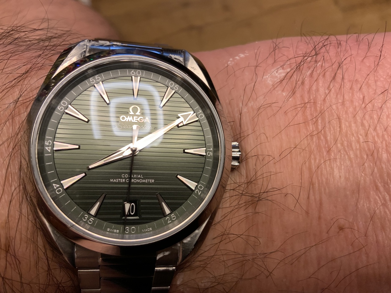

Всем доброго дня. Меньше месяца владею Омега Seamaster. Вчера, внезапно обнаружил на стекле подобие царапины, пытался протереть мягкой тряпочкой с зубной пастой, толку нет, наоборот появилось еще несколько очень мелких маленьких царапин. Не могу понять, это максимально устойчивое к повреждениям стекло, откуда тут появляются царапины от минимального воздействия? Куплены ы Цюрихе месяц назад в официальном магазине Омега. Основная царапина видна видна при определенном освещении и угле обзора. Мелкие при очень тщательном и скрупулезном осмотре. Вопрос можно ди с этим что то сделать и что именно можно сделать и есть ли смысл что то менять?

Это внешнее антибликовое покрытие царапается.

То есть, не само стекло, а его покрытие. С этим можно и нужно что то сделать?

Антиблик царапается, к сожалению.

довольное спорное утверждение, я как-то на циклоп саба посадил микроцарапину, у меня прям подгорало, тут на втором фото царапка огромная, я бы отнес в сервис к официалам спросил что с этим сделать можно.
Если вам, не дай бог, процарапают всю бочину автомобиля, вы же не забьете со словами - Вещь создана, чтобы ей пользовались.

Что же вы с ними такое делали, чтоб такую царапину посадить
У меня Брайтам 8 год идет - на антиблике ни одной царапины... И пылинки с них не сдуваю, от слова совсем ... А тут месяц - и такая ... Тут чисто целенаправленно надо было брать и чем-то острым по стеклу елозить... Других вариантов вообще не вижу ...

Верхний антиблик можно убрать и будет стекло как новое. Возможно чуууть больше будет бликовать, это в теории, потому что я проходил такую процедуру и не заметил разницы так как под стеклом так же антиблик.
Это если царапина действительно затронула только антиблик. Чтобы проверить - она не должна ощущаться ногтем. Если ощущается - это царапина на стекле. Верхний антиблик матируется мелкими царапинами-паутинками, но никогда не глубокими.

Зубной пастой зря.
Царапина длинная. Вспоминайте, где задели часы о металлический предмет либо же так купили и не заметили.
Мелкие царапки и у меня есть, но совсем немного. Видны только под определенным светом и определенным углом.
Везде есть плюсы/минусы. Часы с 2х антиблик улучшают читабельность. Стекло более чистое.
Сообщение от Aaaregcc Посмотреть сообщение
У меня есть часы с одним антибликом и двойным.
Разница есть. Наибольший эффект дает двойной. От внутреннего как раз толку не очень много.
ИМХО
Со вторым пунктом согласен.

Очень неприятно, понимаю.
И сочувствую.
Задели где-то, и похоже с силой. Я своими SMP300 иногда слегка задевал именно стеклом, но всё обходилось.
А здесь прям осталось у Вас.
Или может уже была царапка. Что совсем уж безобразие.
Если сильно переживаете, то позвоните в Свотч Груп, поговорите с ними. Что скажут? Может предложат что-то.. Контакты есть в интернете.
