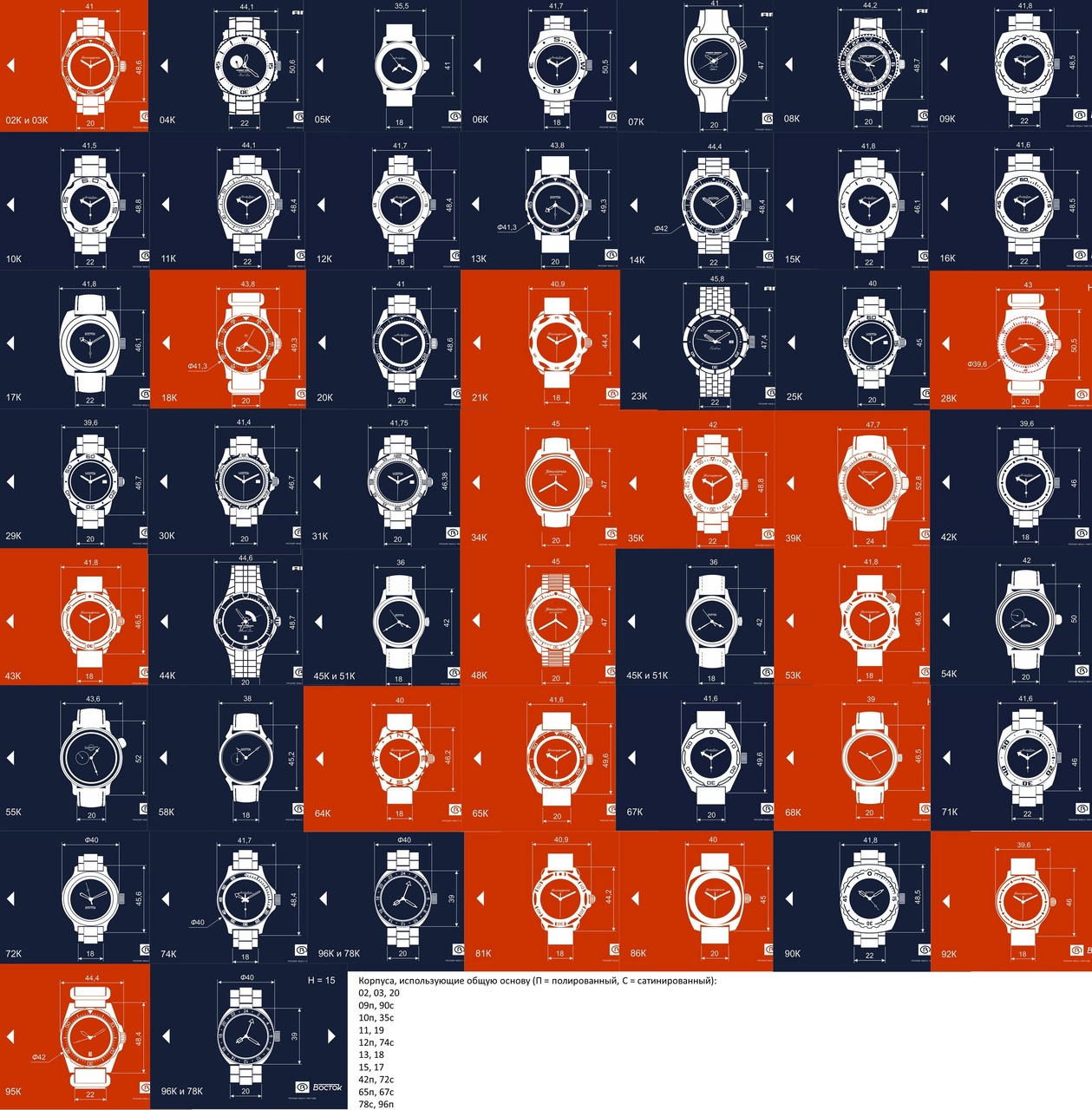

Уважаемые форумчане,
отличаются ли современные корпуса бочки ЧЧЗ Восток 090, 900 и 190 как-то по форме, геометрии и/или размерам друг от друга?
Заводные головки, циферблаты, материалы (сталь, бронза, орг стекло, сапфир) отличаются, обработка тоже (090 как будто после пескоструйки), а вот что по поводу формы этих корпусов?
Может кому-то известны какие-то нюансы?
Или может знатоки скажут, что все эти корпуса вытачиваются на одном и том же станке - тогда вопрос можно закрывать.
Спасибо заранее и с наступившим Новым 2025 годом всех!

09 и 90 один корпус, отличается отделкой.
19 китаец, ничего общего с другими не имеет.

090 и 900 - это один и тот же корпус, но с разной обработкой поверхности.
190 имеет другие габариты как снаружи, так и внутри (циферблат больше), ну и сапфир вместо плекса.
Первые два точно изготавливаются на ЧЧЗ и полностью взаимозаменяемы.
190-й - есть версия, что закуплен на стороне, как и вся остальная фурнитура (цифер, стрелки, безель).

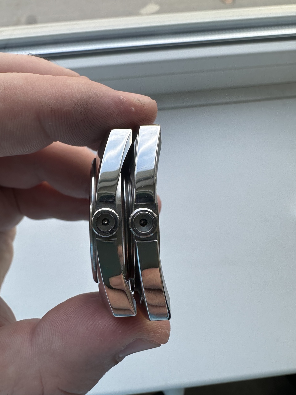

Была еще «советская» бочка с посадкой ремня 18 мм и она имеет тоже какое то обозначение, сейчас не вспомню. Были лучи, браш.
Вот визуальные различия

1190 лучёваная (брашированая), была ли полированная спорят до сих пор
У меня тоже есть полированная, но с завода ли????
Я свою полировал. Из лучеванной делал полированной. Поэтому по поводу была или нет не скажу)
