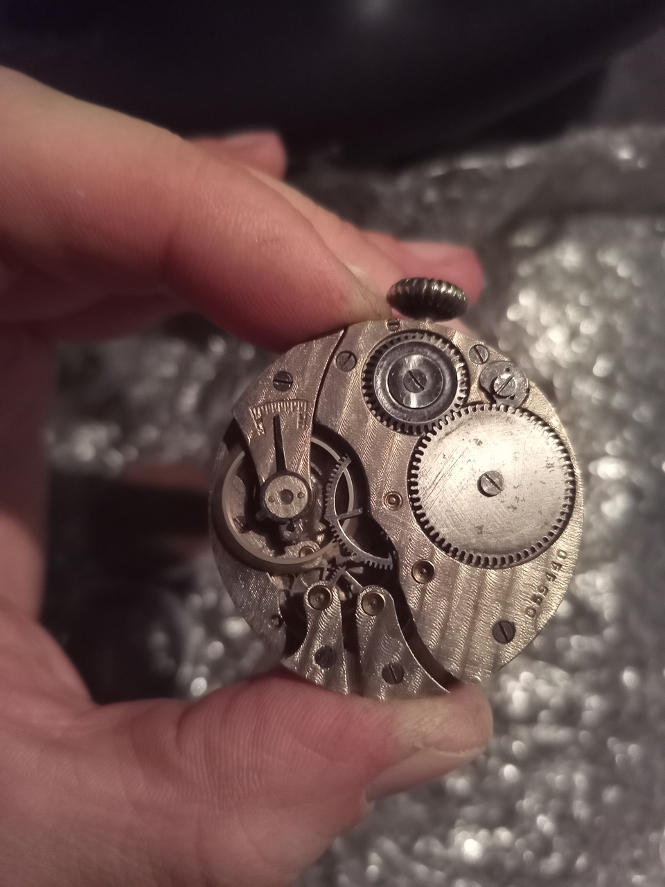

Всем доброго времени суток! Достался мне вот такой интересный экземпляр. С виду Кировки, но циферблат непонятный ( возможно самодельный?). На мехе нет никаких опознавательных знаков кроме номера. Может кто подскажет, когда и где эти часы могли быть изготовлены? Всем спасибо заранее.

Циферблат самодельный, стрелки от карманной Кировки, механизм 2ГЧЗ в эвакуации. Барабанное колесо заменено.
Корпус правильный - 2ГЧЗ.

А не подскажете, какой это может быть год выпуска? Механизмы 44го и 45го годов вроде уже с клеймами идут, или это не показатель? Нумерация у них по порядку шла или произвольно?

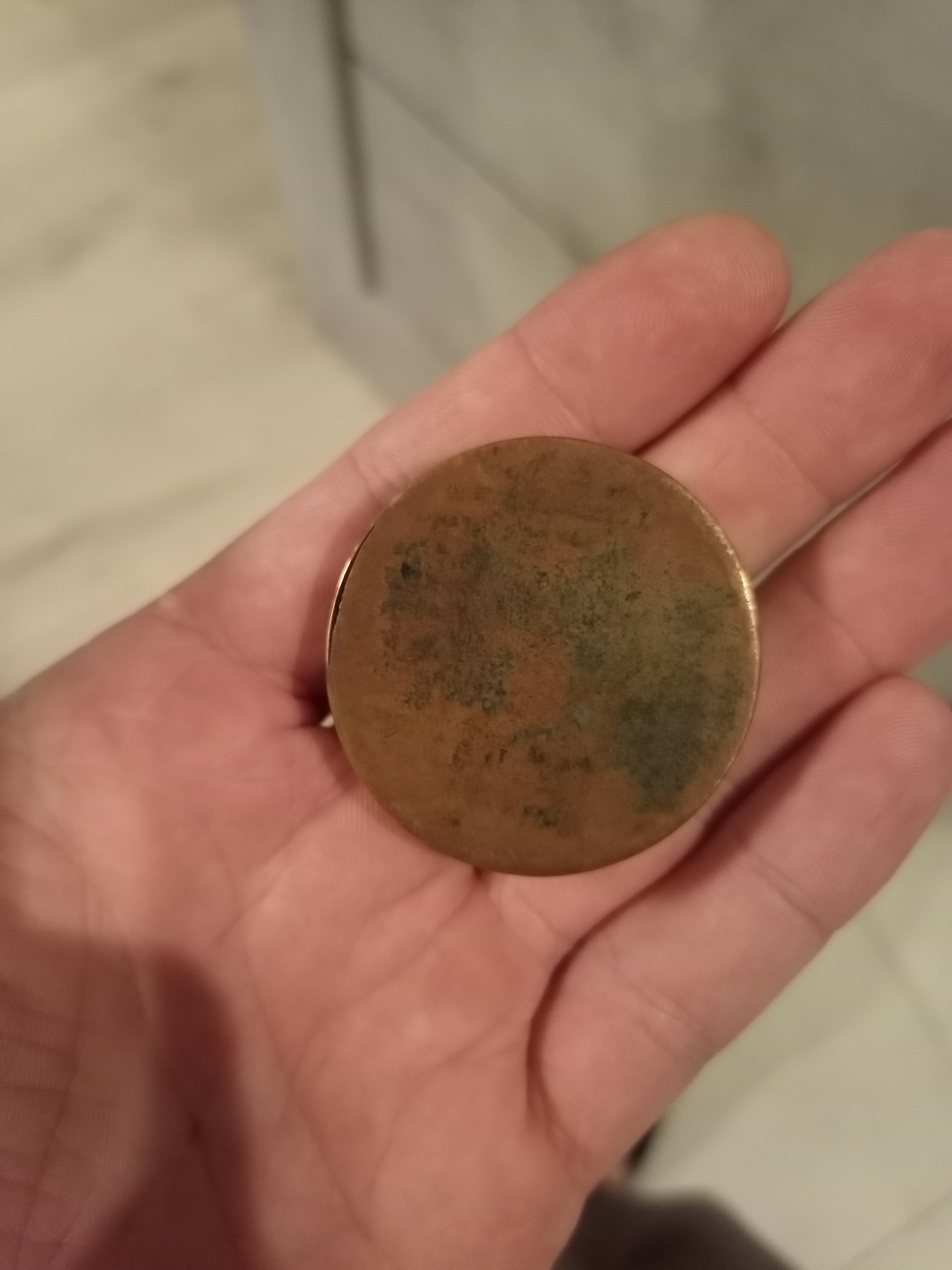

Интересно было бы увидеть и заднюю крышку "кастрюльки"!
Нет ни одного документа, подтверждающего выпуск наручных часов, с механизмом калибра К-43 именно 2 ГЧЗ!
Обзывать продукцию этого завода "кировками" несколько неправильно... Имя С.М. Кирова второму заводу никогда не присваивалось. Завод работал на 15 камневых механизмах, имевших ряд явных конструктивных отличий от "кировок"
Самый первый зарегистрированный факт выпуска подобных наручных часов связан с заводом "53" в Чистополе, куда была эвакуирована часть 2 ГЧЗ. Это т.н. "часы разведчика 1943 года" (лучшие друзья дозиметра).
У автора темы явная "котлета" на базе "чистопольского" механизма (левый цифер, стрелки от карманника, непарные барабанное и коронное колеса...).

Состояние задней крышки оставляет желать лучшего конечно...
Мой интерес заключается именно в том, чтобы установить завод изготовитель механизма ( с этим вроде разобрались) и приблизительный год изготовления. Часы планирую оставить в личной коллекции и информация нужна для себя. Судя по задней крышке, часы эксплуатировались активно, поэтому оригинальность отдельных элементов механизма конечно под вопросом.

барабанное колесо, скорее всего, просто перевернуто. обычная практика для советских мастеров, при выработке зубьев на колесе.

egoregorov Приветствую,имею пару вопросов барабанному колесу - как хорошо это работает?
не закладывалась ли изготовителем такая опция изначально?

britpit, приветствую! мне эту "фишку") показал старый мастер. когда, под рукой нет колеса для замены, то работает)
