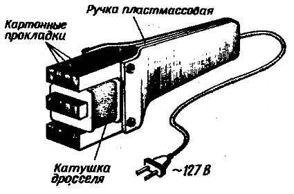

"Вот нашел вырезку из "Советов начинающему радиолюбителю"
Размагничивание деталей магнитофона в домашних условиях.
При работе магнитофона магнитные головки, их экраны и стальные детали лентопротяжного механизма намагничиваются от движения ферромагнитной ленты, от магнитных полей, а также от случайного прикосновения намагниченным предметом, например отверткой или ножницами. Чтобы повысить качество работы магнитофона, эти детали необходимо размагничивать. Размагничивание уменьшает шумы при записи и воспроизведении и значительно повышает качество записи.
Для размагничивания лучше всего .использовать специальный дроссель, питаемый от сети переменного тока. Такой дроссель представляет собой электромагнит с большим полем рассеяния. Сердечник его собирают из стальных Ш-образных пластин, причем замыкающие пластины «ярмо» не ставят. Сечение среднего стержня сердечника должно быть около 10 см2, площадь окна 12 15 см2. Для получения большего рассеяния магнитного поля, а следовательно, более равномерного размагничивания деталей, при сборке сердечника между его пластинами помещают дополнительно 4 5 картонных прокладок толщиной 1 мм, вырезанных по форме пластин. Прокладки распределяют равномерно по сечению сердечника. Обмотка размагничивающего дросселя содержит 1400 витков провода ПЭЛ 0,64 для сети напряжением 220В или 700 витков провода ПЭЛ 1,0 или ПЭЛ 1,2 для 127В.
Методика размагничивания следующая. Приступая к размагничиванию, дроссель включают в электросеть на расстоянии 1 1,5 м от магнитофона с тем, чтобы первый импульс тока еще больше не намагнитил магнитные головки или детали. Затем дроссель постепенно приближают к размагничиваемой детали почти до касания с ней. Далее медленно, описывая круговые движения, постепенно удаляют дроссель от детали. Во избежание перегрева дроссель нельзя оставлять включенным в электросеть более трех минут; выключать дроссель можно только при удалении его на 1 1,5 м от магнитофона.
С помощью такого дросселя можно размагничивать не только детали, но и ферромагнитную ленту. Обычно размагничивание ленты (стирание старой записи) осуществляется стирающей головкой магнитофона, однако, если лента была перемодулирована (отдельные участки ленты были намагничены до насыщения), такая запись не всегда стирается полностью и может накладываться на новую. Дроссель же позволяет добиться, полного размагничивания ленты. Дополнительное удобство этого способа состоит также в том, что ленту можно размагничивать прямо на катушке, не перематывая ее."
Это подойдет для размагничивания часов и анкерного механизма?

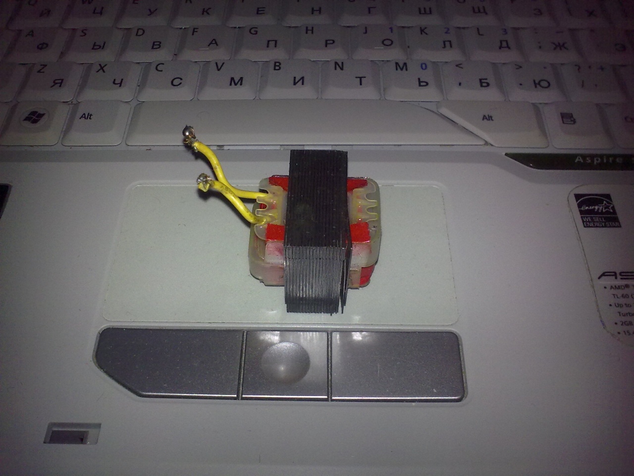

Я собираюсь сделать это из зарядника для батареек 220V.
Так можно сделать?

Сделайте, попробуйте. Правда у вас немного мелкий трансформатор.
Я когда начинал, использовал нечто подобное, но брал транс на 127 вольт. Он греется конечно, но магнитное поле создает побольше.

В размагничивателе принципиально, чтобы магнитное поле плавно убывало, иначе эффект может быть обратным. Если у Вас системы плавного уменьшения нет, то часы надо плавно относить от катушки при включеном напряжении, а не вставлять внутрь и отключать поле кнопкой. Тогда точно скорее намагнитите, чем размагнитите. Найдите в любом старом кинескопном мониторе или телевизоре позистор, это полупроводник, который включается там последовательно с катушкой размагничивания и вставьте его последовательно с катушкой. Получите правильную кривую затухания магнитного поля.

Мотайте столько сколько влезет в катушку. Провод желательно 0.4-.0.5 мм.
