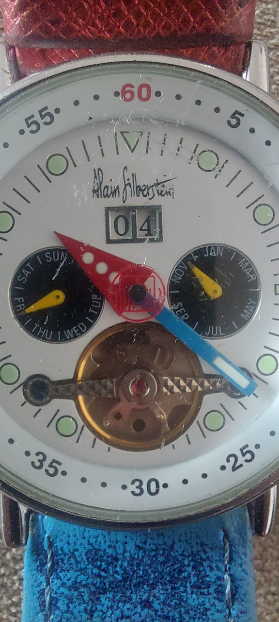

Помогите определить модель часов Alain Silbersrein пожалуйста

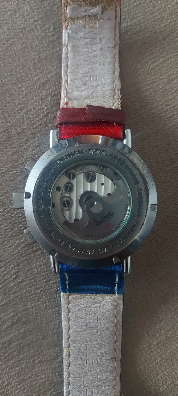

Не помню откуда они у меня, в интернете точно такую же модель не нашел, помогите определить паль или оригинал, пожалуйста да, еще сзади механизм сломан, не знаю как он сломался, я не разбирал часы
И цену, если можно

В ближайшую мусорку отправьте
Это китайское поделие по мотивам
Никто вас в этом не винит. Просто приклеено было плохо. Обычное дело для часов, про которые не вспомнить откуда они появились.

А можно по попдробнее, чтобы я впредь не брал такие часы?

А что подробнее?
Отклеена наклейка на роторе?
Кнопки «хронографа»которого в них нет?
Открытый баланс как на куче китайцев?

Сообщение от xAkira Посмотреть сообщение
Посмотрите внимательно на оригинального Зильберштейна и сравните с этим фуфелом. Хотя и оригинальный Зильбер - клоунада)
Корпус должен быть стальной, а не из неизвестного облупившегося сплава. Стекло не может быть царапаное, поскольку на оригинале оно сапфировое, а тут минералка(в лучшем случае). Механизм должен быть не китайский с отклеивающейся фольгой, а швейцарский. Китайская имитация турбийона вызывает резь в глазах. Даже если это обычный баланс(как у некоторых швейцарцев), то резь никуда не пропадает. Мелкоциферы - жуть, и таких там быть не должно. И т.д. В конце концов, посмотрите на стоимость оригинальных и спросите, а я мог потратить это незаметно?
Ага, зачем было вертеть дыру в циферблате и вешать туда эту "раскоряку клетчатую" ,на кого это вообще было расчитано? ....Блин ТС'а зря обидел ,хотя он не помнит откуда ,может выпивши был ,а это может с любым случиться!

нужно внимательно посмотреть на цифер. на отметку 60 и точки разметки вокруг, на разном расстоянии)

Зачем вообще на что-то смотреть в этих часах.... Когда открытый узел баланса 'в клеточку' сразу палит подделку... 95% часов, что вы встретите с таким дизайном элементов и "клеточкой" - это или нонейм с алика, или подделка с известным именем, и то и то то по дну рынка, самый дешевый шлак. Остальные 5% тру сегул.

Ничего вы не понимаете. Это ж double automatic weight!
