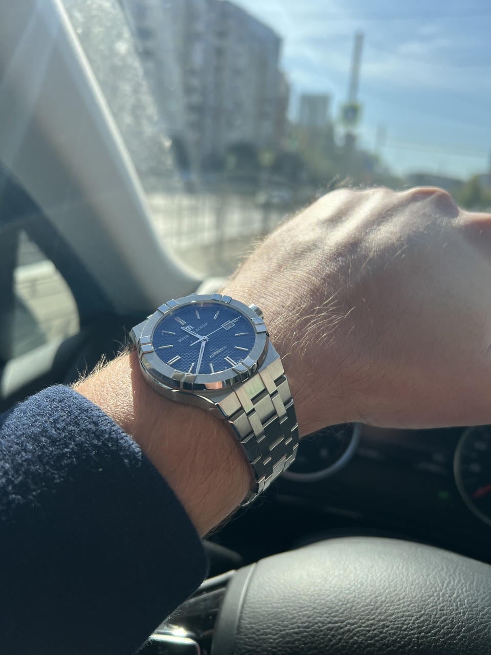

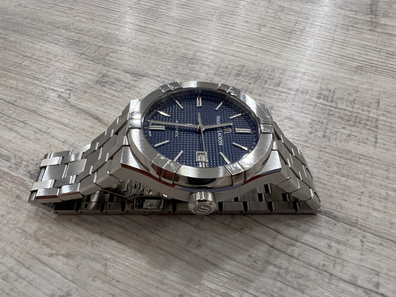

Всем здравствуйте!
Подскажите, полировал ли кто-нибудь ML Aikon, и если да, то в каком месте? В Самаре не могу найти специалиста, предлагают полировать только браслет.
Или лучше вообще не полировать? Критичных царапин нет, но все равно напрягает.

Судя по фото, по превалирующей части сатинированных браслета и корпуса особых проблем в вашем случае наверное и нет.
Эти глянцевые "наросты" вокруг циферблата... Они простой прямоугольной формы, удобно выдаются над корпусом. Я бы купил упоминаемые здесь рядом салфетки Cape Cod и попробовал бы убрать царапки сам. Сатинированные соседние сектора можно заклеить для надежности, и стекло. Мне видится, что маловероятно, что можно сделать хуже.
Другой вопрос, на сколько с этим глянцем долгий будет эффект

Не трогайте. Во-первых - через месяц будет то же самое, во-вторых - можете испортить. Даже если заклеить сатин, то сами эти наросты имеют грани, при полировке легко можно испортить геометрию - невооруженным глазом будет незаметно, но общее ощущение "замыленности" появится

Салфетками Cape Cod никакую геометрию не испортите, сатин то надо прям потереть ими, чтобы его убрать. Заклеивайте стекло и сатин на безеле и полируйте салфетками выступающие "райдеры" все будет нормально и результат будет отличный без всяких полировщиков. Меня бы тоже бесило такое на этих часах.

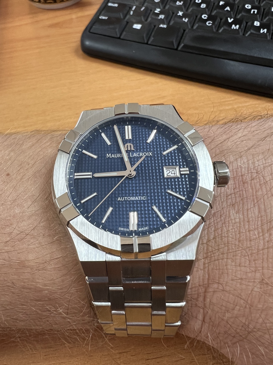

Это факт, а почти все часовщики рекомендуют их не полировать. Но я нашел того, кто отполировал и шикарно.

Портится не фактическая геометрия, а воспринимаемая. Т.е. все острые линии стираются, при чем очень неравномерно
Кейпкод это просто абразив, где трете, там метал и убирается.
В итоге, если хорошо постараться, получаете обмылок, который восстановлению не подлежит
Я так ушатал Edox, думал глубокую царапину убрать. Безель стал казаться как будто овальным.

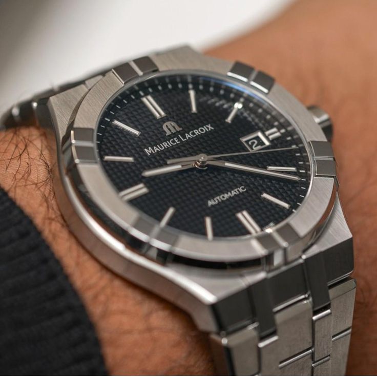

Не очень понял что я получил, если честно. Ниже фото мое и из интернета:
