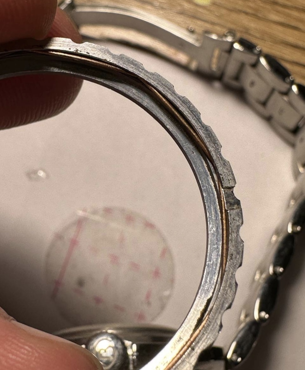

Уважаемые коллеги, доброго времени суток!
Как снимать безель на обычных Востоках, описано в многочисленных гайдах: инструмент для снятия крышек или нож заворачиваешь в скотч (можно карту метро или банковскую без скотча) и подсовываешь под угол корпуса и крышки. И вуа-ля! На Востоках так. Я и без инструмента снимаю, просто пальцем подцепляю.
Но на Бронзовой Бочке 1967 с сапфиром и трещоткой у меня сходу не получилось. Решил потренироваться на двух китайских часах (конкретно на СанМартинах). После попыток засовывания в разные места карточки метро, банковской карты, которая потверже, инструмента для снятия крышек, 2 ножей и отвёртки я только расцарапал корпуса на двух часах, но безели не снял...
Я подумал, что у китайцев и у Востоков с китайскими трещотками надо корпус разбирать и какой-то фиксатор выкручивать, как я понял, после того, как два корпуса расцарапал безуспешно и плюнул. Или как-то проще у китайцев?
Скажите, пожалуйста, кто-нибудь пробовал снимать безель с бронзовой или стальной Амфибии 1967 с сапфироми трещоткой? Там практически отсутствует зазор между безелем и корпусом и нож не получается подсунуть.
Буду очень благодарен, если кто-то сфотографирует снятый безель и корпус без безеля на Амфибии с сапфиром. Или на китайце с трещоткой. Или поделится еще какой-нибудь ценной информацией по сабжу. Заранее спасибо!

Сложности возникают т.к. он немного утоплен в корпус.
Если проводить аналогию с «бочкой ссср» то там на безеля в районе отметки 30 есть прорезь/пропил, туда пластиковую зубочистку и он выпрыгивает.
Попробуйте м.б. сработает.

Пробовал с зубочисткой, не получилось...
Ножом побоялся. Его подсунуть теоретически можно, практически мне кажется, без царапин не обойтись.
Тогда жажду к новым знаниям пока остановлюсь, жалко часы портить...

а под заводной головкой - там вроде проточка сделана в буртике в который утоплен безель. Если снять зг с валом и в этом месте применить острие ножа ? Часов сейчас нет под рукой, посмотреть не могу. Даже если нет проточки - всеравно там царапина на корпусе будет невидна !
Еще как будет видна))) бронза ж.
