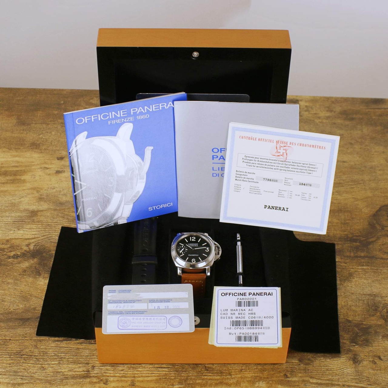

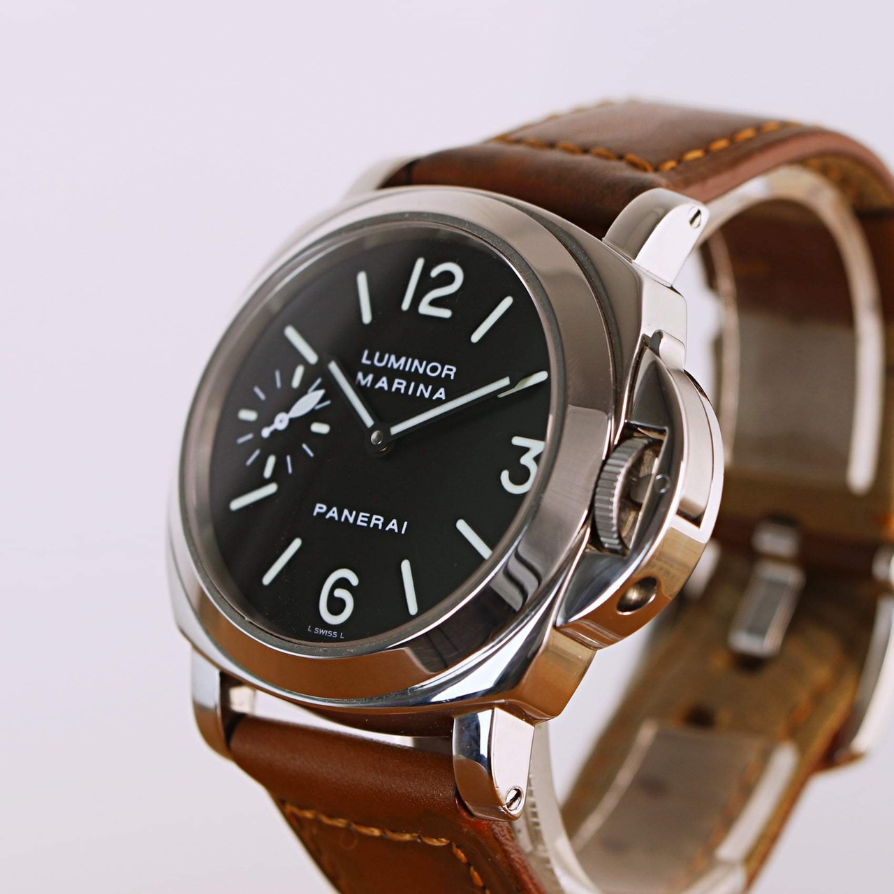

Добрый вечер всем!
Предлагают такой комплект, на что стоит обратить внимание при покупке (часы 2000 года выпуска)?!
Еще вопрос не зашлифован ли корпус?
Спасибо

- Аккуратно проверьте ход резьбы винтов ремня : просто прокрутите слегка в обе стороны винт. С учетом возраста резьба часто бывает сорвана.
- На свету по разными углами осмотрите циферблат. Случаются незначительные повреждения, если часы прошли через криворукий сервис.
Это хотя бы , то что можно сделать не заходя в мастерскую (чтобы положить их на таймграф или в камеру с давлением - проверив погрешность и водозащиту).
Судя по фото часы в очень хорошем состоянии. Скорее всего была полировка , но в обмылок они не превратились. Как правило первым страдает безель, который скругляют так что он теряет углы.
Плюс вся родная сопроводиловка согласно С-серии имеется, хоть и чуток буклет выгорел. Даже штатный телёнок на месте.
Это одни из лучших часов на ручке выпущенных конторой возможно за весь период существования. На мой субъективный взгляд конечно. Удачи!

После полировки 100%, шрифт не глубокий, сатин шаг другой. А вообще по ранту можно увидеть, насколько я знаю он покрыт радием

Согласен, полировали конечно

Глубина шрифта соответствует серии и модели. Часы полировались не раз, грани слегка просажены, что не удивительно.
Посмотрите дужки и углы на устранённые следы падения. Остальное вам скажут только в мастерской (герметичность, ход). Неплохо на механизм посмотреть. Вдруг там не обработанный ета стоит?

Хорошо бы фото корпуса со всех сторон, но по единственной фото кажется, что форма и геометрия в норме.

Никогда вы по фото не вкурите на 100% геометрию корпуса. Что точно видно на фото - корпус полирован соответственно своему возрасту в режиме постоянной носки. У часов Панерай нет оплывающих граней по корпусу.
А тут есть.
Но на цену они влияют не серьёзно, как трещины в лаке на скрипках Страдивариуса.
Остальное увидится только в руках.

В первый раз вижу полированную скобу. Я думал, они бывают только сатинированные.
