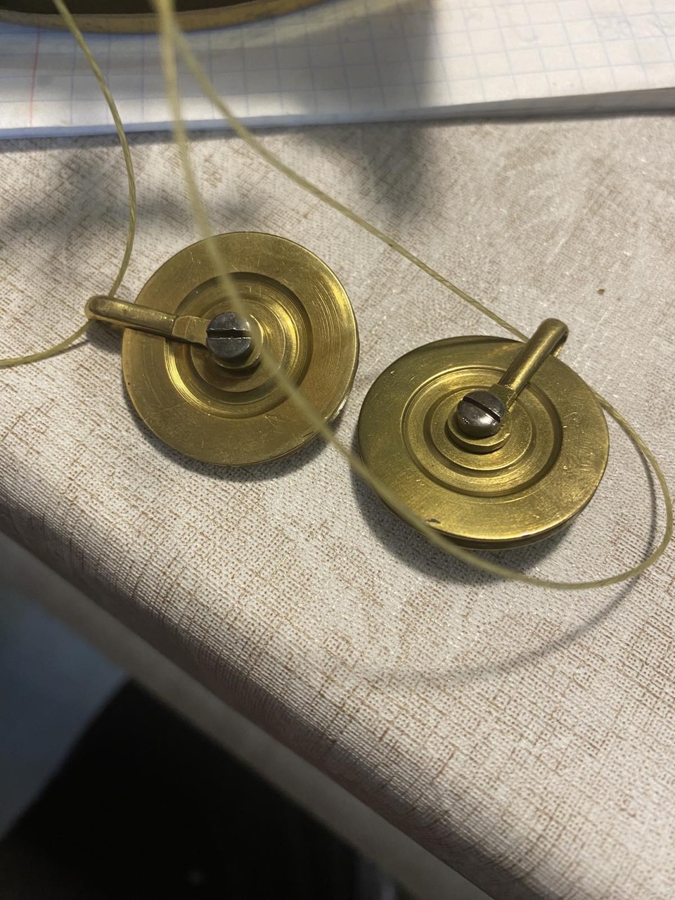

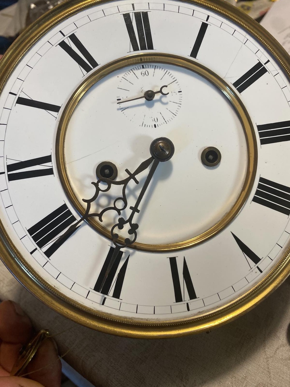

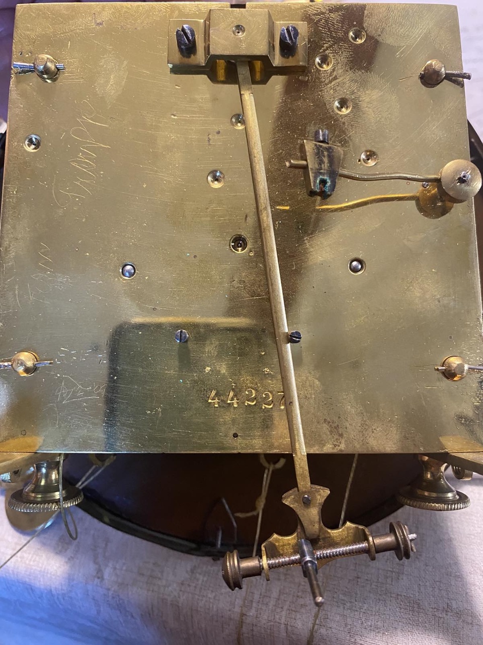

Что за часы
Добрый день уважаемые коллеги. Можно узнать какому мастеру принадлежат эти часы и какого они года? Спасибо

Сообщение от Yra1972 Посмотреть сообщение
Добрый день!
Эта фирма, которая сделала огромное количество часов (больше 65 тысяч), но до сих пор нет окончательного понимания, кто же производитель.
Много информации на польском форуме https://zegarkiclub.pl/forum/topic/5...ten-mechanizm/
Эти часы ~ конца 1870-ых.

Спасибо за фото! Часы это марки до сих пор остаются огромной загадкой для всех. Если у Вас представится возможность, разберите циферблат и посмотрите какие есть надписи на оборотной стороне эмалевого кольца с цифрами.

В плане редкости они не более редкие, чем ранние GB (1870-х гг), стоят, я думаю, так же, около 50 тр.

На паре часов владельцы, вскрыв циферблат, обнаружили на заднике эмалевых вставок именники эмальера - Johann Müller из Берлина. Сами часы, по крайней мере до изменения стилистики механизмов в середине-конце 1870-х, также по всем признакам были производства берлинских мастерских. Из берлинских часовых производств самым крупным была фабрика Carl Wolluhn. Пока других предположений, насколько я знаю, нет.
