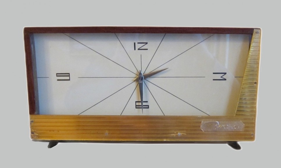

Есть желание приобрести настольные часы с боем. Выбор между Весна и ОЧЗ( на фото). Подскажите, каким из этих часов отдать предпочтение? Какие лучше(тише) работают? Завод часов удобнее сзади или спереди или без разницы? Может есть какие-то другие варианты хороших настольных часов с боем.

Не советовал бы покупать у незнакомых людей ни те ни другие. В этих экземплярах очень часто убит узел баланса. В общем, даже если все будет удачно, надо быть готовым, к тому, что цена ремонта и профилактики будет дороже самих часов, иногда в разы.
КМК заводилки спереди удобнее, чтобы не крутить сами часы.

А как тогда их покупать? Я могу купить только дистанционно через интернет у незнакомых людей.
Сообщение от Alex2051 Посмотреть сообщение
Если речь про приставной ход, то его вроде можно поменять отдельно.
Боюсь только "разбитых" отверстий под оси шестеренок, как тут пишут в разделе про ремонт настольных часов Весна и т.п. Вот тут да, только ремонт и недешевый.

Есть у меня и ОЧЗ такой (от тестя унаследовал), и четыре "Весны" покупал на "Мешке" у "незнакомых" продавцов. Одна "Весна" из них это "Владимир. Все в порядке. Да, репассаж у нас в городе обходится в 2 тыр. Хотя в одном блатном салоне горе-мастер просил 4, Юнгансами и пр. он вообще не занимается. Детали уточняйте сразу до покупки. Если продавец начинает юлить типа я не разбираюсь, знайте, продавец лукавит и пытается ответственность переложить на Вас. По поводу боя, "Весна" интереснее, там четыре струны у гонга. Но и те и другие бьют относительно громко. По крайней мере, спать в одной комнате с ними у Вас вряд ли получится. Хотя, я одно время спал но это при условии, что у Вас крепкий богатырский сон. У меня соседка снизу жаловалась, что по ночам слышно бой. По поводу заводилок, раз в две недели можно и "Весну" развернуть. У меня "Весна" стоит на кухне на вытяжке. Проблем нет. А у ОЧЗ с таким же успехом можно грохнуть стекло. На моем ОЧЗ уже стоит ровное без фацета.
Кстати да, забыл об этом. Это плюс к "Весне", но на ОЧЗ циферблат более красиво смотрится, да и внешний вид более приятен. Хотя конечно ради интересного боя можно взять и "Весну".

Блин, но ведь вся прелесть в часах с боем. - это бой! А его отключать собираются, пусть и на ночь. Если нормально настроено, то мягкость и мелодичность боя в ночи не особо будет мешать. Может немного привыкнуть и надо, но бой - это же так замечательно!

Я однозначно предпочёл бы ОЧЗ. Механизм более "кондовый", легче ремонтируется и регулируется. То же касается приставного хода. Некоторые не очень надёжные элементы (рычаг боя и изредка трескающиеся барабаны) легко ремонтируются "на века" с помощью паяльника. А пружинки заводных храповиков и у орловских, и у владимирских часов иногда ломаются, но их легко заменить на цилиндрические пружинки, которые всех нас переживут. Что до боя ночью - предлагаю уменьшить его громкость наклеиванием на струны (в зоне молоточков) кусков лейкопластыря (старого образца, "тряпочного"). Я именно так жену приучил спать под бой, а теперь она мирно похрапывает, когда в трёх шагах от неё громоподобно бьют напольные ОЧЗ.
Да, и ещё: у некоторых современных механических часов с боем есть функция автоматического ночного отключения боя, но это уже совсем "другой коленкор" и другая ценовая категория.
