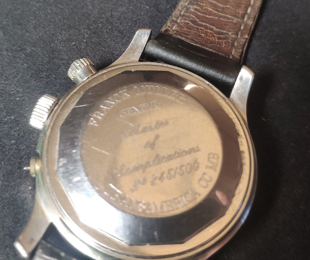

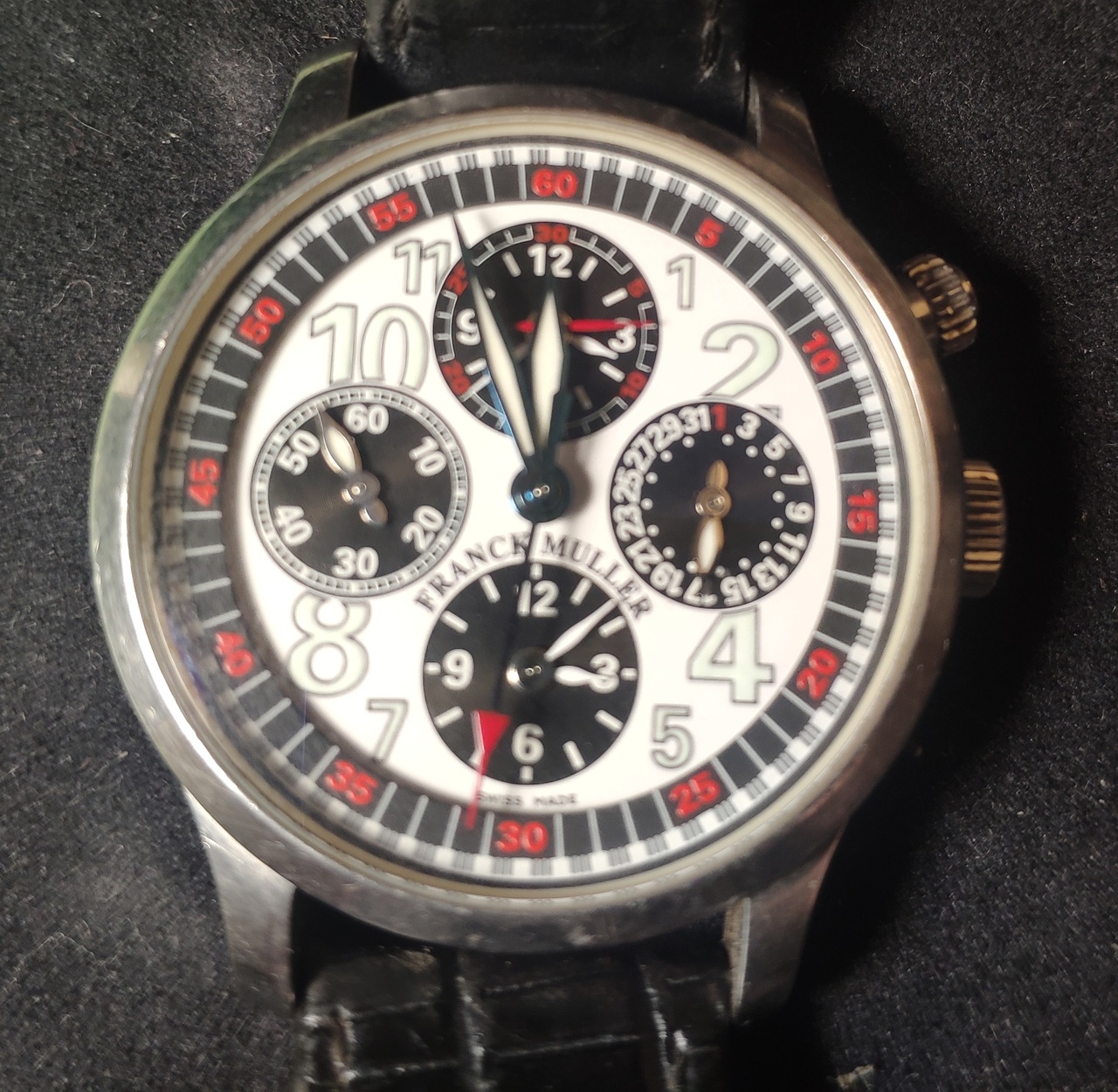

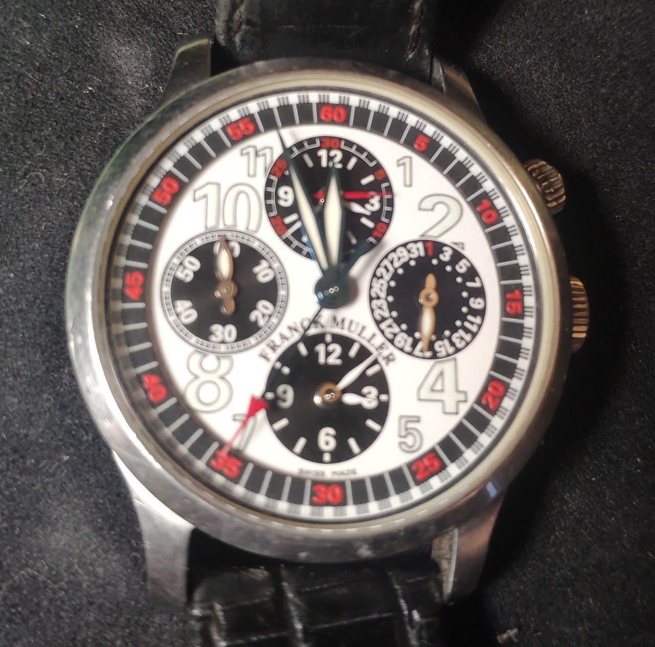

Добрый день.
часы франк мюллер, оригинал, калибр 7000, покупка примерно 1997 год, потерян один из пушеров. Ходят, стрелки переводятся. требуется замена стекла, очень зацарапано.
Коллеги подскажите, что за модель? где поискать пушер?
И сколько могут реально стоить после ремонта?
Буду очень благодарен за конструктивное мнение и советы!!!!

Модель вот https://catalog.antiquorum.swiss/en/...er-lot-302-102 там же и примерная стоимость (на браслете).
А пушер очень на дайтоновский похож, с фиксирующим наружным фартуком. Я б его попробовал. Их навалом, ведь аутентичный днем с огнем не сыщешь...

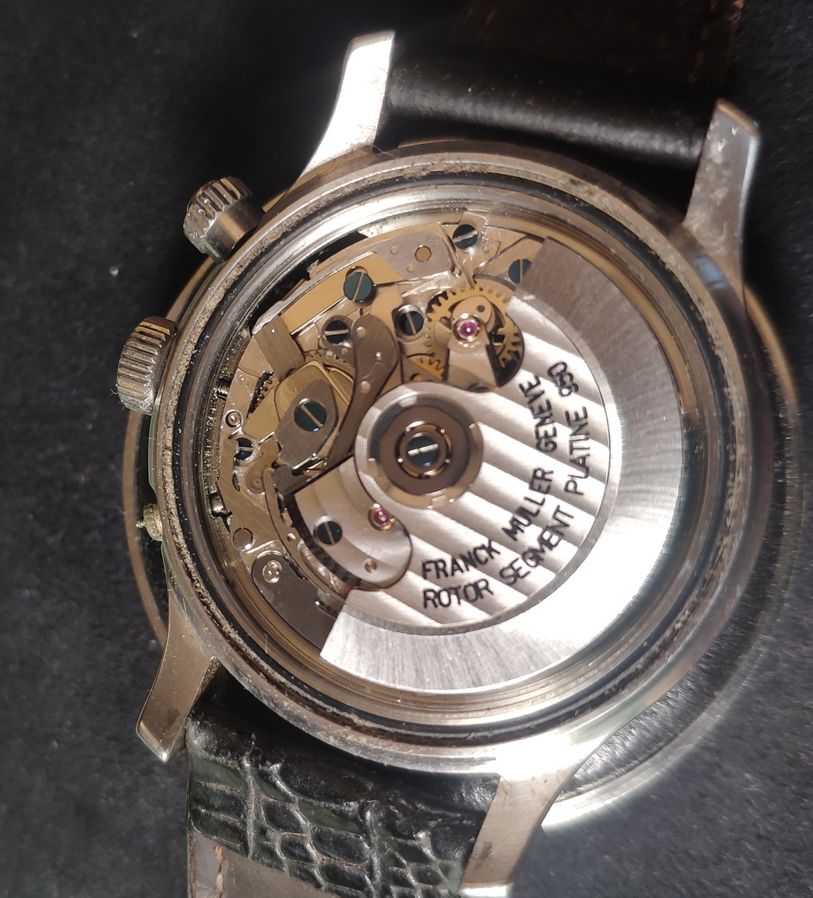

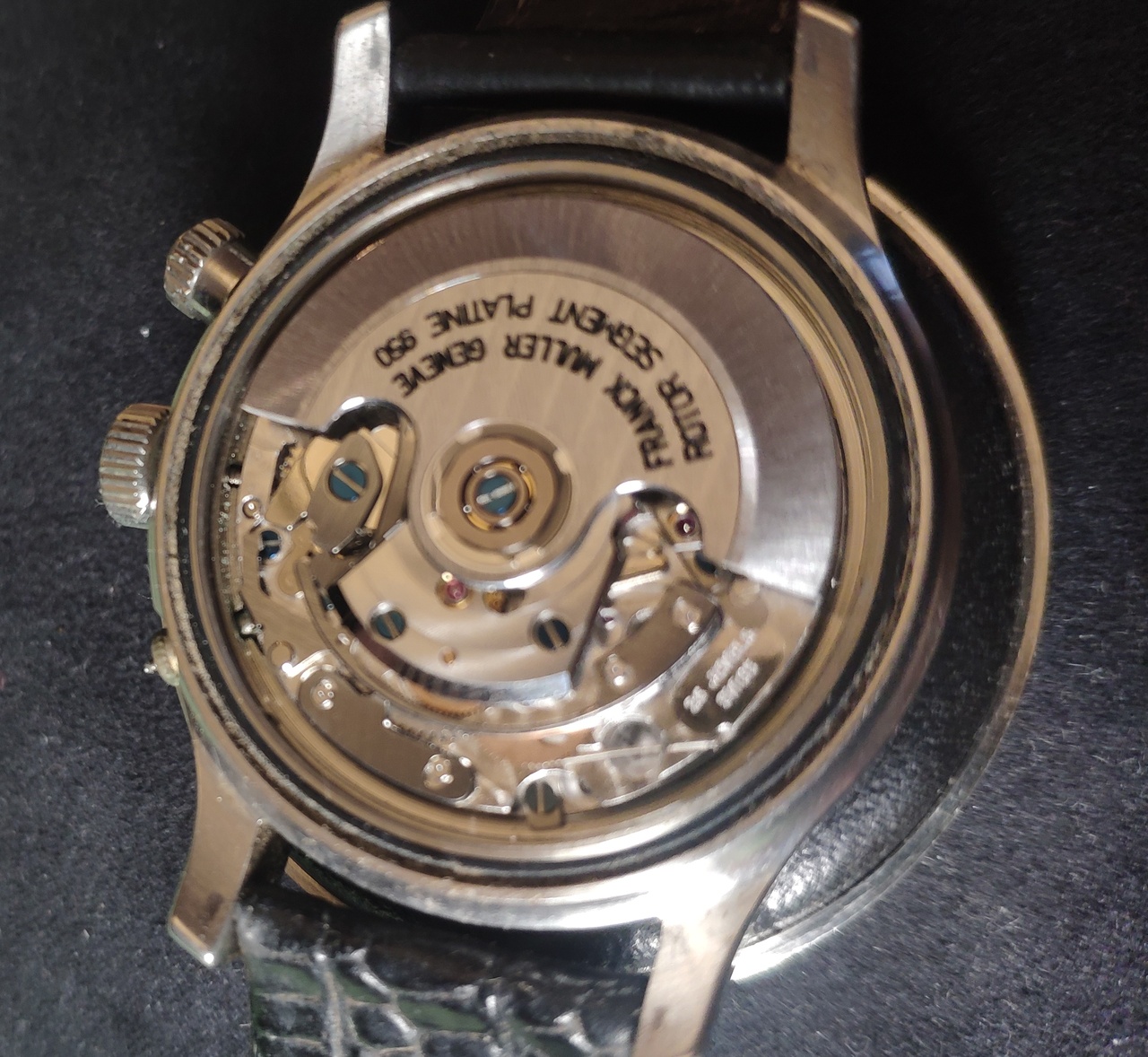

В России - дороже 130-150 продать сложно... ИМХО... И баланс покажите, чтоб все сомнения насчет Азии развеять...
Да и стекло, полагаю, можно полирнуть. Там сапфир и двойной антиблик должен быть. Так вот верхний антиблик - как масло на бутерброде. Он и зацарапан. Если его сполировать - ничего менять не надо. А сам сапфир расцарапать - недетским талантом обладать надо...)

Сделайте фото баланса ( четкое фото). И со стеклом не понятно - поцарапали сапфир?
Ремонт у официала (FM) не подъемное занятие - у меня в свое время терпения не хватило.
Да и по стоимости будет не выгодно, если будете продавать.

Есть второй пушер, для образца. Можно найти такого мастера , который выточит.
Да, скорее всего Вы правы, зацарапан верхний антиблик....
Но насколько рационально его полировать, может проще заменить?
Там же обычное плоское прямое стекло....без всяких изгибов и " мостов"...

Сообщение от Alexreno Посмотреть сообщение
зависит от диаметра, не все диаметры одинаково доступны
Рационально?!!!...))) Кусочек фетра, паста Гои, гравер с правильной насадкой и 2 часа свободного времени - думаете нерационально?...)))
