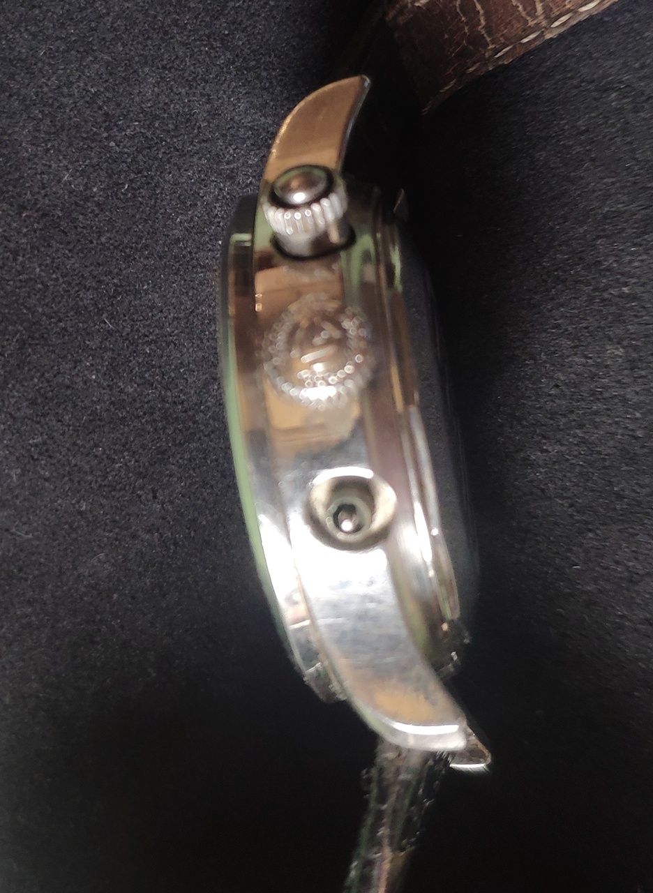

часы франк мюллер, оригинал, калибр 7000, покупка примерно 1997 год, потерян один из пушеров. Ходят, стрелки переводятся. требуется замена стекла, очень зацарапано.
Коллеги подскажите, что за модель? где поискать пушер?
И сколько могут реально стоить после ремонта?
Буду очень благодарен за конструктивное мнение и советы!!!!

Модель вот https://catalog.antiquorum.swiss/en/...er-lot-302-102 там же и примерная стоимость (на браслете).

А пушер очень на дайтоновский похож, с фиксирующим наружным фартуком. Я б его попробовал. Их навалом, ведь аутентичный днем с огнем не сыщешь...

В России - дороже 130-150 продать сложно... ИМХО... И баланс покажите, чтоб все сомнения насчет Азии развеять...
Да и стекло, полагаю, можно полирнуть. Там сапфир и двойной антиблик должен быть. Так вот верхний антиблик - как масло на бутерброде. Он и зацарапан. Если его сполировать - ничего менять не надо. А сам сапфир расцарапать - недетским талантом обладать надо...)

Сделайте фото баланса ( четкое фото). И со стеклом не понятно - поцарапали сапфир?
Ремонт у официала (FM) не подъемное занятие - у меня в свое время терпения не хватило.
Да и по стоимости будет не выгодно, если будете продавать.

Есть второй пушер, для образца. Можно найти такого мастера , который выточит.

Да, скорее всего Вы правы, зацарапан верхний антиблик....
Но насколько рационально его полировать, может проще заменить?
Там же обычное плоское прямое стекло....без всяких изгибов и " мостов"...

зависит от диаметра, не все диаметры одинаково доступны

Рационально?!!!...))) Кусочек фетра, паста Гои, гравер с правильной насадкой и 2 часа свободного времени - думаете нерационально?...)))
