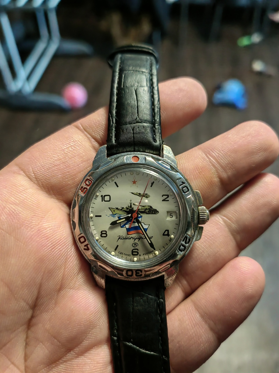

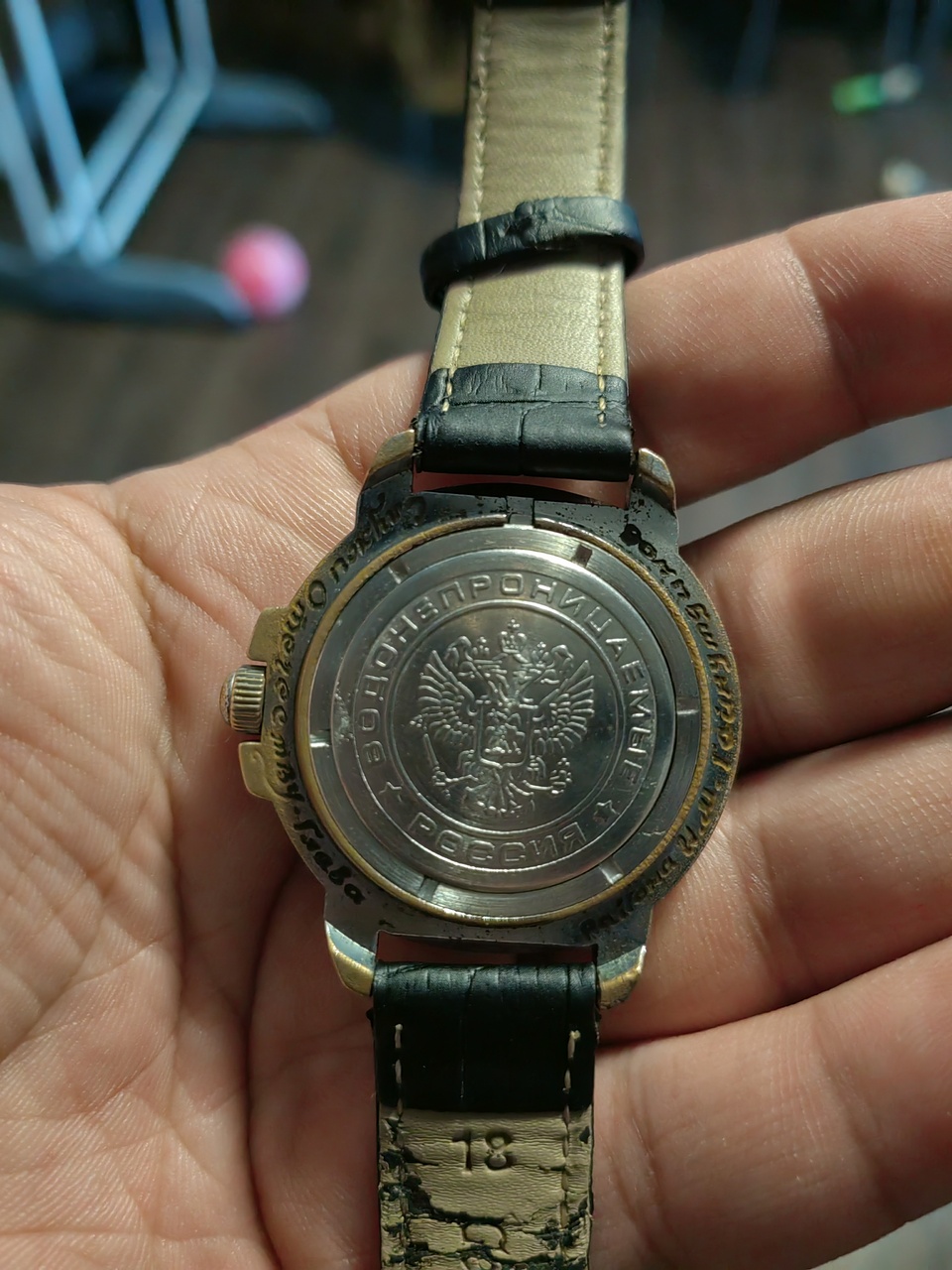

Есть у меня часы, командирские, самые обычные. Нашел лет 6 назад в серванте у бабушки. Как мне рассказал отчим, это его племяннику подарили на присяге. Обычные командирки, за исключением гравировки на задней части. Часы хорошие, нравятся, в особенности по толщине. Даже с учётом того, что надпись "командирские" и изображения различных войск для меня чуждо, я не служил. Только вот, душа ноет, часы не мои, подарены не мне. Гложет

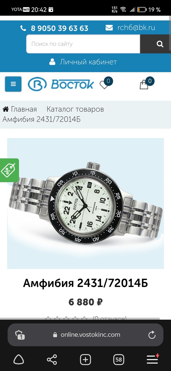

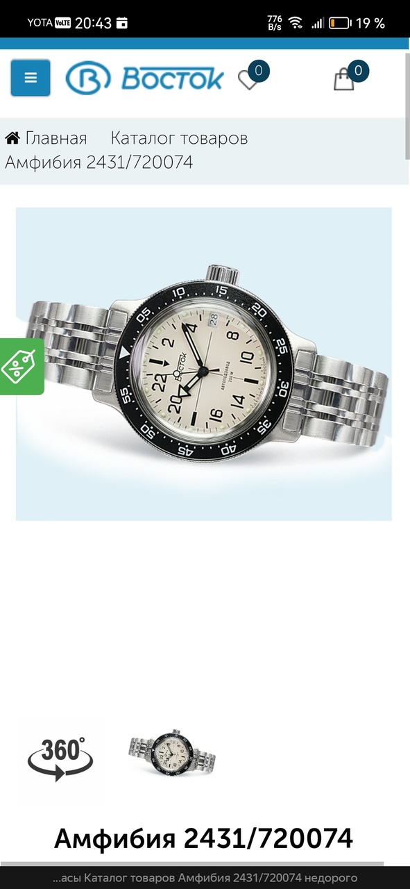

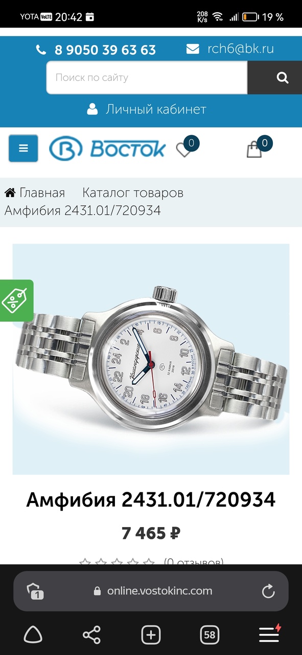

Так вот. Очень хочу себе "суточники". Если быть точным, то очень нравятся пару моделей - 720934, 72014Б, 720074. Смущает одно - толщина! 15 мм - ну это перебор, полный. И как понимаю, такая толщина обусловлена механизмом автоподзавода, и из-за этого выпуклой нижней крышкой.

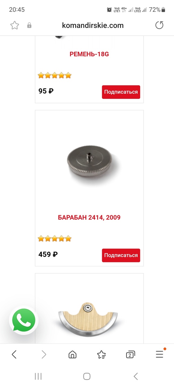

Нужно не просто снять маятник, нужно поменять заводной барабан! Если этого не сделать - вы будете заводить часы бесконечно. Заводные барабаны продавались на Мераноме, Еом.Коме и других сайтах.
Вот такой нужно поставить, после снятия автоподзавода.

Бесконечный завод обусловлен пружиной. Её тоже менять надо
