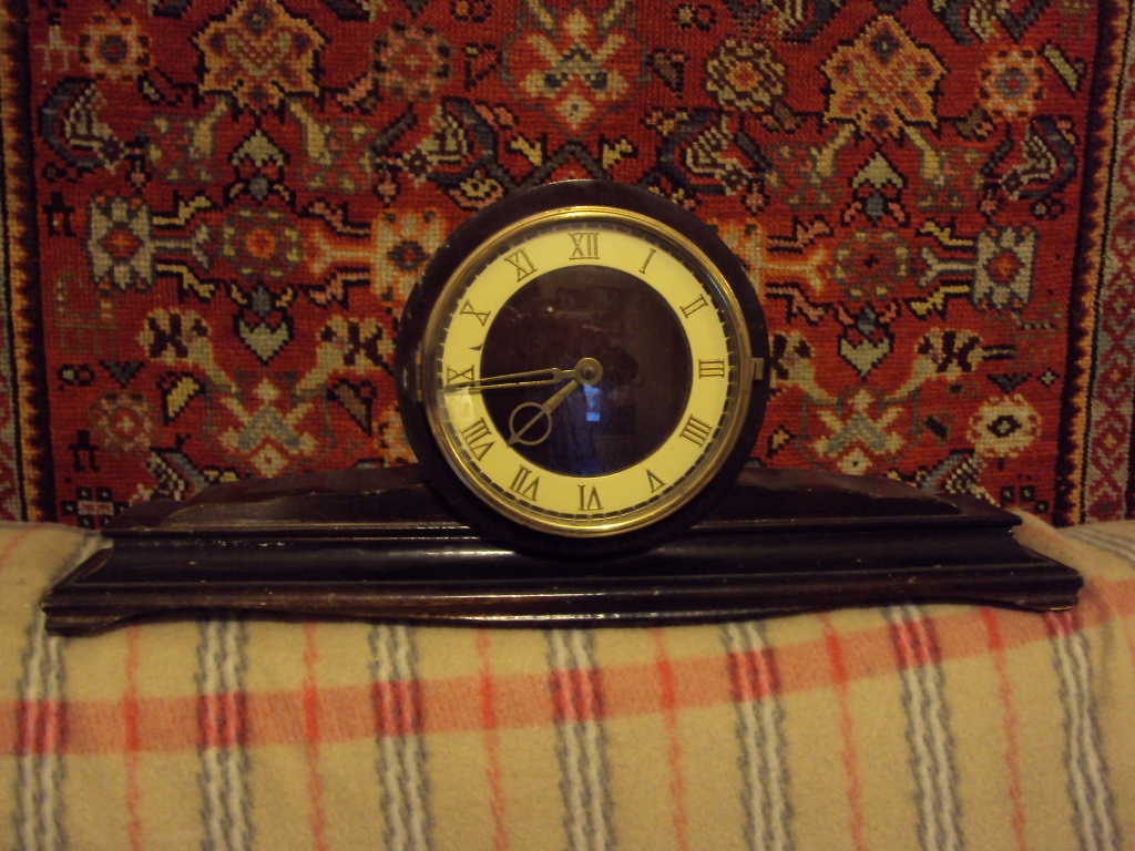

Здравствуйте друзья! Имею на иждивении настольные часы марки "Владимир". Долгое время они стояли. В конце прошлого года был сделан репассаж. По словам мастера механизм в хорошем состоянии, износа нет. Теперь вопросы:
Допустимо ли отставание примерно на 1 минуту в сутки?
Допустимо ли корректировать время передвигая стреку пальцем, или надо это делать строго с помощью ключа?
Я не специалист в часовом деле. Поиск в разделе результатов не принес. Заранее благоларен.

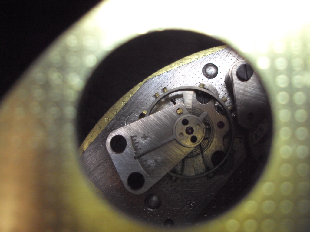

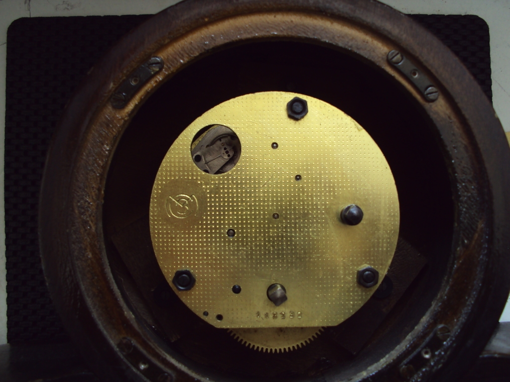

Вот фото механизма. Подозреваю, что регулятор точности хода просматривается в отверстии на 11 часов. Подскажите пожалуйста каким инструментом надо пользоваться? И воопче как? Ибо хоть руки у меня растут из правильного места, с часами никогда не сталкивался

Совершенно верно, в отверстии на задней платине видна небольшая плата с колёсиками. это "приставной ход", на ней имеется маленький рычажок и деления, это "градусник". Вам нужно переместить этот рычажок в сторону "+", примерно на половину деления и посмотреть как будут идти часы. Обычно в таких часах небольшое, а иногда и большое отставание устраняется хорошей профилактикой механизма, т.е чистка,смазка.
Перемещать рычажок нужно осторожно, лучше использовать небольшую деревянную палочку, подойдёт зубочистка.

Спасибо за разъяснения. Как я уже писал, чистка и смазка механизма были сделаны в конце прошлого года в проверенной мастерской. Мало того, когда я им сказал об отставании часов, они предложили привести их на регулировку. Но большая загруженность на работе не позволяет мне этого сделать в рабочие дни, а в выходные они не работают. Думаю, что с Вашей помощью я и сам смогу все сделать.

Все сделал. Теперь буду наблюдать. Большое спасибо всем!
