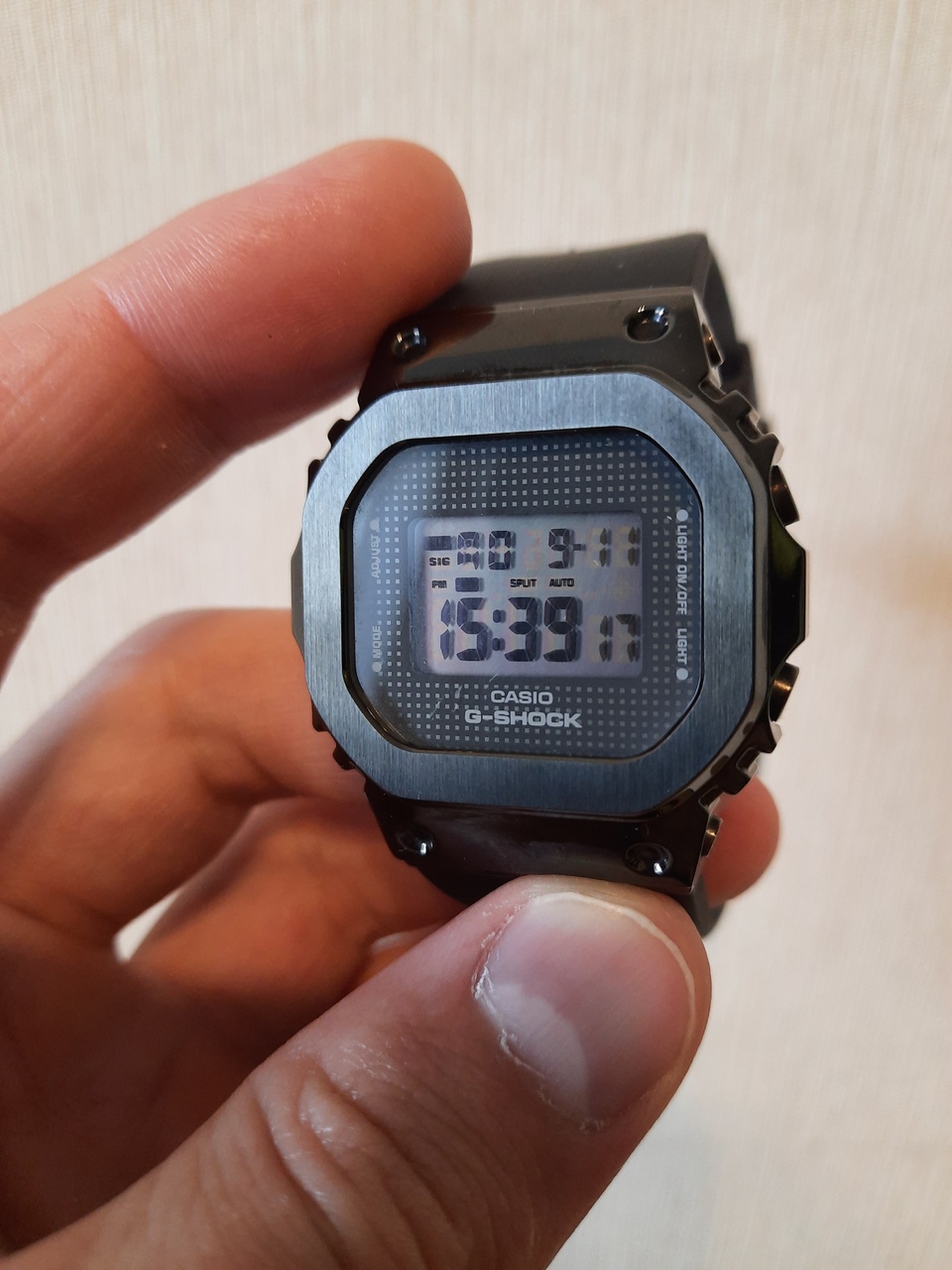

Здравствуйте !
Имеем:
1. часы gm-s5600sb
Цель:
Вернуть нормальный дисплей, т.е. убрать инверсию цвета.
Что делал:
1. Почитал немного интернет(видимо, не до конца), нашел видео где "все просто":
https://www.youtube.com/watch?v=3kRTnXZdZEM
2. Купил эту самую поляризационную пленку;
3. разобрал часы, снял старую пленку(при ее повороте получается то, что мне нужно: черные цифры на белом фоне), прикладываю ту что купил, такой эффект наблюдается только под определенным углом и то не так как у оригинальной пленки. Думаю, ладно, наверное, когда наклею, все будет ок. Наклеил, получил ерунду. Фото ниже:
При этом как бы я не крутил эту пленку, все равно цифры видны только сбоку.
Вопрос:
1. Может быть я не ту пленку купил?
2. Какую нужно купить пленку что бы сделать из инверсного цвета дисплея нормальный ?
3. У кого был опыт, напишите какую вы пленку покупали и где(желательно в Петербурге) )

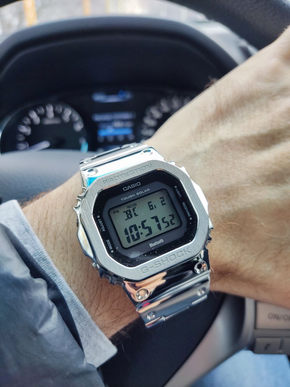

В видео же автор рассказывает какую пленку он использовал, я делал точно как в этом видео и все получилось как надо ))).
уже выкладывал эти фото в другой ветке

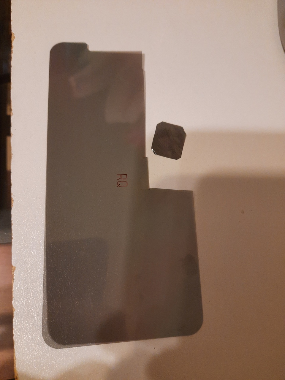

Сообщение от shturman8 Посмотреть сообщение
как так ?
есть подозрение, что мне продали пленку не ту... покупал именно iphone xs max.... что на виде, что у меня, одинаковая форма пленки...
Завтра поеду в магазин и т.к. у меня часы теперь без поляризатора, то прямо там буду проверять пленки прикладывая )

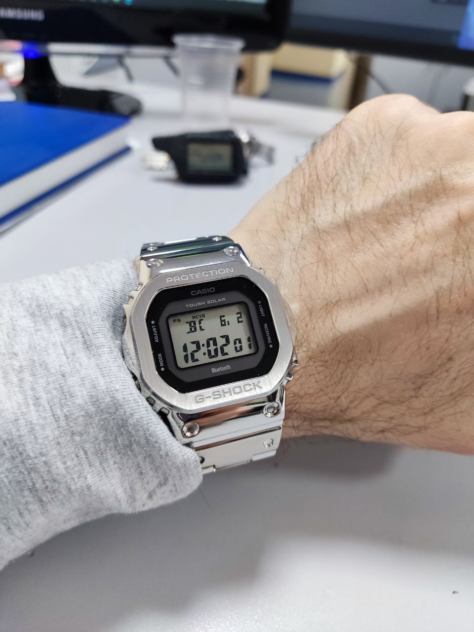

оооо у моих глаз случится оргазм если я сделаю так же.

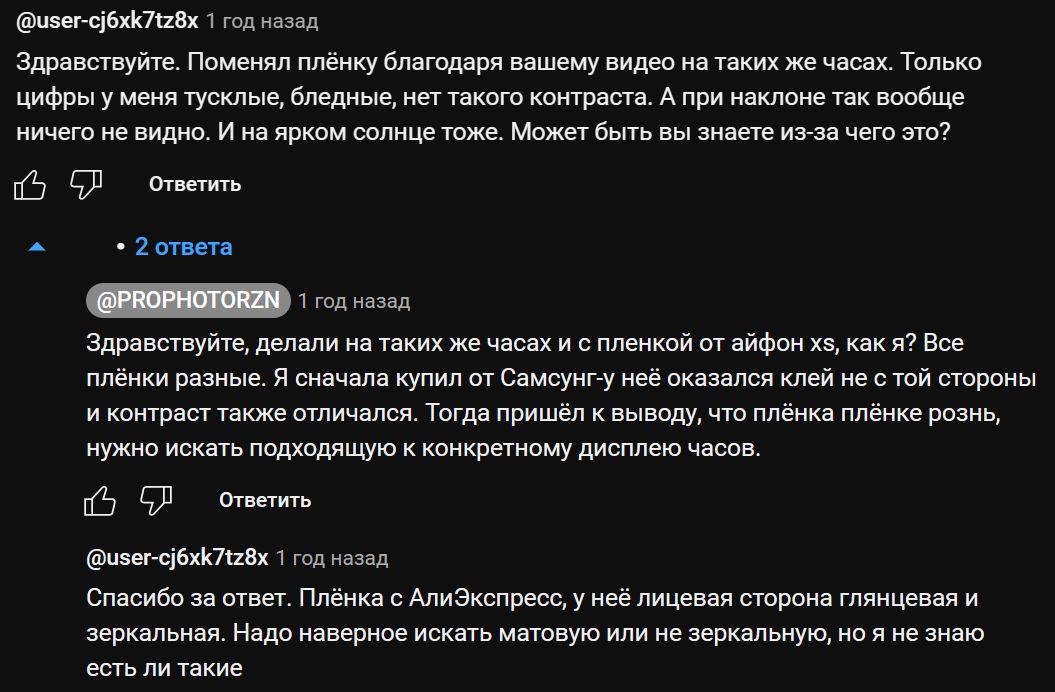

в обще в комментариях у этого видео есть такой же человек как и я:
да, у вас часы такие же как у него, а у меня новоГовноЧерноДисплейноМодная модель )

спасибо, но я уже купил. Пленка называлась "поляризационная пленка универсальная", в отличии от той что купил по видео, эта темная, такая же как содраная с часов, а та, что куплена по видеоинструкции светлая.

Я когда на своих переклеивал пленку покупал на али, для какого то айфона, кажется 6 Plus что ли, она идеально подошла. Как закончите процедуру поделитесь фото результата.

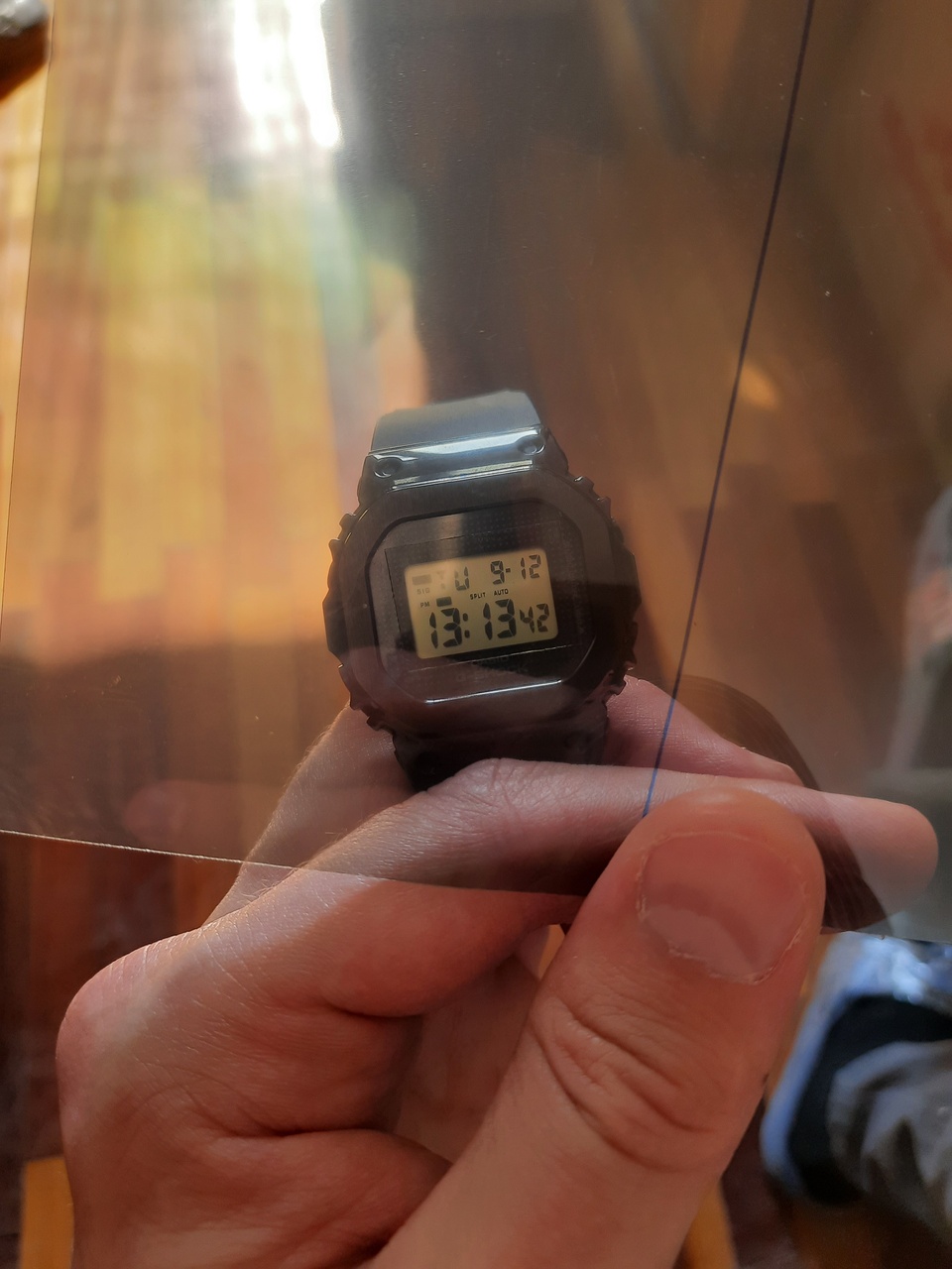

пленку буду устанавливать вечером, пока просто приложил.

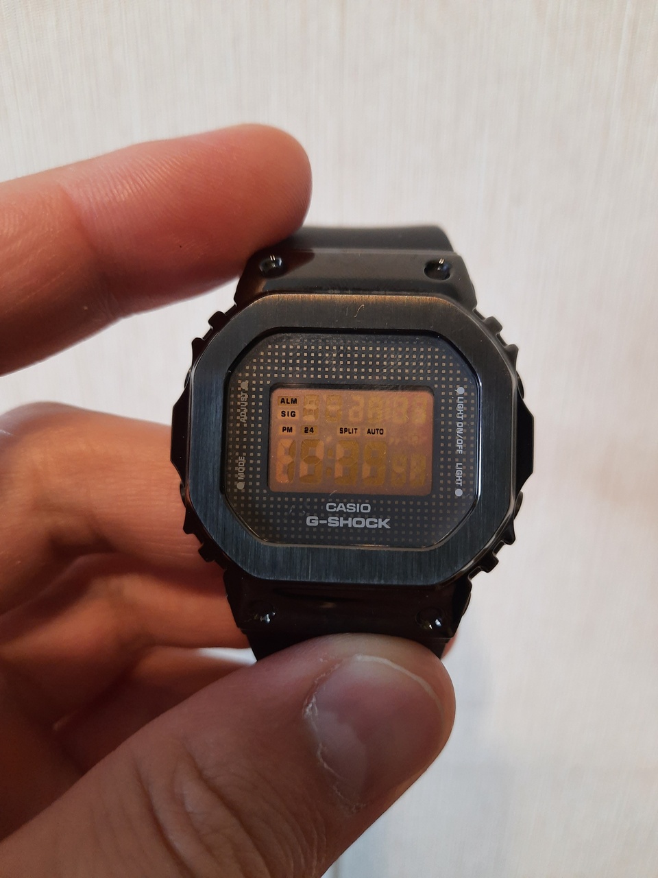

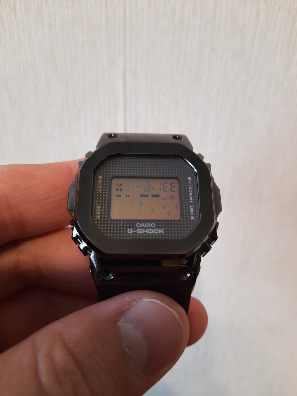

Возник вопрос: а как убрать надписи "sig" "pm" "auto" ?
Они нанесены на пленку ?
т.е. эти надписи теперь всегда видны, а выбран тот или иной режим определяется по полностью закрашеным прямоугольником.
При снятой оригинальной пленки, эти надписи остались. Видимо, они где-то отпечатаны, или нанесены на другую пленку, может быть под стеклышком дисплея ?

Сообщение от PalichPalich Посмотреть сообщение
Отлично, то что надо.
Возможно они на подложке или может на самой жк панели
И зачем их убирать, как потом понимать какой режим включен?

Т.е. когда ни один режим не выбран, символов нет на экране, а когда выбран то на экране появляются символы, в моем случае текст. Раньше был черный текст на фоне белого прямоугольника:
