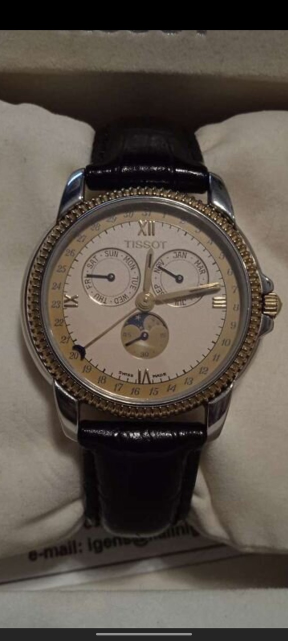

Доброго времени суток, подскажите пожалуйста, какая модель батарейки установлена в этих часах. Модель tissot с285/385с.

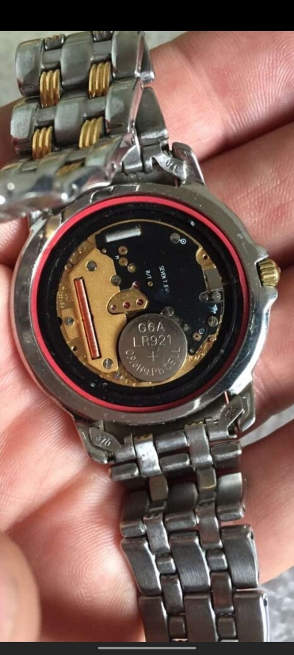

Можно закрывать тему, если кому нужно, то вот фото батарейки.

лучше по коду механихзма (он кажется выбит на металле рядом с катушкой) перепроверьте, такая ли должна стоять
судя по тому что стоит ноунэйм, кто-то рукастый мог вкорячить то что было под рукой и вкорячилось

Тут ещё всё зависит от корпуса. Если корпус тонкий - 921, если место ещё остаётся - 927.

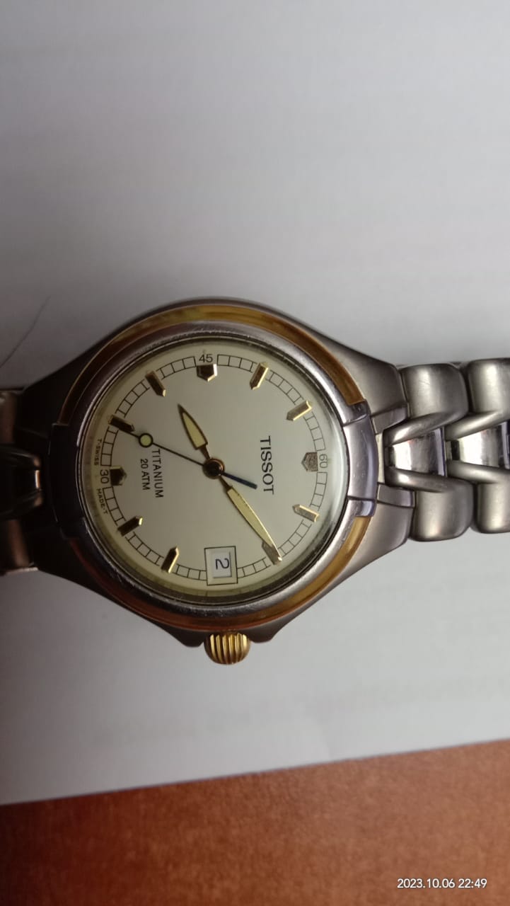

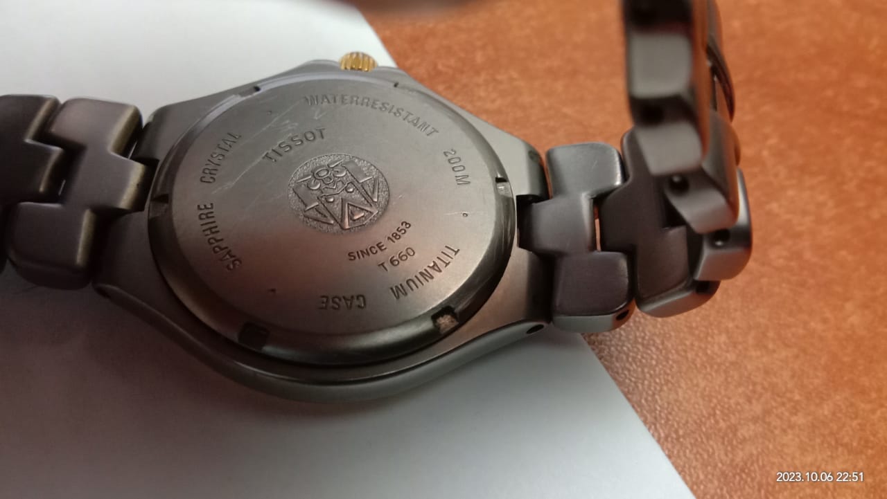

Подскажите, какая батарейка ставится в tissot titanium t660
Старый 07.10.2023, 21:56
миша миша вне форума
Регистрация: 19.01.2007
Адрес: Россия Ивановская область
Сообщений: 197
Сказал(а) спасибо: 176
Поблагодарили 97 раз(а) в 51 сообщениях
ответ
Renata 395
------- ДОБАВЛЕНО ЧЕРЕЗ 10 МИН --------
SR927SW 395
