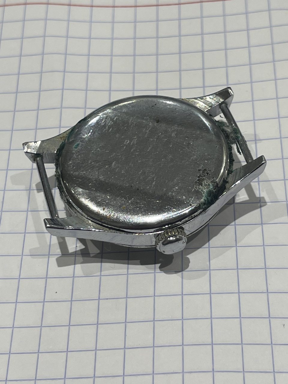

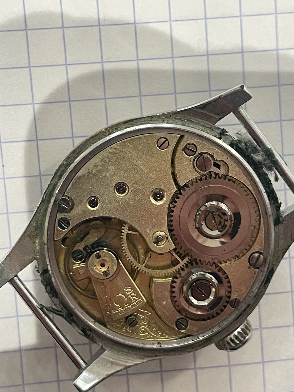

Добрый вечер!
Купил вот такие часики с населения, на механизме нет надписей кроме маленького значка - буквы «омега» возле регулятора хода, сам механизм визуально очень хорошего качества, может ли это быть механизм «Омеги»?
Если да, возможно специалисты подскажут что это за калибр

Сборная солянка, однако. Из разных часов собрано. Раньше этим в Харькове баловались.

Насколько я помню у August Ericsson использовали механизмы разных марок, и в целом часы очень нечастые, поэтому может кто-то кто в теме по August Ericsson и какие механизмы к ним шли и не шли, сможет прокомментировать ситуацию. Или хотя бы сказать, что за механизм на фото?

да... уролог, соглашусь) самодельное и чужеродное друг-другу, тут все, от стрелок и цифера, до знака омеги на мосту баланса) и, что то мне кажется, что омега не ставила свой знак на мостах баланса) а смело писала на самом большом мосту ангренажа свое полное имя, даже в корсетниках... такие "редкие") часы, клепали еще при советском союзе, да и тут корпус от совчаспрома... а по меху, это может быть любой дамский корсетник без роду и племени... превращенный в омегу...

Правильно сказали: сборная солянка. Корпус и механизм от разных часов, видно невооружённым глазом, по нескольким причинам. Харьков упоминули потому, что в свое время был " марьяжной столицей", но там делали более приличные " свадьбы". Да, тоже считаю значек омеги на мосту баланса народным творчеством - он там как седло на корове.

Да, это механизм Омега.
Родной ли циферблат? Только разобрать и посмотреть.
Корпус не родной.

Омеговский механизм. Произведен для стороннего поставщика, поэтому нет на виду надписи Omega и серийного номера. Корпус изначально мог быть золотой.
Измерьте диаметр механизма и по нему можно смотреть в каталогах.

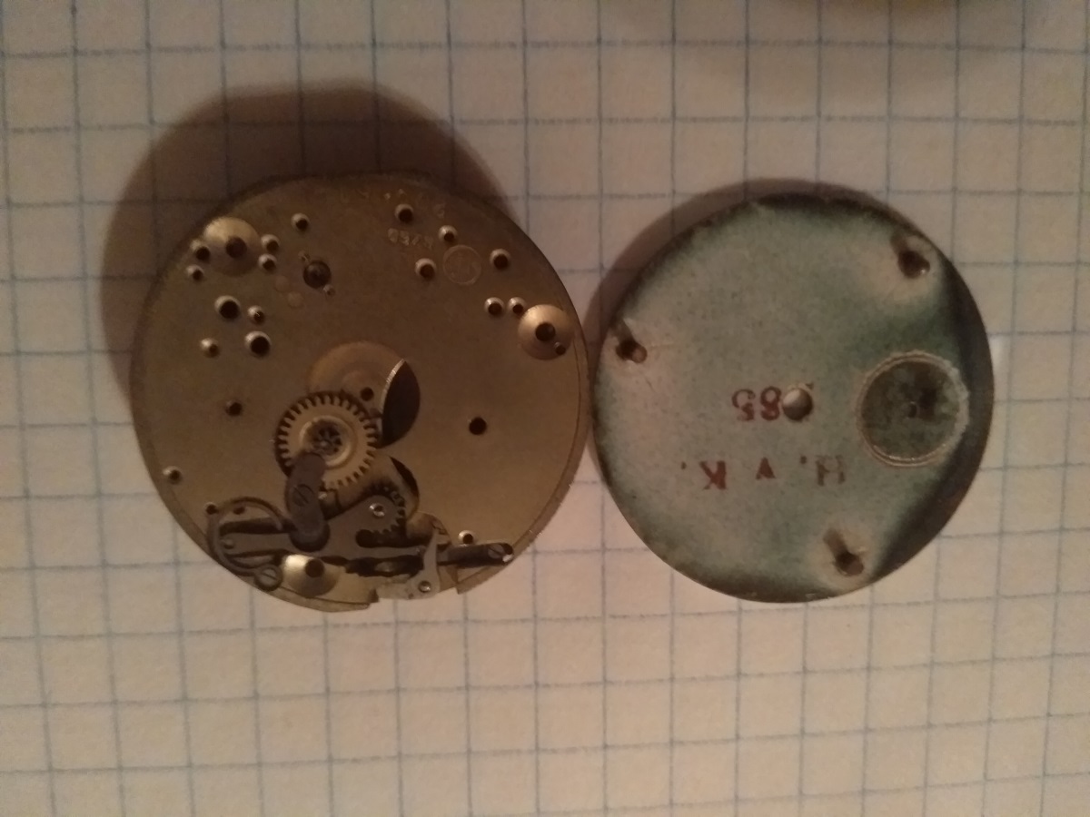

Механизм "омега" диаметр 29 мм от "карсетника" открытого типа. Был такой у меня, со значком на мосту баланса и подписанным ангренажным мостом. Вот такой, только для "трехкрышечника". Под циферблатом клеймо и номер патента. С циферблатом все просто, если три "ноги" и они "родные" то к нему. На все вопросы точно ответит только разборка.Нажмите на изображение для увеличения

Нашел еще на сайте Германа корсетник Омега - механизм точти идентичный тому, который в этих часах:
https://german242.com/sh/s1077_omega.htm
Жаль что корпус левый, а вот оригинальный ли циферблат мне очень любопытно - отдам тогда часовщику снять и проверить, мне кажется что должен быть родной, раз механизм делался для сторонней фирмы, а August Ericsson как раз закупали дорогие качественные механизмы.
