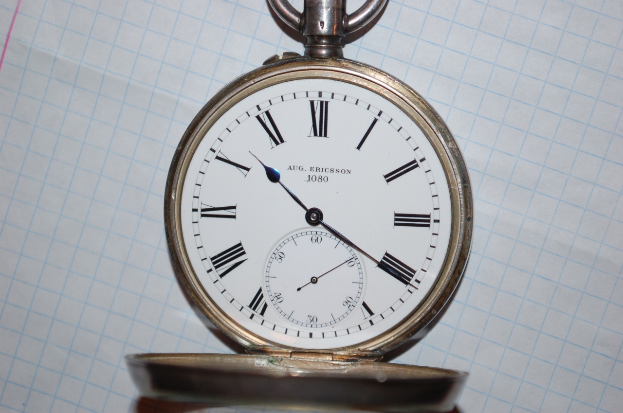

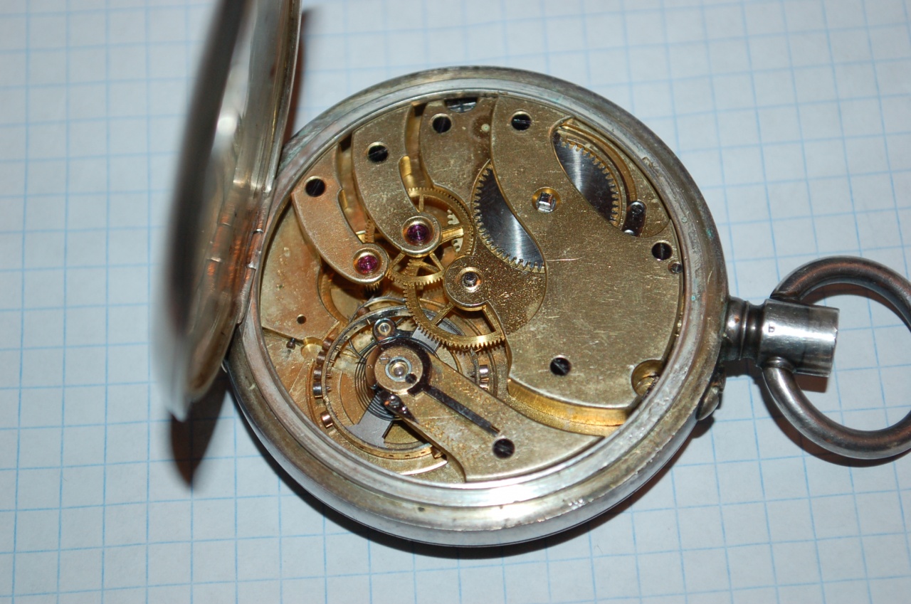

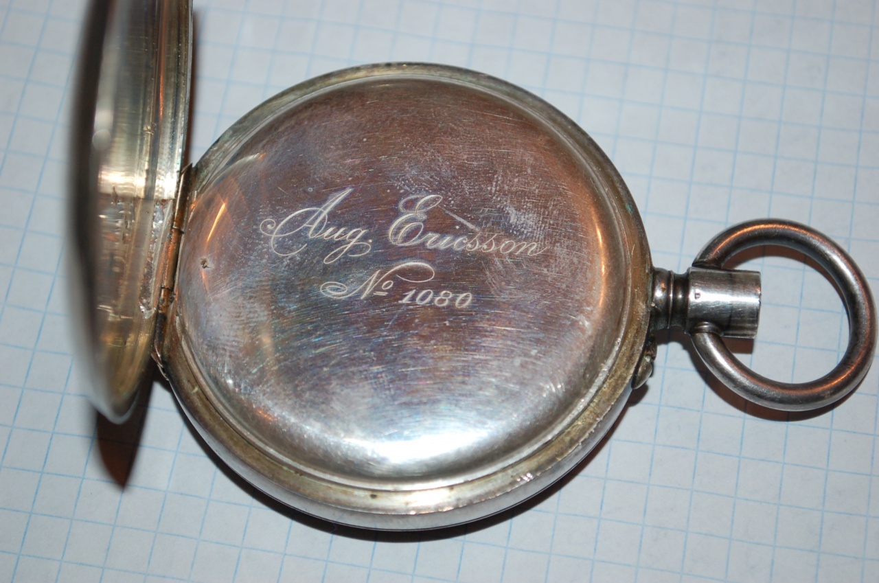

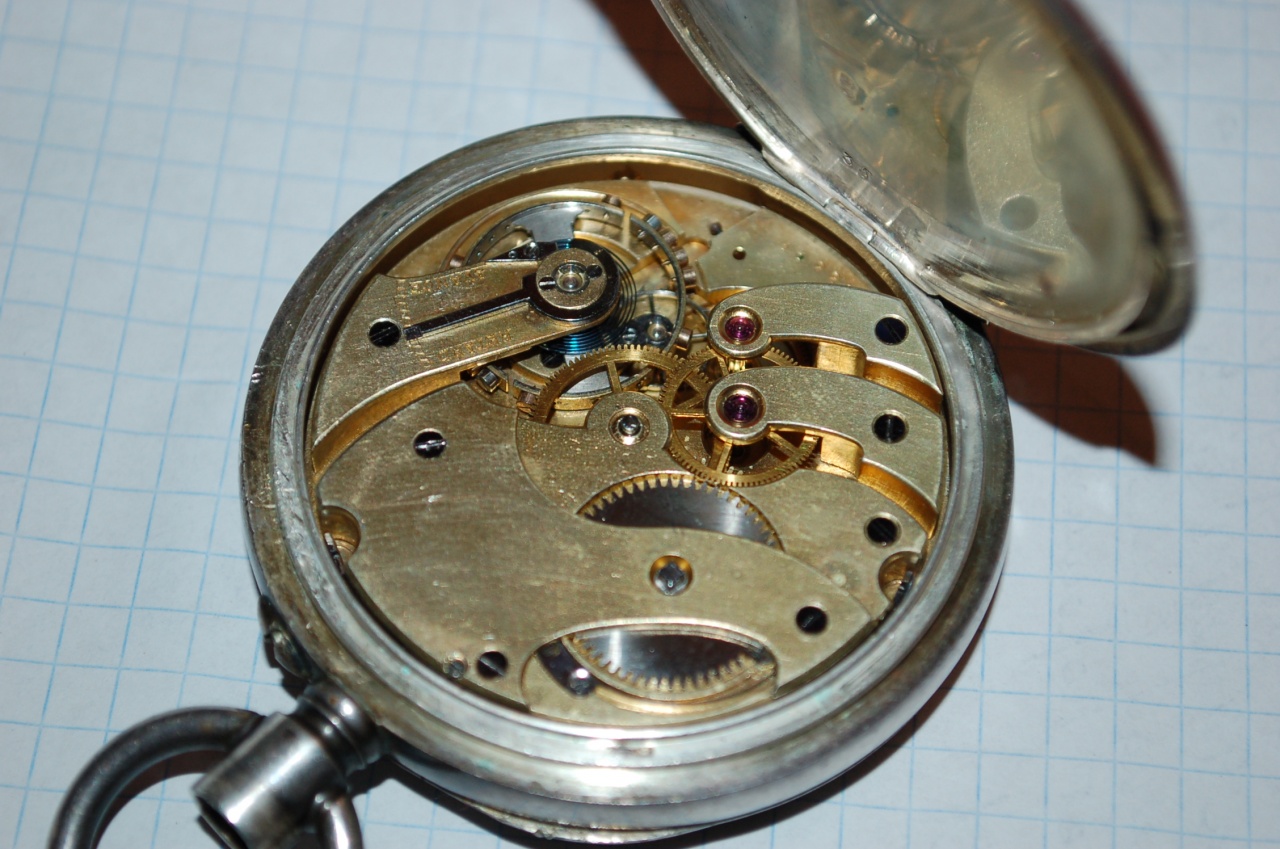

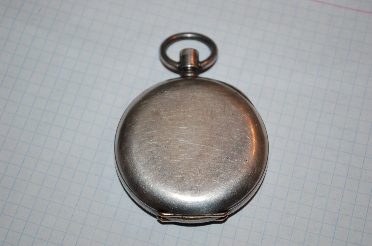

Добрый вечер!
Нужна помощь в оценке данных часов, если я правильно понимаю - это морской хронометр, диаметр 47мм (механизм) 57мм (общий).
Часы не на ходу, но баланс целый (а анкерное колесо не крутится), заводной головки и вала нет, циферблат без дефектов, общее состояние хорошее.
И еще пара вопросов, чьего производства механизм? И что означает номер "1080" на цифере пыльнике, если он не совпадает с номером механизма (там 11.220 выбито)?
Заранее благодарю за помощь.

Доброго всем дня. А почему Вы решили, что это морской хронометр? Насколько я понимаю это был серийный заказ для Географического общества. А.Н. Эриксон часто выполнял заказы Адмиралтейства.

Хорошие часы, хронометровый спуск (меанизм не анкерный, там нет анкерого колеса). Но, к сожалению, полностю отсуствует пружина спуска (Detent Spring). Впосстановить будет по силах только настоящего мастера и врят ли будет недорого...

Не скажу что прям редкость страшная, но нечастый уважаемый палубник и сохран присутствуетголова с валом по большому счёту не проблема, а вот детентный регулятор вообще вещь капризная, а тут ещё , и самой капризной его части не хватает
