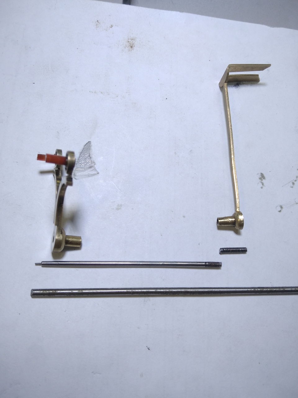

Здравствуйте, коллеги!
Показываю свой непрофессионализм. Уронил механизм и сломалась ось анкерной скобы. Сломалась цапфа и сломалось по резьбе. Резьба М1, 7. Плашку такую скорее всего не найду. Вопрос такой. Попытаться все соединить штифтами или изготовить новую ось, но без резьбы или под М1,8.

Радуйтесь! Вы удачно уронили механизм! Если бы сломались палеты, проблема была бы серьезнее. Плашки на 1.7 мне найти не удалось, может в резьбонарезных досках есть. Но у меня есть трехпроходные метчики на 1.7, с их помощью можно сделать плашку. Если хотите попробовать, могу подогнать Вам комплект метчиков.

Да, про паллеты сразу подумал, реально повезло. Плашку нашел в магазине "Все инструменты". За предложение спасибо.
